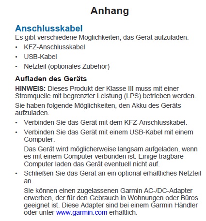

Thomas, der USB vom PC hat nicht genügend Strom um den Akku zu laden, der reicht bestenfalls um das Navi nicht während des Updates ausgehen zu lassen. Wenn ich es richtig in Erinnerung habe steht in der Becker Bedienungsanleitung es auch so drin. Beim Update soll der Akku voll sein. Dies erreicht man mit einem Ladegerät das mindestens 5V 1000mA liefert, beim 340er. Das von Sony hab ich hier(Arbeit), es hat 1800mA Ladestrom bei 5V.
Damit wurde der Akku vom 340er definitiv voll und auch das Becker. Das 590er kenne ich nicht aber der Akku kann eigentlich nicht viel anders sein.
Daten vom Becker
Akku laden
Der Akku wird während des Betriebs mit
dem DC-DC-Adapter oder dem Kfz-Ladekabel
aufgeladen. Der Akku kann auch
mit einem Mini-USB-Netzteil mit mindestens
5 V/1,2 A aufgeladen werden.
Quelle:Louis Thomas das ist ein Ausschnitt der Bedienungsanleitung des 590ers
Und das zeigt mir Google Auf mehr anzeigen gehen, dann kommt das 590er
