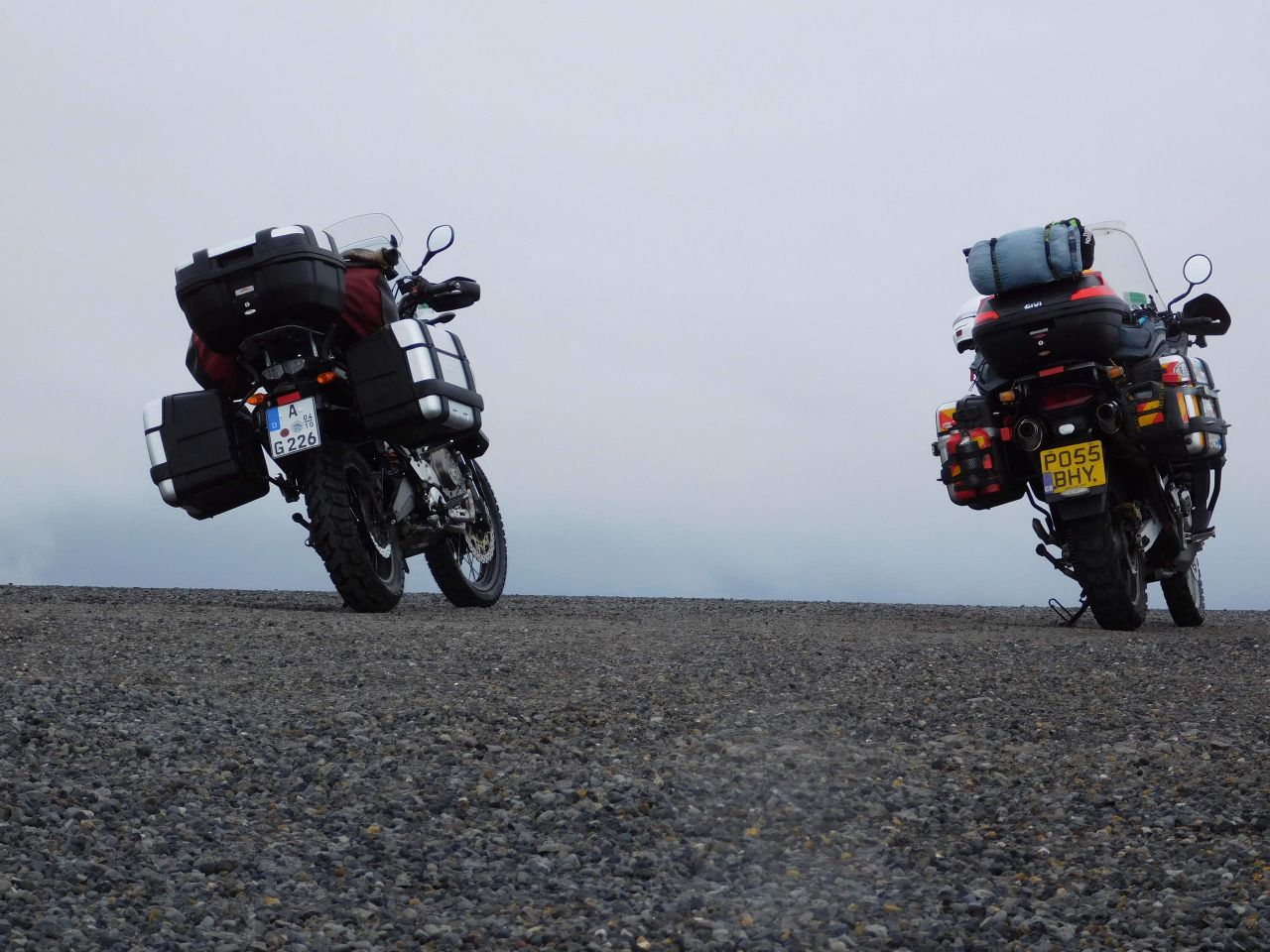

Hallo Andreas
So steht meine
Bin auch oft so auf und abgestiegen und sie ist immer Stehen geblieben.
