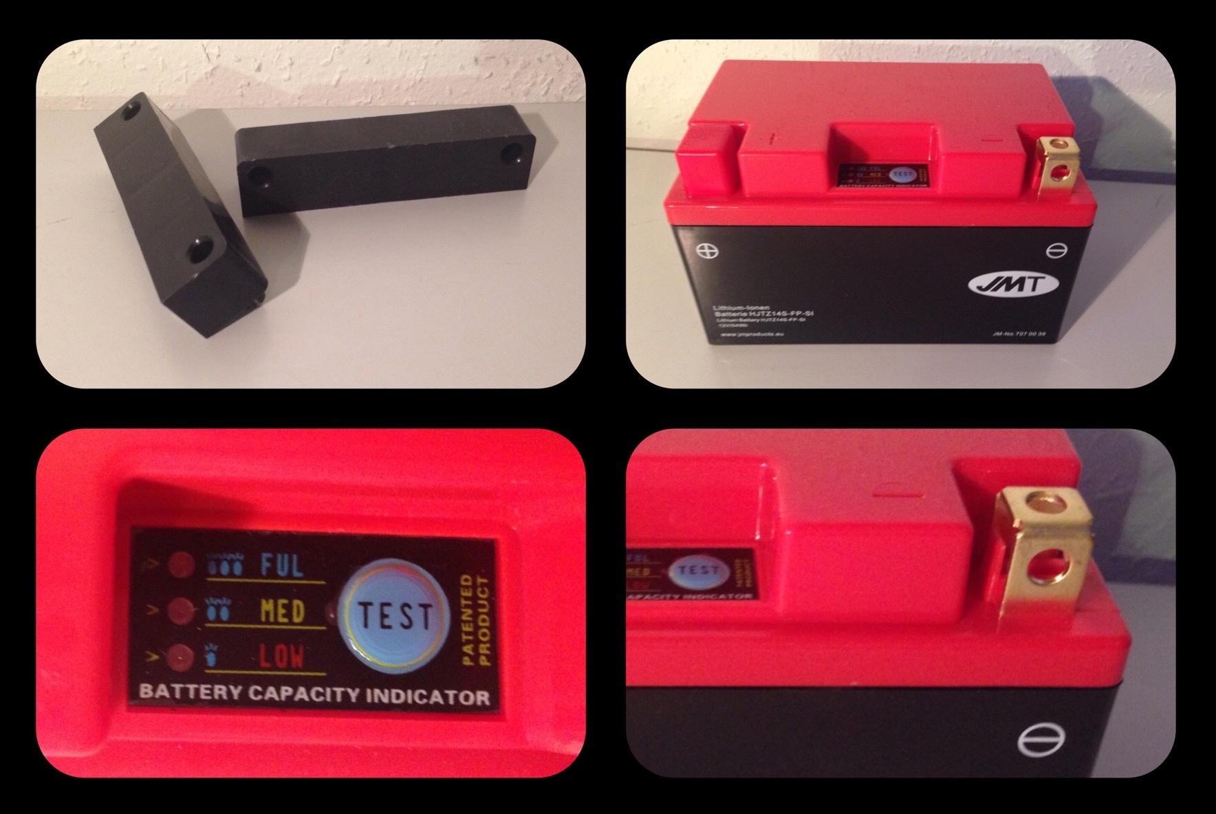

Hi Kalle,Varaderokalle hat geschrieben:Hallo zusammen.
Für den Fall dass jemand, wie ich, kein Modellbauer oder Elektroniker ist, kann man aber auch eine fertig passende LifePo Batterie bekommen und einbauen, oder ?
eine fertig passende LiFePo4 gibt es von verschiedenen Herstellern. Du musst lediglich darauf achten das die Abstandshalter mit dabei sind, sonst sitzt die Batterie nicht richtig im Batteriefach. Ich war gestern, wie hier schon angekündigt bei Off The Road in Köln und habe mir dort eine LiFePo4 gekauft
Im online Shop ist zwar eine schwarz/grüne abgebildet, bekommen habe ich aber ein schwarz/rote von der Firma JMT.
Anbei ein Foto von der Batterie. Eingebaut habe ich sie noch nicht - müsste aber alles 1:1 passen. Du musst auch kein Modellbauer oder Elektroniker sein um die zu tauschen. Eine schöne Sache finde ich die Kontrolle LED's, die den Ladezustand per Knopfdruck anzeigen. Beim laden (z.B. Im Winter) solltest du ein spezielles Ladegerät für LiFePo4 Batterien benutzen. Oder mit einem Labornetzteil, hier muss dann allerdings die Spannung und Stromstärke eingestellt werden. Ist aber dann wie eher was für die Modellbau und Elektroniker Fraktion.
Gruß Floh
