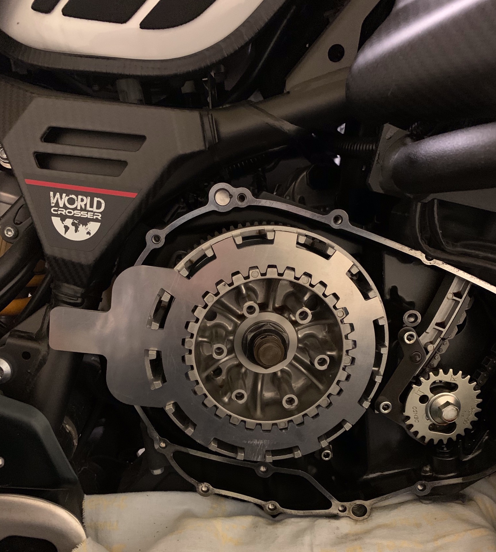

Wo das Öl gerade draußen ist, könnte ich den rasselnden DP01 Kupplungskorb mal gegen den Neuen der im Keller schlummert, tauschen.
Mit dem Wissen eh nicht weit zu kommen da ich weder neue Dichtung noch Werkzeug zum fixieren den Kupplungskorb habe, trotzdem begonnen.
Nachdem ich die Kupplungs- und Reibscheiben ausgebaut hatte, saß ich auch schon bei der Arbeit und konstruiert das fehlende Werkzeug.
Mein Plan mich durch Reparatur vorm Fahren abzuhalten scheint nicht zu gelingen.
Egal, die neue Dichtung fehlt ja noch.

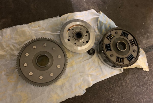

Alten originalen DP01 Korb raus und neuen DP04/07 Korb rein.
Hier noch beide Körbe nebeneinande.
Anbei noch mal ein Video vom dem rasselnden Federn. Es sind nur 3 von den 6 Federn betroffen.
Ich werde den mal zerlegen und gucken ob man den modifizieren kann das der auch Ruhe gibt.
