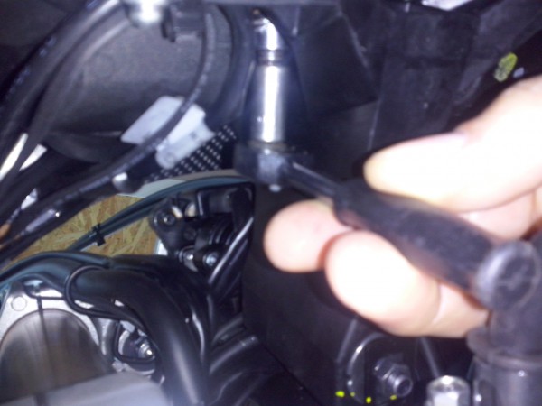

Wenn die Scheinwerfer zu hoch sind könnt ihr es auch wie ich machen.....
Hinten höher legen :daumen: :troll: :lol:
Ein Nachteil hat das.... bei mir waren sie dann zu niedrig :hirn:
Ich habe es dann mit einer kleinen Rätsch und kleiner Verlängerung probiert. Geht sehr gut!!!!
Mache mal ein Foto....
Grüsse Stevee
Von der länge perfekt um am Bremsschlauch vorbei zu kommen

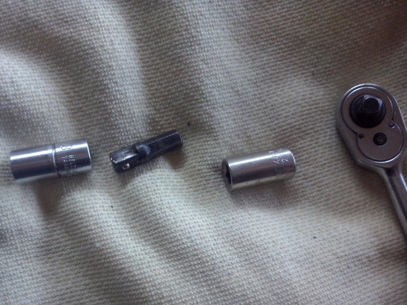

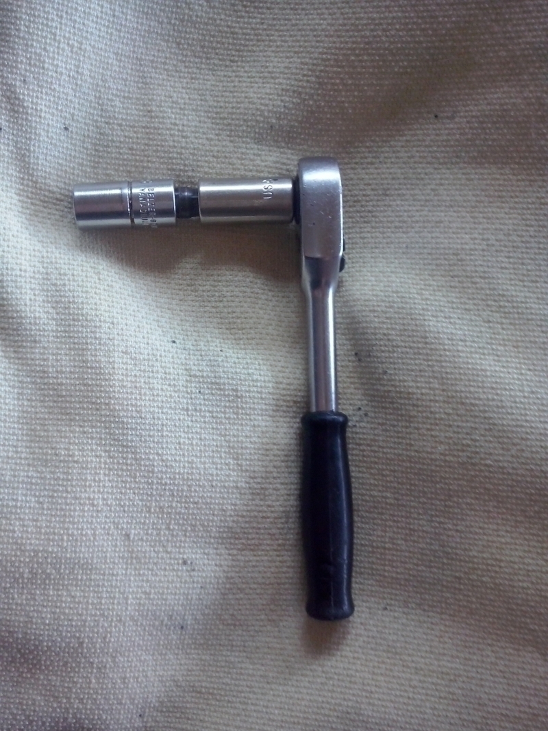

So lang muss es sein
Rätsch<Bithalternuss<Adapter Bit zu 4kant<Nuss 8
