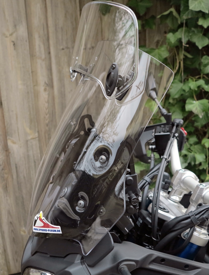

Das Theme Scheibe scheint bei der DP04 ja recht schwierig zu sein. Nachdem ich von der DP01 auf die DP04 gewechselt habe, kann ich sagen, dass die Original Scheibe um Welten besser ist als die Original Scheibe auf der DP01. Man hat zumindest kein Wummern.
DP04:
Bei meiner Größe 1,92 Sitz in oberer Position habe ich bei der Originalscheibe in oberster Position kein Wummern - es ist halt recht laut.
Als Alternative habe ich die MRA Variotouring bestellt und festgestellt, dass diese Scheibe ca. 4 cm kürzer ist als das Original. Ich hab die Scheibe nicht montiert und gleich zurück geschickt.
Von meiner DP01 hatte ich noch den X-Creen Touring Spoiler. Also Bohr Schablone runtergeladen und 4 Löcher nach Schablone gebohrt. Scheibe ganz nach oben, Spoiler recht steil und das Wummern ist wieder da
. Nachdem ich eine Weile probiert habe, war die 2. tiefste Position bei recht flach gestelltem Spoiler erträglich. Ohne Wummern, aber immer noch lauter als bei der DP01 mit X-Creen komplett Scheibe.
Ich babe nun 4 weitere Löcher in die Scheibe gebohrt und den Spoiler 4 cm unter der Scheiben Oberkante montiert. Nun habe ich eine für mich sehr zufriedenstellende Position gefunden
: Scheibe ganz hoch, Spoiler recht steil. Von allen Versuchen mit der DP04 die leiseste Position, kein Wummern. Helmbelüftung funktioniert noch. Für den Sommer kann ich die Scheibe tiefer stellen, dann ist es minimal lauter, bei besserer Belüftung.
Der X-Creen Spoiler hat sogar eine ABE in Verbindung mit der Original Scheibe! Es ist also legal!

Bitte mal ein Foto mit dem Spoiler einstellen , Danke .

Hier ist das gewünschte Foto
MRA X-Creen Touringspoiler an Originalscheibe (DP04)
