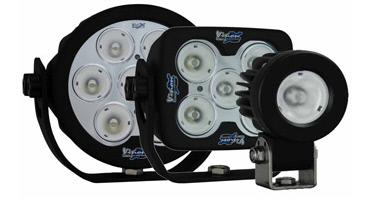

Pitterl, diese H3-Nachbauten (siehe Bild 1), kannst du alle vergessen. Die sind mit relativ schwachen SMD-LEDs bestückt, die auf alle Seiten großflächig verteilt sind. Ein mit herkömlichen Halogenbirnen bestückter Scheinwerfer, hat doch nur dann eine optimale Lichtausbeute, wenn die Glühwendel im Fokus vom Reflektor sitzt. Und das trifft bei diesem Nachbau-Schmarrn definitiv nicht zu.

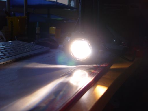

Wenn LEDs, dann nur in Form von HighPowerLEDs mit etwa 100 Lumen/Watt und mit der dazugehörigen Optik. Die gibt es zwar schon sehr viele am Markt, aber nur wenige in einem für Motorräder geeignetem Gehäuse (siehe Bild 2), und keine mir bekannten mit StVO-Zulassung. Aber das ist eine andere Geschichte.
