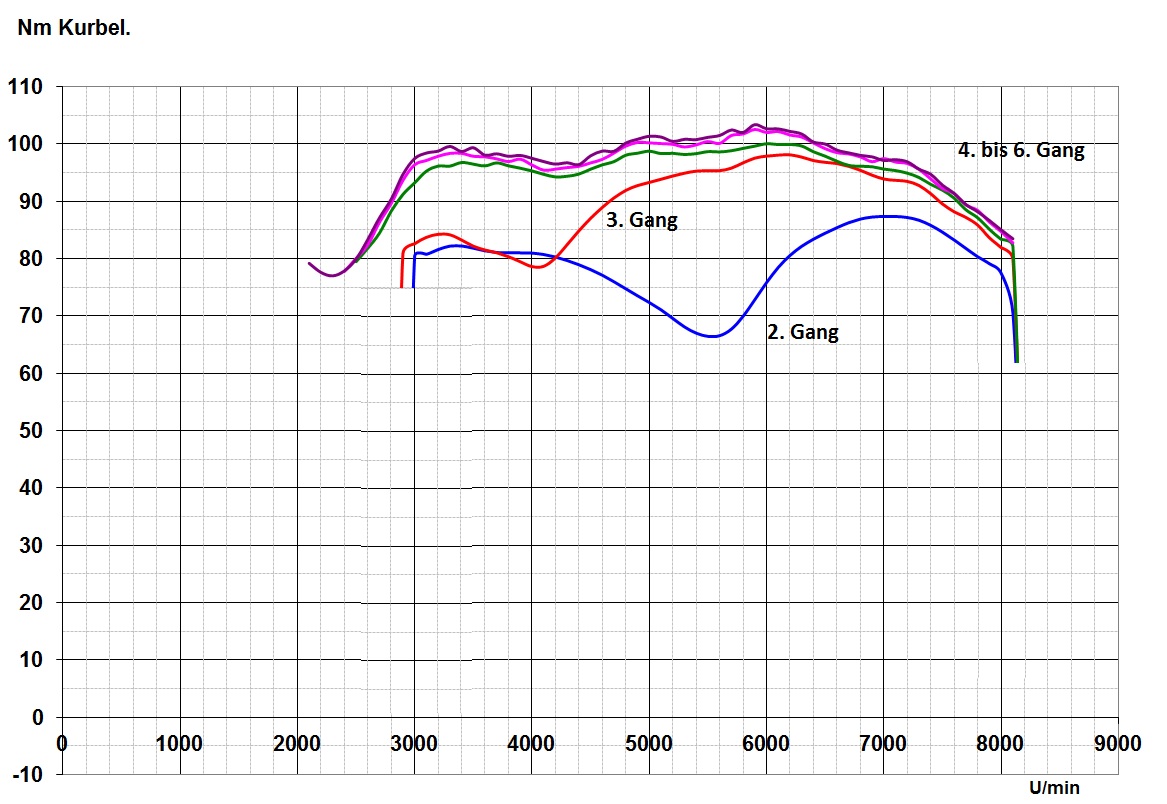

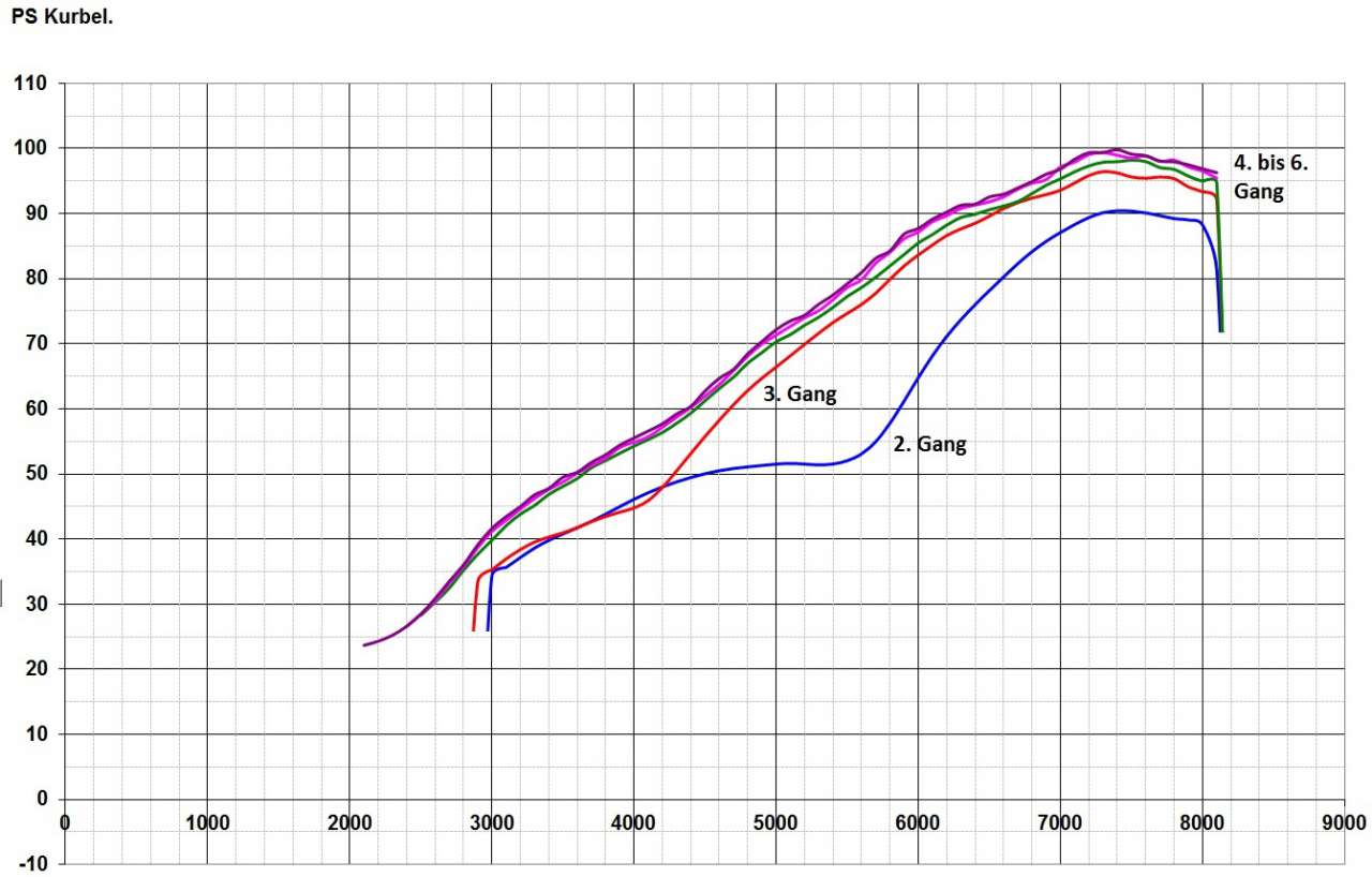

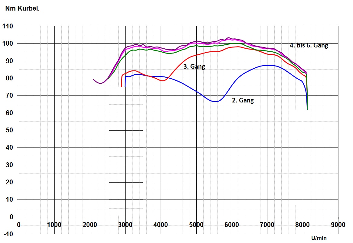

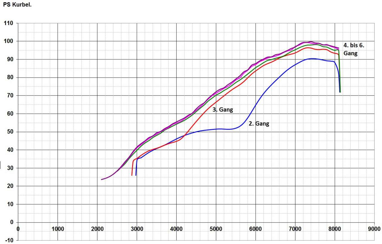

Wenn ich zwei Diagramme einwerfen darf, um darzustellen wo die Drosselung bei den Baujahren bis 2013 greift:

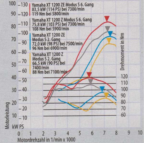

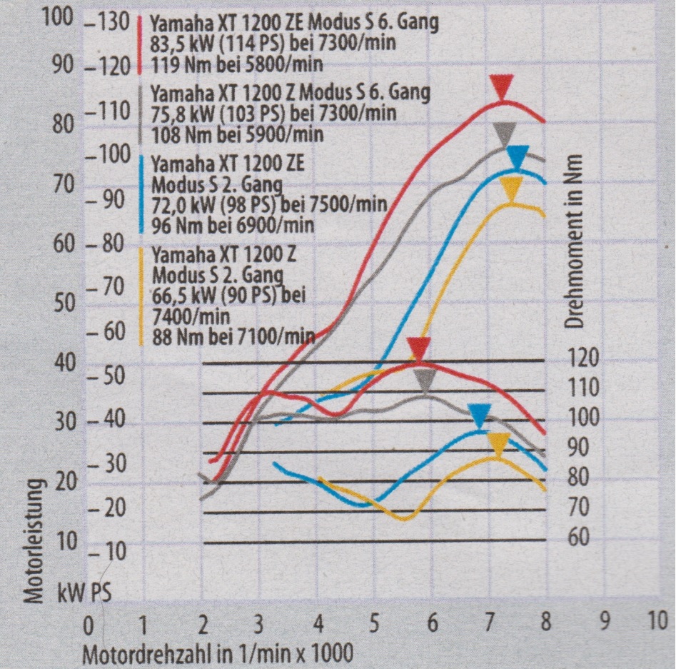

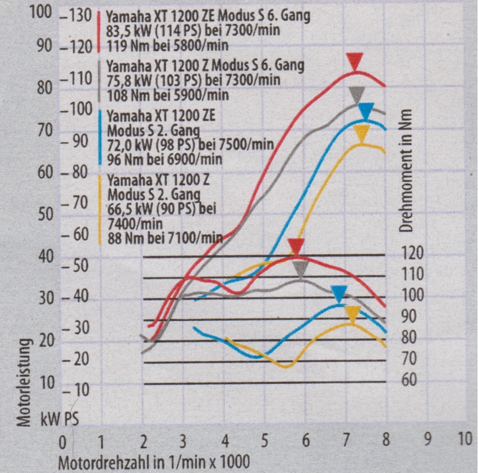

... und dann hätte ich noch ein Diagramm aus der MOTORRAD ...

Danke für die Diagramme - das sind wirklich sehr aussagekräftige Kurven.
Konkret heisst das doch: Wenn ich aus einer Kehre im zweiten Gang herausbeschleunige - was ich auf dem Stilfser Joch genau 49-mal mache, bis ich oben bin - dann habe ich in dieser Situation bei 5000/min 50PS und 70Nm statt möglicher 70PS und 100Nm. Da erübrigen sich doch alle Kommentare.
Mein Steuergerät ist bereits auf dem Weg zu OTR...

Dann hast Du "in dieser Situation" - aus der Kehre - eine Geschwindigkeit von 64 km/h -Tgessner hat geschrieben:Wenn ich aus einer Kehre im zweiten Gang herausbeschleunige dann habe ich in dieser Situation bei 5000/min 50PS und 70Nm
Mein Respekt, Yeti.
