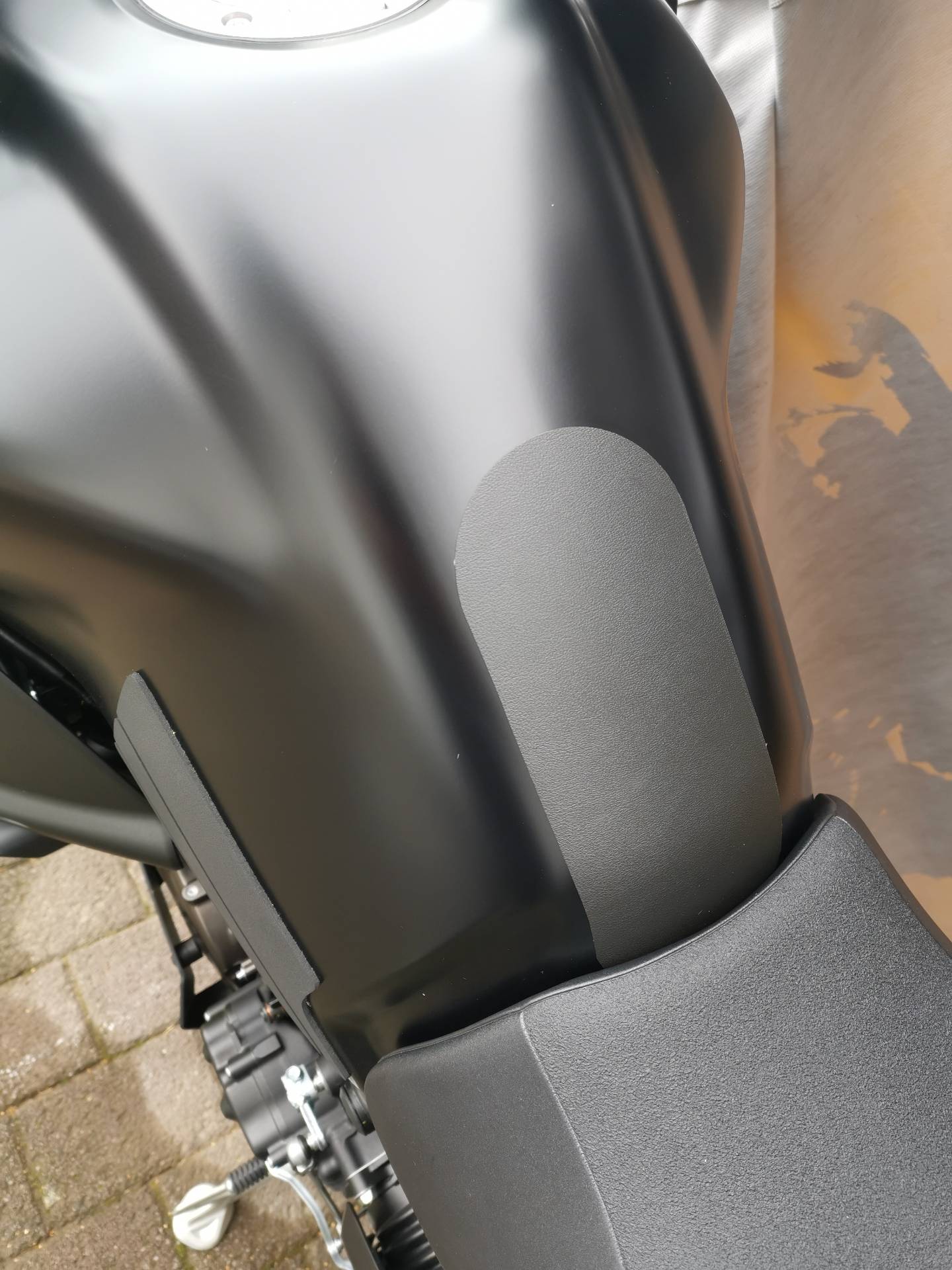

Morsche,
hatte den Beduinen montiert. Leider habe ich mir in einem der Zwischenräume einen Kratzer eingefangen
... Also runter mit dem Beduinen und in Ermangelung an mattschwarzen Tankpads von der Stange Floh's 3M™ Lackschutzfolie Scotchcal F-506 Schwarz bestellt und mit einem Plastikdeckel mit 9cm Durchmesser einem Aluprofil und einem Skalpell einen einfaches Tankpad ausgeschnitten. Nicht das Designwunder aber schützt....

Super Idee und Danke für die Vorlage, im Internet ist ja nichts gescheites zu finden!Floh hat geschrieben: Di 6. Mai 2014, 13:58 So habe mir aus einer 3M™ Lackschutzfolie Scotchcal F-506 Schwarz ein Tank "Knie" Pad selbst hergestellt. Die Folie zeichnet sich durch ihre Materialstärke (nicht zu Dick/Dünn) aus und besitzt eine tiefstrukturierte, mattschwarze Oberfläche. Sie ist äußerst kratzresistent und extrem wetterbeständig. Könnte noch ein Pad anfertigen, da ich noch etwas Folie übrig habe.
