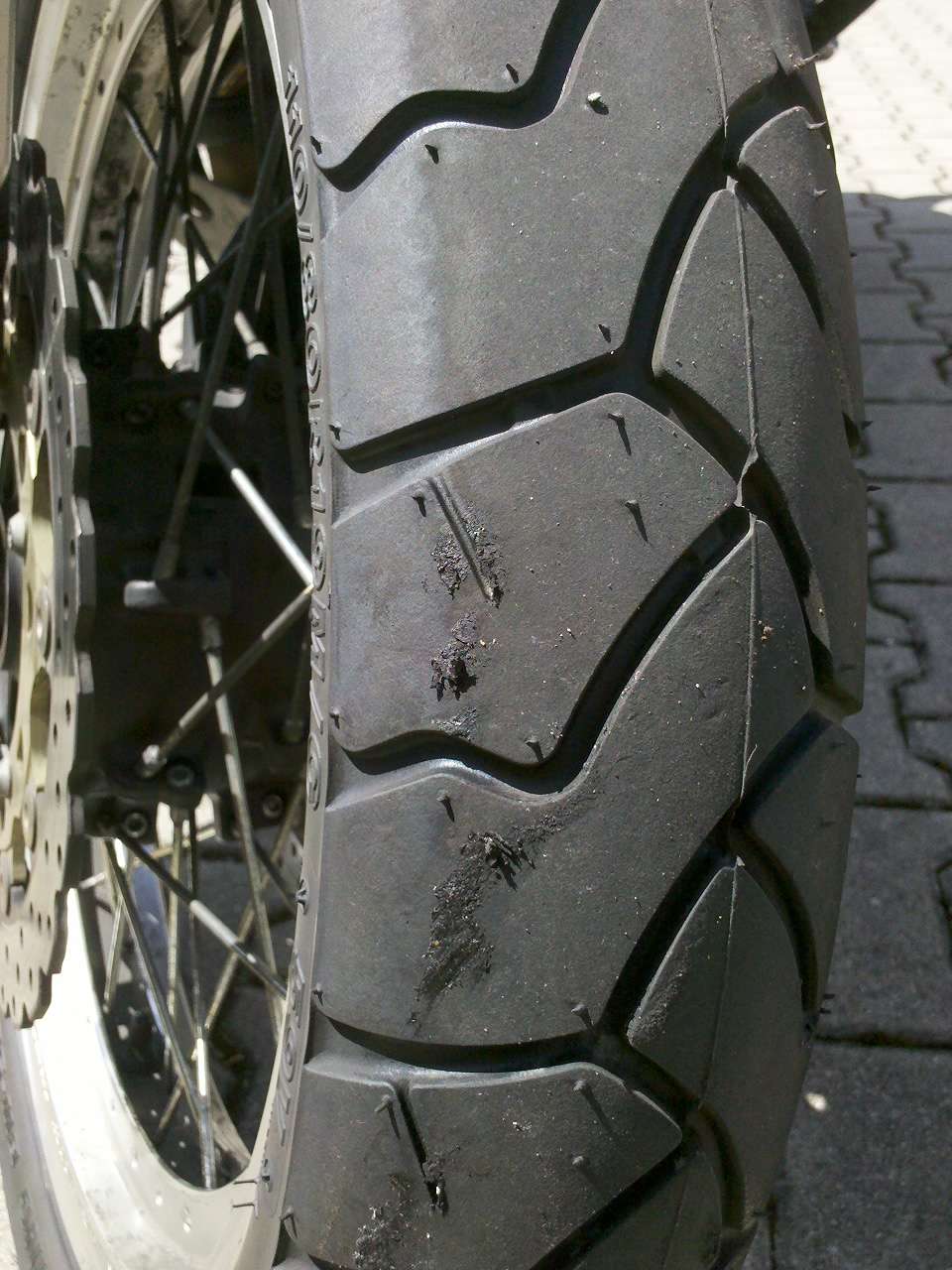

Wieder zum BattleWing: Heute ist mir im Stadtverkehr beim Abbiegen das Vorderrad mit meinem neuen (~100 km gefahrenen) BW 501 weggeschmiert. Habe dann mal geschaut: Stellenweise sieht die Gummioberfläche aus, als wolle sie sich in Wohlgefallen auflösen. Am Hinterreifen gibt es auch solche Stellen. Da muss ich die nächsten paar Dutzend Kilometer echt aufpassen, vor allem bei den hohen Temperaturen.

Das könnte auch weicher Asphalt sein. Manchmal bleibt man da sogar mit dem Stiefel kleben.
Aber schön beobachten und nicht so einen heissen Stiefel fahren... :hirn: :hirn:

Das sieht eher so aus wie wenn Du das Trennmittel noch nicht komplett abgefahren hast.

das hatte ich mir auch gedacht. Dass das allerdings dermaßen heftig schmiert - sich die Reifenoberfläche praktisch in Schmiermittel verwandelt - hatte ich so aber noch nicht erlebt :shock:

koennten auch Klebstoffreste von den Aufklebern sein. Sieht auf dem Bild so aus als seien nur einige Stellen betroffen.

meine jeweils neu aufgezogenen BW 501/502 schmierten die ersten Kilometer auch extrem. war wie Glatteis fahren. Hatte ich früher beim gleichen Reifen auf der Varadero nie so extrem. Vielleicht hat Bridgestone irgendwas an dem Trennmittel geändert?
Aber wenn es nun erforderlich ist diese Trennschicht erst gründlich ab zu fahren, sollte da meiner Meinung nach deutlich drauf hingewiesen werden!

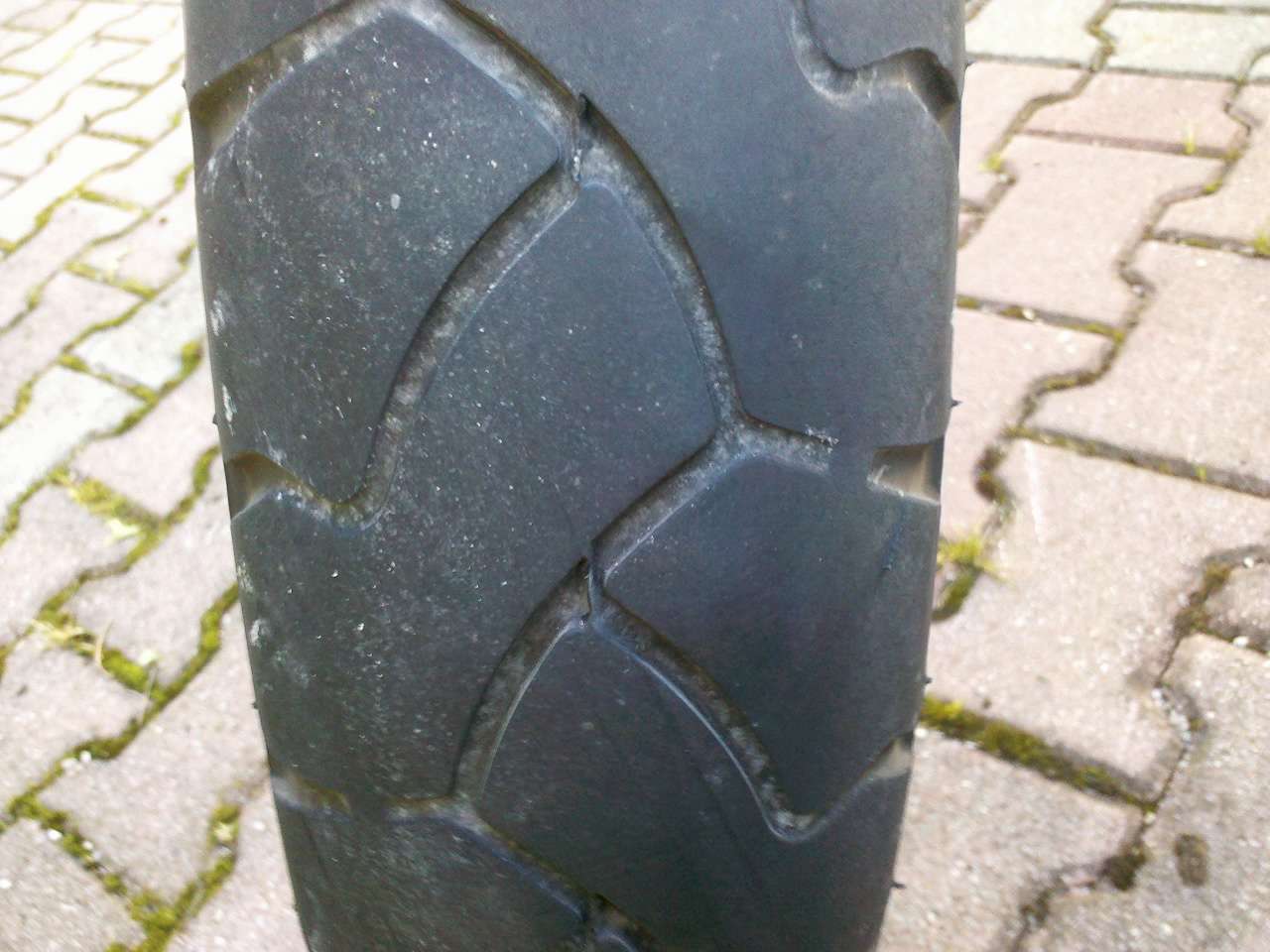

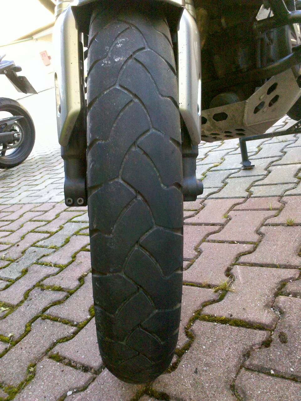

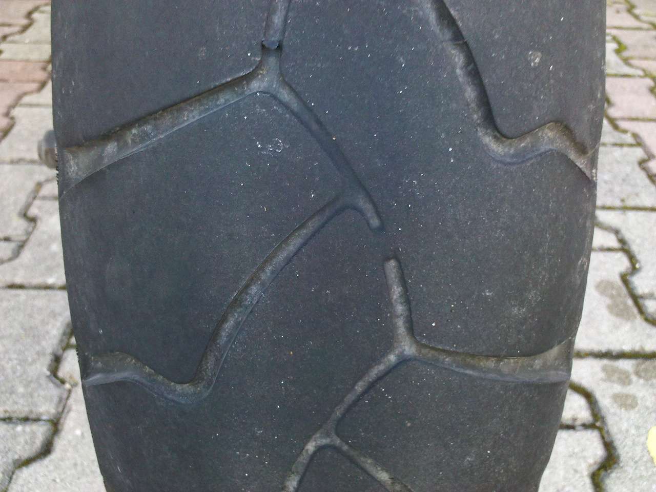

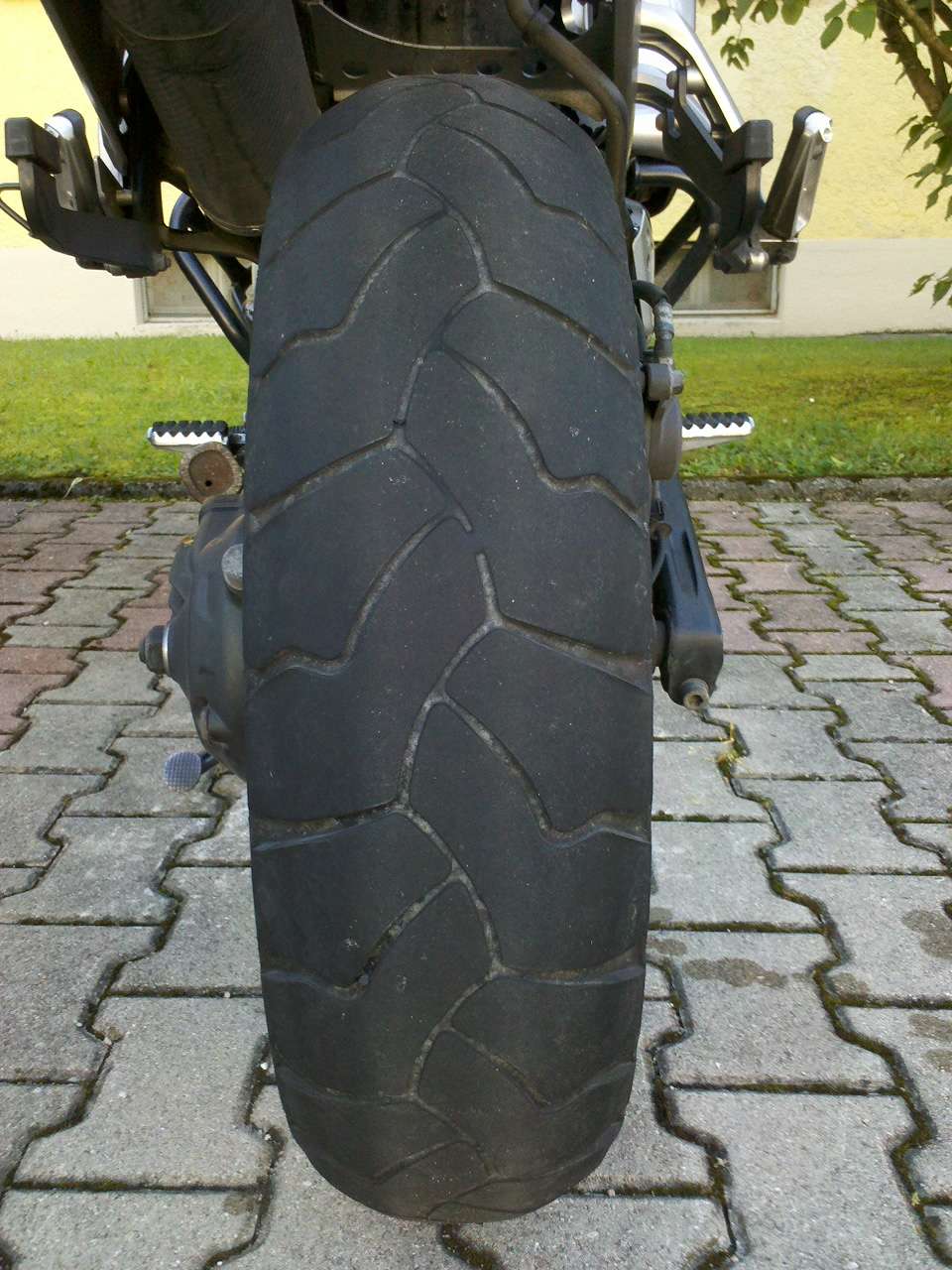

habe heute meine BattleWings nach 8850 km austauschen lassen. Hinten Mitte und vorne im Schulterbereich waren sie auf <1 mm runter (hatte früher keinen Termin bekommen :-x). Eher wenig Autobahn, und wenn dann mit mäßigem Tempo (meist 130, selten mal 150, nur einmal 50 km "volle Lotte").
Die letzten 2-3000 km haben nicht mehr so richtig viel Spaß gemacht: Das Fahrgefühl war in Schräglage recht kippelig, außerdem haben sich (Trocken-)Rutscher gehäuft. Die Kippeligkeit kam wohl davon, dass der Hinterreifen außen und in der Mitte am meisten Profil verloren hat, im Schulterbereich (also zwischen Mitte und außen) aber nur wenig.
Fazit: Auf den ersten 6 tkm schön sattes, stabiles Fahrgefühl, danach leider stark nachlassend. Das gilt auch für den Grip: Anfangs top, zum Ende schlechter. Im Nassen soweit ganz okay. Alles in allem sprechen für mich die Laufleistung und vor allem die stark nachlassenden Eigenschaften eher dagegen, künftig wieder den BattleWing zu nehmen.
