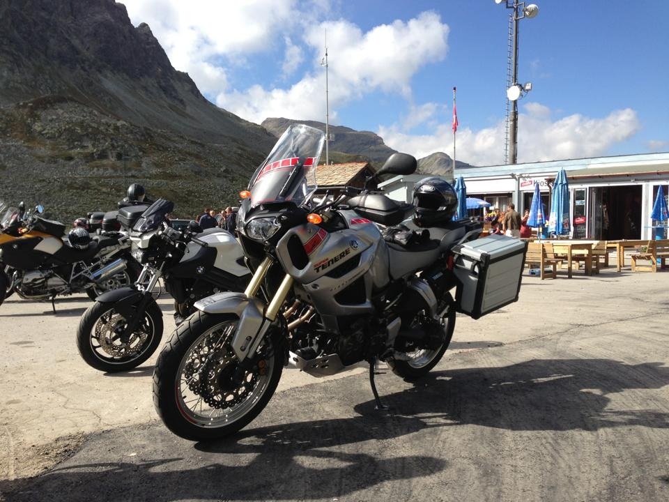

Vom gestrigen Ausflug,herrliche Konditionen
