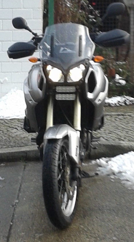

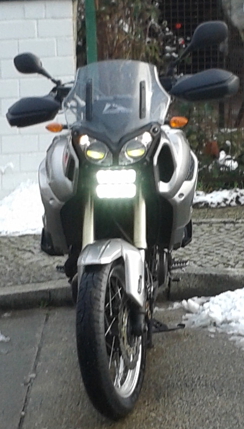

Da mich letzten Herbst zweimal Autofahrer dank tiefstehender Sonne von Hinten völlig übersehen hatten (ich war estaunt wie kurz ein Bremsweg mit ABS sein sein kann ...) sollte TFL montiert werden.
Im direkten Vergleich XT1200 mit Abblendlicht mit BMW mit serienmäßigem TFL war die BMW bei hellem HIntergrund deutlich besser zu sehen aufgrund des Abstrahlwinkels und der Lichtfarbe.
Es sollten zwei TFLs werden und das "Loch" unterm Scheinwerfer damit gefüllt werden.
Die Wahl fiel auf Devil Eyes 610757 die es günstig in der Bucht gab.
Einen Halter konnte ich auch 1,5 mm V2A biegen.
Nun sind beide TFL übereinander montiert und geben ein gut sichtbares Licht ab.
Über einen Schalter zwischen linker Schaltereinheit und Spiegelhalter kann ich wahlweise TFL oder Abblendlicht nutzen, das Standlicht und Rücklicht bleibt immer an. Fernlicht oder Lichthupe schaltet unabhängig vom Schalter immer auf Fernlicht um.
Für das Umschaltrelais ist rechts unter der Abdeckung im Bereich der Relais genügend Platz, ich hab's an einer Schraube des Reglers befestigt.
Eingeschleift ist die Zusatzverdrahtung zwischen Stecker des Scheinwerferkabelbaums und den Scheinwerfern, Masse kommt vom dreipoligen Zusatzstecker.

Du schreibst dass Fernlicht und Lichthupe immer funktionieren.
Wie hast du das bewerkstelligt dass bei eingeschaltetem TFL (und somit ausgeschaltetem Abblendlicht) trotzdem Lichthupe funktioniert?
Stefan_L
Beiträge: 641
Km-Stand: 37200
Ort: Berlin-Marienfelde
Re: Tagfahrlicht ab 1.4.2013 für Motorräder
Beitrag von Stefan_L »
Das Fernlicht wird bei der DIcken dadurch aktiviert das ein Hubmagnet eine Blende bewegt und somit das Licht des Abblendlichtes nicht mehr abgeblendet ist.
Ein Wechslerrelais sorgt bei mir nun für die Umschaltung TFL-Abblendlicht.
Wenn ich die Lichthupe betätige wird das TFL ausgeschaltet und Fernlicht eingeschaltet.
Das Wechslerrelais wird sowol durch den "neuen" Licht-Schalter als auch durch den Schalter für Fernlicht bzw. die Lichthupe umgeschaltet. Damit beim Abblendlicht nicht auch der Hubmagnet angesteuert wird ist eine Diode eingefügt die verhindert das der Hubmagnet Spannung bekommt wenn der Lichtschalter EIN ist.
