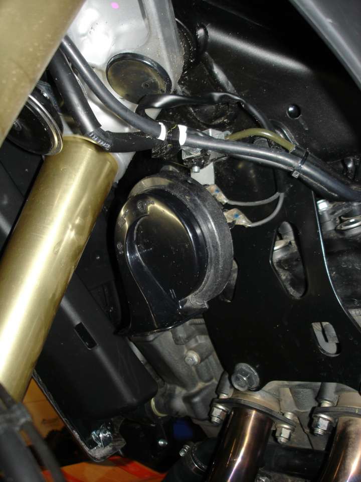

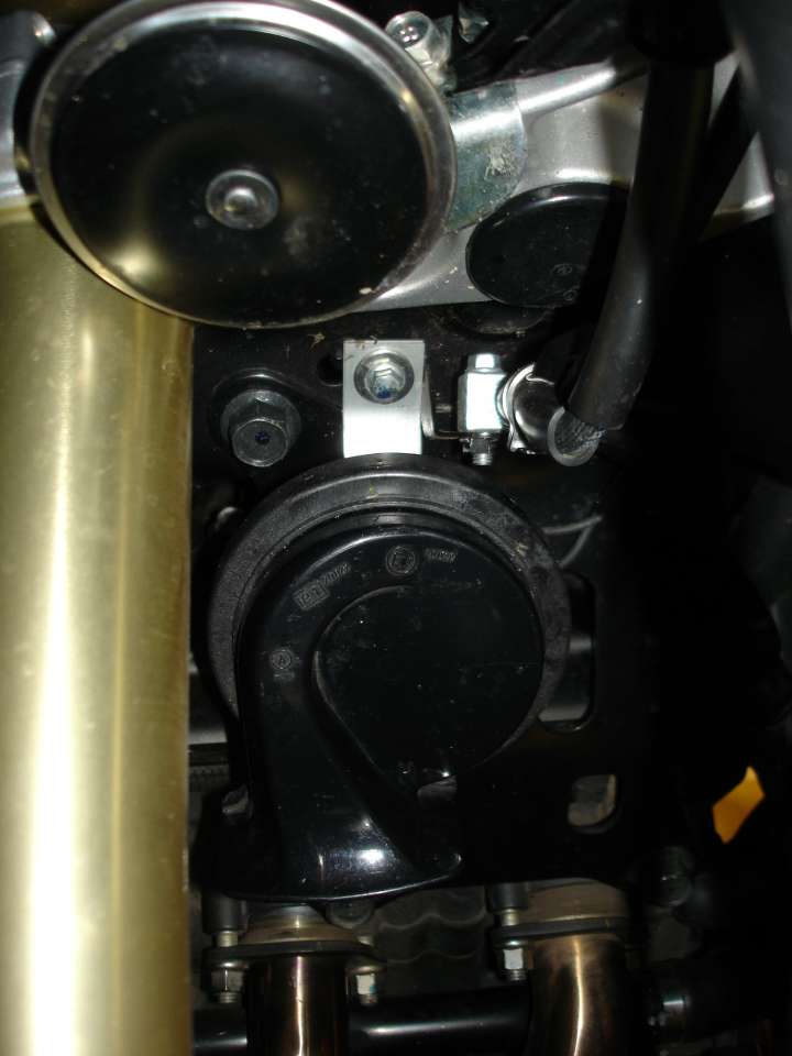

Re: Hupe austauschen
Hallo zusammen !
Dann will ich auch noch ´mal.
Auf den anhängenden Bildern könnt Ihr meine Bosch-Elektro-Fanfare mit der Befestigung erkennen.
Das Leben ist kein Ponyhof !

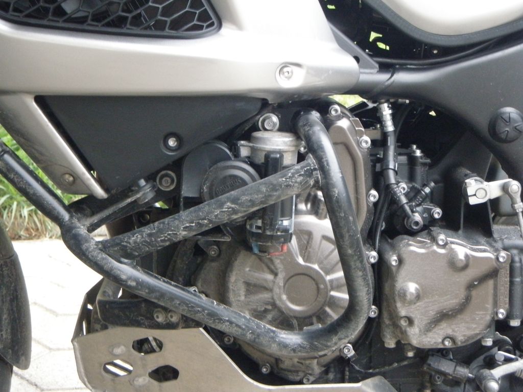

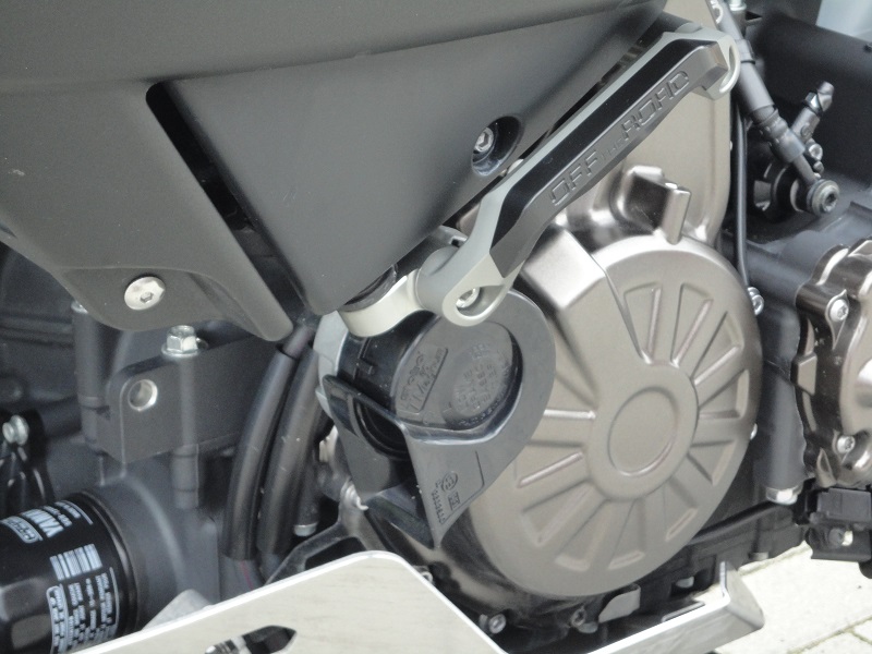

habs a.d. kleinen Sturzbügel, vordere Schraube, links, ggf erkennt mans ja hier:
http://xt1200z-forum.de/viewtopic.php?f=90&t=1709" onclick="window.open(this.href);return false;
kaja
kaja
Hallo kaja !
Was sind das für Sturzbügel bei Dir ?
Auf jeden Fall nicht die "Originalen". Kannst Du davon noch mal ein Detailfoto einstellen ? Dann sieht man auch die "Tröte" besser.
Gruss Alpenschleicher
- rubbergum
- Beiträge: 1713
- Km-Stand: 50000
- Ort: Wien (A)
Das sind die von OTR.alpenschleicher hat geschrieben:Was sind das für Sturzbügel bei Dir ?
LG, rubbergum

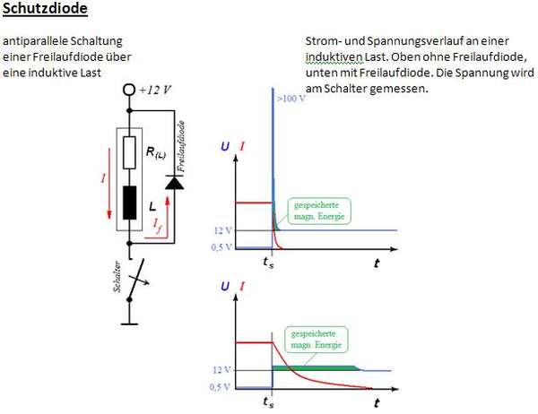

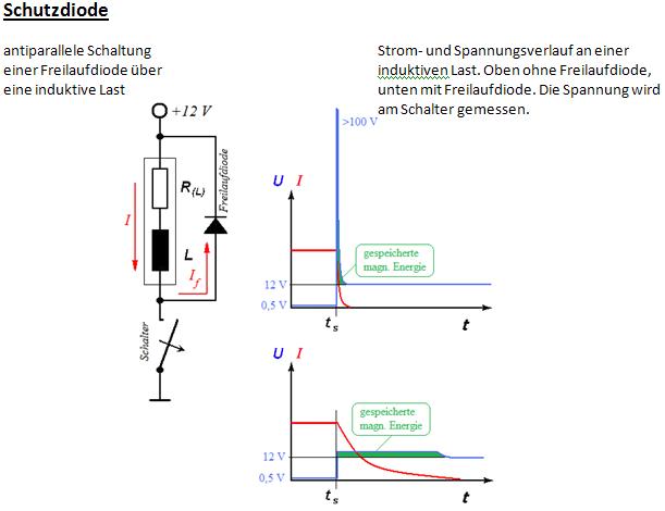

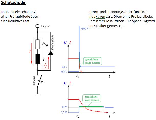

Hi Holger
ich habe meine da:
aber nur mit Schutzdiode über das Relais !
ich habe meine da:
Gruss Max
