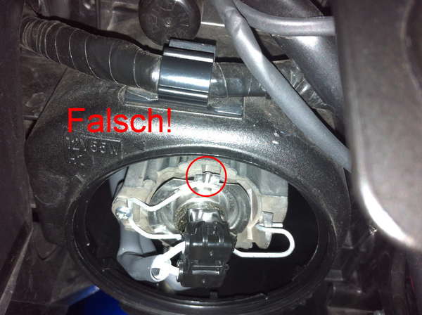

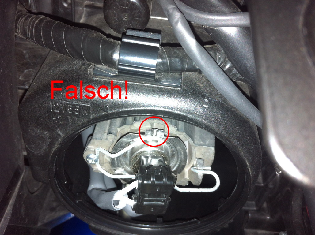

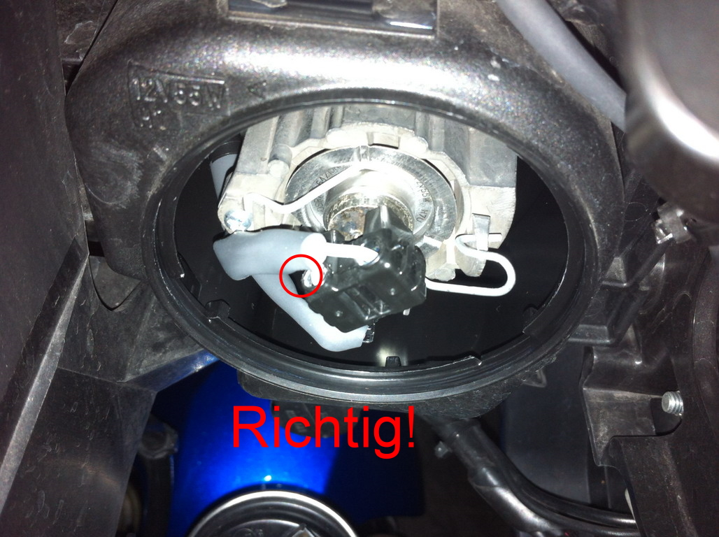

Es handelte sich um einen Einbaufehler. Dummerweise hatte ich bei der Umrüstung auf OSRAM NightRacer beide H7 Lampen falsch eingebaut. Lampen standen ca. 1cm weiter raus, weil ich diesen Pin an den H7 Lampen falsch eingesetzt hatte. Als mir dann eine kaputt gegangen war hatte ich mich an der falschen Einbauposition orientiert. Ist aber auch ein Gefummel! @rubbergum Danke für den Tipp mit der Taschenlampe. Anbei ein paar Fotos! Der rote Kreis zeigt den Pin an den Lampen.
