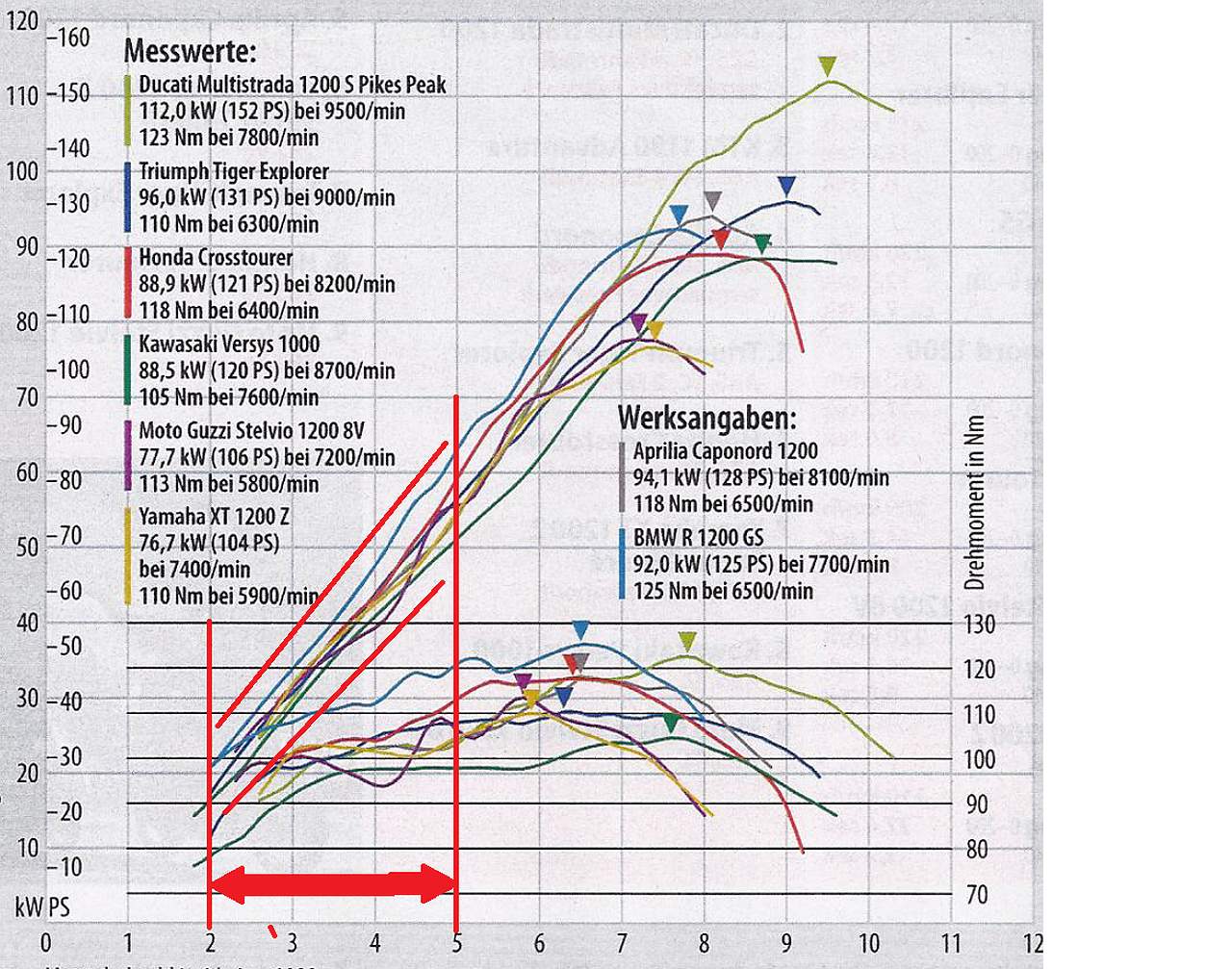

Wenn wir heute über Leistung sprechen ist ein Blick auf die Leistungs- und Drehmomentkurve der aktuellen Reiseenduros nicht verkehrt. Nehme ich den Drehzahlbereich, den ich zu 99% einer Tour benutze, dann sind die Leistung der Maschinen fast identisch. Eine 152PS Multistrada leistet bei 4.000U/min genau so viel, wie eine :xt12: oder eine Explorer oder eine Crosstourer (siehe Grafik - die Herstellerangaben zweier Hersteller lasse ich außen vor). Auch der Drehmomentverlauf in diesem Bereich ist fast gleich. Erst ab 6.000U/min ändert sich das Bild. Aber seien wir doch mal ehrlich, wie oft fahren wir denn in diesem Drehzahlbereich.

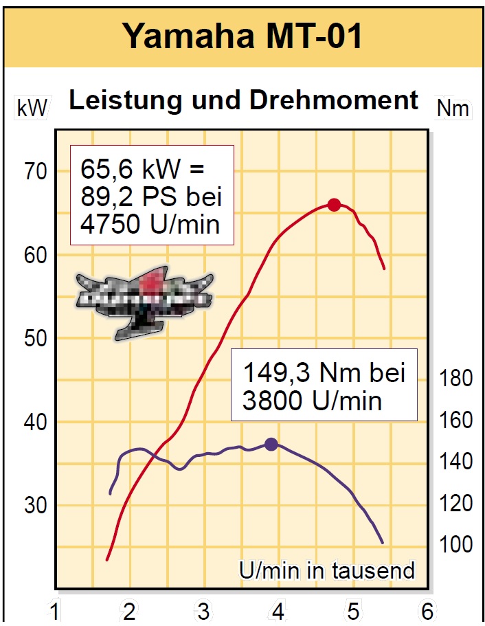

Ich könnte mir vorstellen, dass eine :xt12: XT mit der Leistungs- und Drehmomentkurve einer MT01 noch mehr Spass machen würde. Und über einen 30-Litertank würde ich mich auch freuen.

Eine Maschine mit 80PS und einer satten Drehmomentkurve im unteren und mittleren Drehzahlbereich würde für mich als Reiseenduro ausreichen, wenn der Tank groß genug wäre (>23 Liter).

Franz hat geschrieben:...Ich könnte mir vorstellen, dass eine :xt12: XT mit der Leistungs- und Drehmomentkurve einer MT01 noch mehr Spass machen würde. Und über einen 30-Litertank würde ich mich auch freuen.
Sehr richtig, die Überlegung mit Leistung und Drehmoment im praxisrelevanten niedrigeren Drehzahlbereich. Ob man mit dem MT-01-Motor in einer Reiseenduro so glücklich wäre, wage ich allerdings zu bezweifeln: Das Ding hat die Laufruhe eines Lanz-Bulldogs mit verbogener Kurbelwelle. Auf der Fahrt zur Eisdiele mag das ja noch cool sein. Aber nach meiner kurzen MT-01-Probefahrt letzten Sommer glaube ich, dass mir da spätestens nach 100 km bestimmte, nicht ganz unwichtige Körperteile abfallen würden.
Und um den Motor mechanisch ruhig zu kriegen, müsste man wohl mit gewaltigen Ausgleichsmassen arbeiten, die den Motor komplett erwürgen würden. Außerdem ist es wahrscheinlich unmöglich, mit diesem kopflastigen V2-Trumm den niedrigen Schwerpunkt hinzukriegen, der die :xt12: so genial ausgewogen macht.
