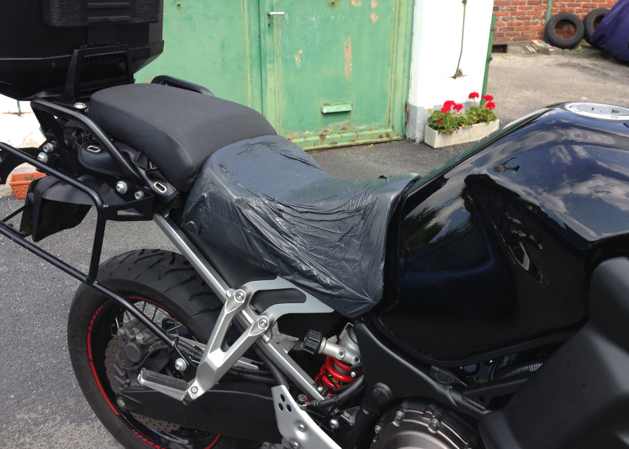

ich habe mir eine gebrauchte Sitzbank (hier im Forum) gekauft und diese letztlich zum Sattler gebracht.
Wir tasten uns langsam an die nötigen und möglichen Änderungen heran.
Da ich an meiner originalen die hinteren Gummistopfen entfernt hatte um die Neigung etwas zu ändern, wurde an der zu ändernden Sitzbank zunächst der Schaumstoff vorne etwas aufgebaut und hinten minimal abgebaut.
Dadurch habe ich die angepasste Neigung, aber auch die Gummistopfen wieder drinne, sodass die Sitzbank wieder fest in der Halterung sitzt.
Als nächstes werden wir die Position meiner Sitzknochen suchen an die dann ein Soft-Schaumstoff-Stück eingesetzt wird.
Dem folgt dann erstmal eine ausgiebige Probefahrt mit dem alten Bezug oder einer Schutzfolie.
Wenn wir dann Form und Schaumstoff auf meine Bedürfnisse angepasst haben, wird der Sattler einen neuen Bezug machen, denn der von der gebrauchten Sitzbank wird wahrscheinlich nicht mehr genau passen hat die silbernen Seitenteile, was eh nicht zu meiner "Schwarzen :xt12: " passt.
Ich werde berichten.

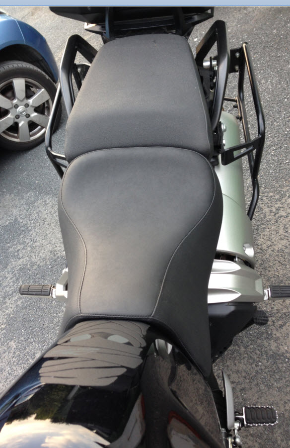

so, wir sind kurz vor fertig.
Die Sitzbank wurde mit Verbundschaumstoff ca 2cm aufgepolstert, damit ich das Dingen einfach nicht mehr durchsitze.
Dann wurde der vordere Höcker angehoben, die Seiten etwas schmaler gemacht und hinten eine Sitzmulde ausgeformt.
Das ist für meinen Pöpes nun schon kurz vor perfekt.
heute noch eine kleine Änderung indem wir den hinteren Teil der Sitzfläche noch ca 1cm flacher machen, dann wird über den Bezug gesprochen.
Sieht so aus als könne ich meine bevorstehende Dolomitentour mit der fertigen angepassten Sitzbank fahren :bier:

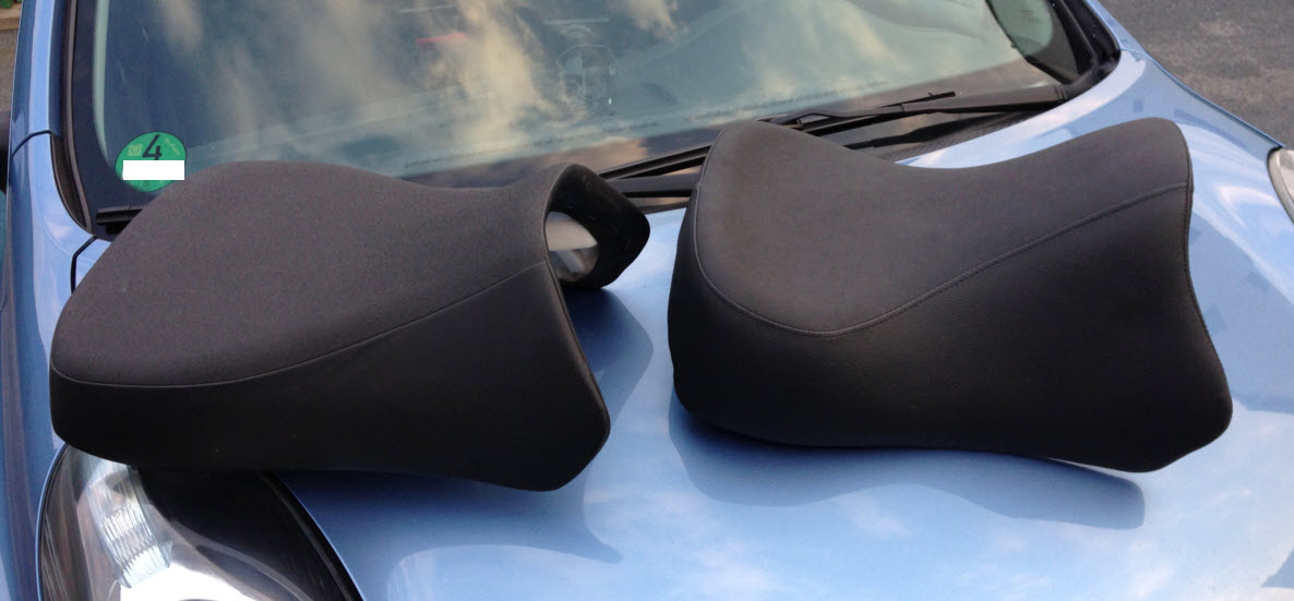

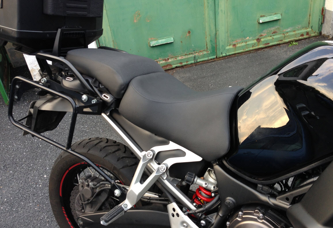

es ist vollbracht.
Die Sitzbank ist nach erfolgreicher Anpassung und daraus resultierenden erfolgreichen Probefahrten nun bezogen worden.
Insgesamt finde ich eine schicke Arbeit und zu meiner Freude auch noch zu einem sehr günstigen Preis. :mrgreen:
Die Moppedtour in die Dolo's kann kommen :-)
Anbei Vergleichsbild der originalen und der angepassten Bank und wie's dem Mopped steht.
