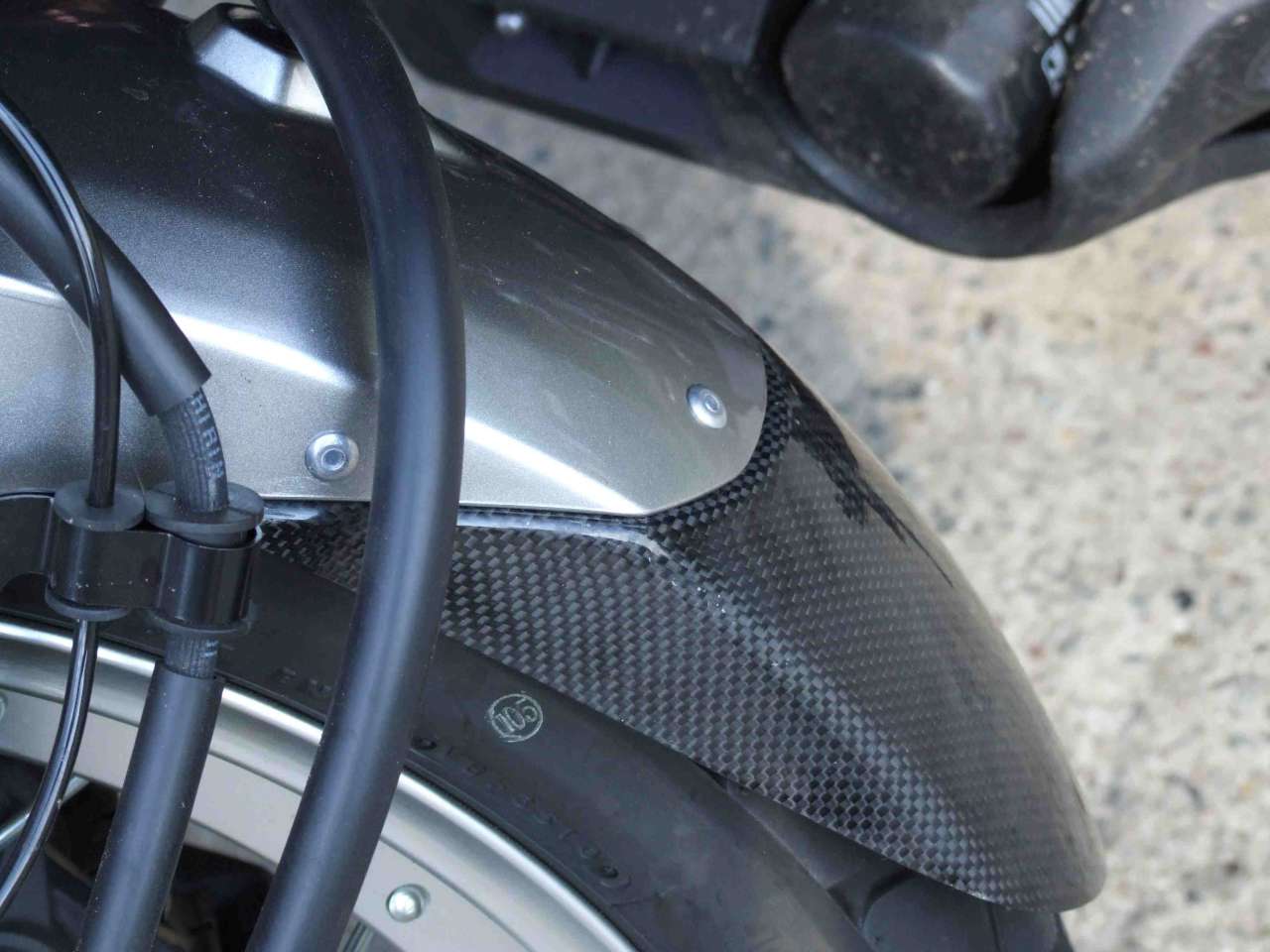

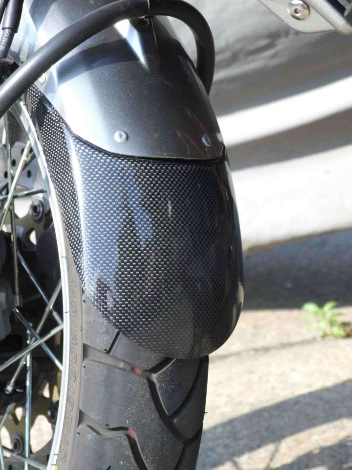

Meine Verlängerung ist aus CFK, gibt's z.B. in der Bucht von "bluebird_engineering" für knapp 30,- inkl. Versand.
Wird ohne Montagematerial geliefert.
Ließ sich gut bei ausgebautem Schutz"blech" montieren:
- Lack auf der Innenseite des Kotflügels mit dem Dremel entfernt für bessere Klebeergebnisse
- Kanten des Kotflügels ein wenig mit dem Dremel ausgedünnt
- überlappenden Bereich des CFK-Teils leicht angeschliffen
- 5 mm Löcher für Poppnieten ( 4 Stück), die Nieten bekamen auf der Innenseite Edelstahlunterlegscheiben
- den überlappenden Bereich mit transparentem Silikon bestrichen
- nach dem zusammenpoppen den verbliebenen Stiftkopf in den Nieten nach innen durchstoßen und das Loch auch mit Silikon verschlossen.
Kotflügelverlängerung vorne (nicht geschraubt)
