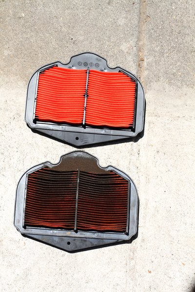

Nachdem ich meinen Luftfilter das letzte Mal in Mexiko gewechselt habe und seitdem gut 25.000 Kilometer gefahren bin, war er nun mal wieder fällig. Hier wurde sich ja mal beschwert, wie kompliziert er zu wechseln sei. Ich habe auf die Uhr gesehen: Nach genau 12 Minuten Schrauberei hatte ich den Filter in der Hand. Da kann man nicht meckern, finde ich. Der Filter war schon ziemlich zu, einen erhöhten Verbrauch habe ich allerdings nicht festellen können.

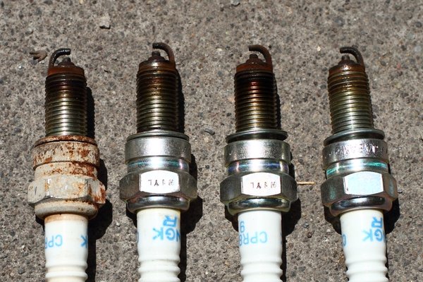

Interessant finde ich, dass die äußere in Fahrtrichtung linke Zündkerze die gleichen Rostspuren aufweist wie damals beim Dauertester in der MRD. Und da ich das Motorrad während der letzten 50.000 Kilometer vielleicht dreimal mit einem Hochdruckreiniger gewaschen habe und dann natürlich nicht direkt da raufgehalten habe, schließe ich das als Ursache einfach mal aus.

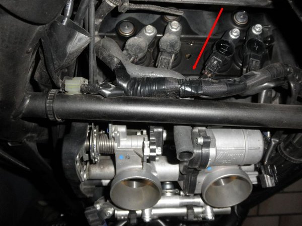

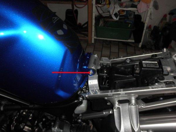

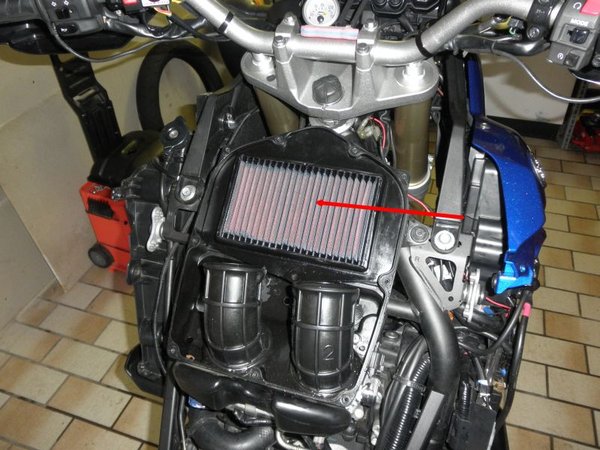

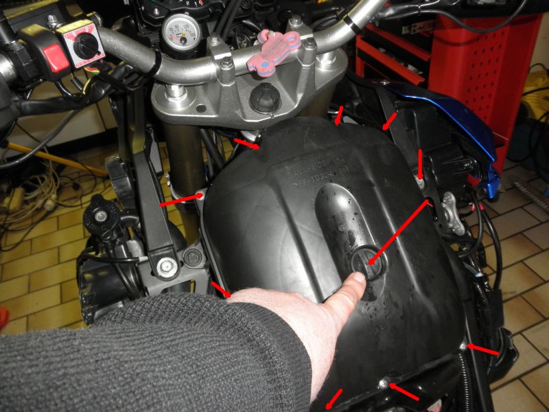

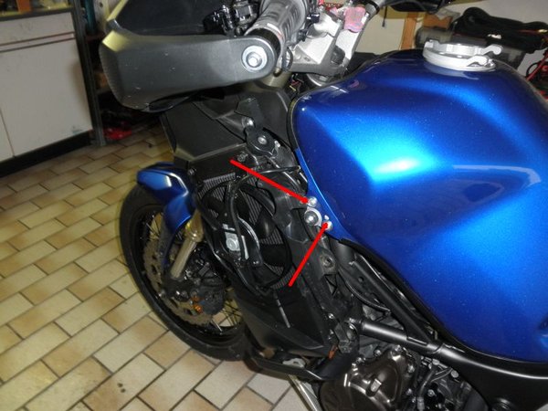

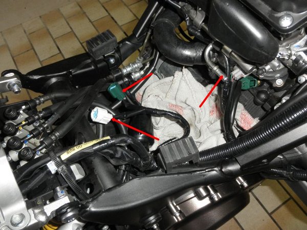

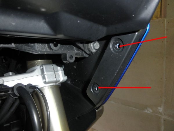

Für diejenigen die den Luftfilter selbst wechseln möchten hab ich es noch
mal mit ein paar Bilder zusammengefasst.
1. Seitenverkleidungen abbauen dabei die beiden Stiftnieten an der linken Innenverkleidung nicht vergessen.
2. Befestigungsschrauben am Tank oben rausdrehen.
3. Hintere Befestigungsschraube erst lösen und noch nicht rausdrehen, da der Tank hochgeklappt werden muss.
4. Überlauf und Entlüftungsschlauch aus der Halterung nehmen.
5. Tank hochstellen und die Stecker lösen sowie die Benzinleitung an der Einspritzanlage entfernen. (Geht einfacher, dafür muss die schwarze Sicherung nach hinten gezogen werden und dann auf beide Drucksicherungen drücken und abziehen.) Tank wieder nach vorn ablegen und hintere Schraube rausdrehen, jetzt kann der Tank abgehoben werden. Beim Ablegen des Tanks darauf achten, dass die Anschlüsse nicht belastet werden. (Ich lege ihn immer auf zwei Dachlatten.)
6. Deckel vom Luftfilterkasten abschrauben und vor allem die Schraube in der MITTE nicht vergessen.
7. Luftfilter tauschen und alles wieder rückwärts
8. Bild 8 Luftfilterkasten von unten mit Ansaugöffnung.
9. Bild 9 da sitzt die Ansaugöffnung des Luftfilterkastens entgegen der Fahrtrichtung.
Dem einen oder anderen hilft es vielleicht beim Schrauben.
