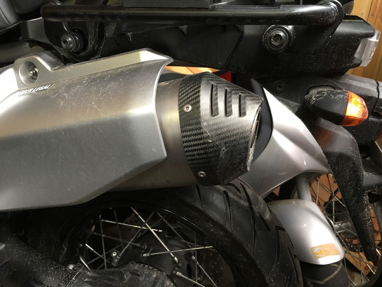

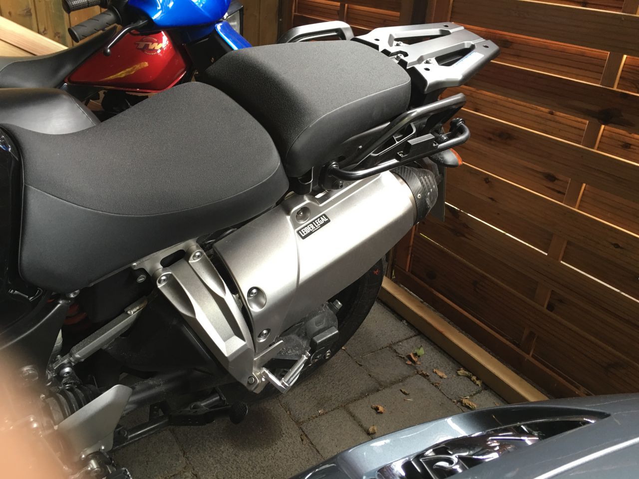

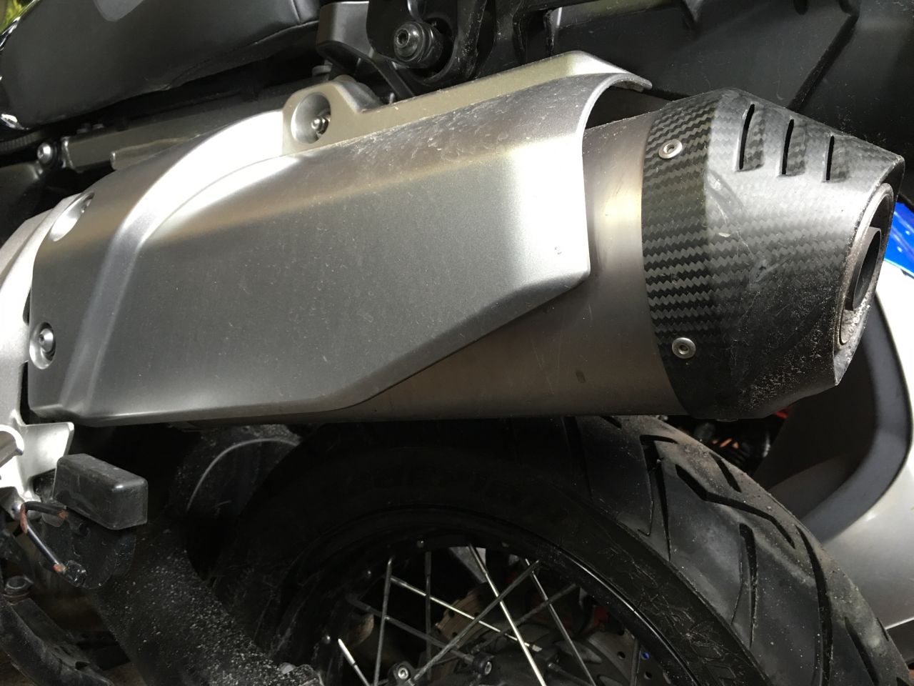

Hab auch mal ne Frage dazu.
Der MIVV sieht ja auf den Bildern meist so aus, als ob er ein wenig weit unten hängt :?
Kann man das auch anders lösen oder muss Mann damit leben :?:
Es greetz DA HAISAIDA
Yamaha XT 1200 Z (DP 01)
Beiträge: 3730
Km-Stand: 1
Re: MIVV Auspuff
ich finde, damit kann man leben - zumindest fackelt er nicht die Blinker ab :lol:
haisaida
Beiträge: 549
Registriert: Mo 14. Jan 2013, 13:39
Km-Stand: 19200
Ort: Fichtelgebirge
Re: MIVV Auspuff
Beitrag von haisaida »
Super und danke für die Bilder Heinz :sonne:
Das sieht finde ich viel besser aus, wie auf den Bildern, die Mann sonst so sieht.
Hast da speziell was machen müssen, damit er höher kommt oder einfach nur die Halteschelle verrutschen?
Beiträge: 3730
Km-Stand: 1
Re: MIVV Auspuff
der MIVV hat ha keine Halteschelle sondern eine angeschweißte Lasche wie auch der Akra und der Originalauspuff. In dieser Lasche ist ein Langloch sodass man ein kleines bisschen Spielraum hat. Wahrscheinlich könnte man noch einen Zentimeter gewinnen, wenn man da mal die Rundfeile ansetzt - hab` ich aber nicht probiert. :denker:
