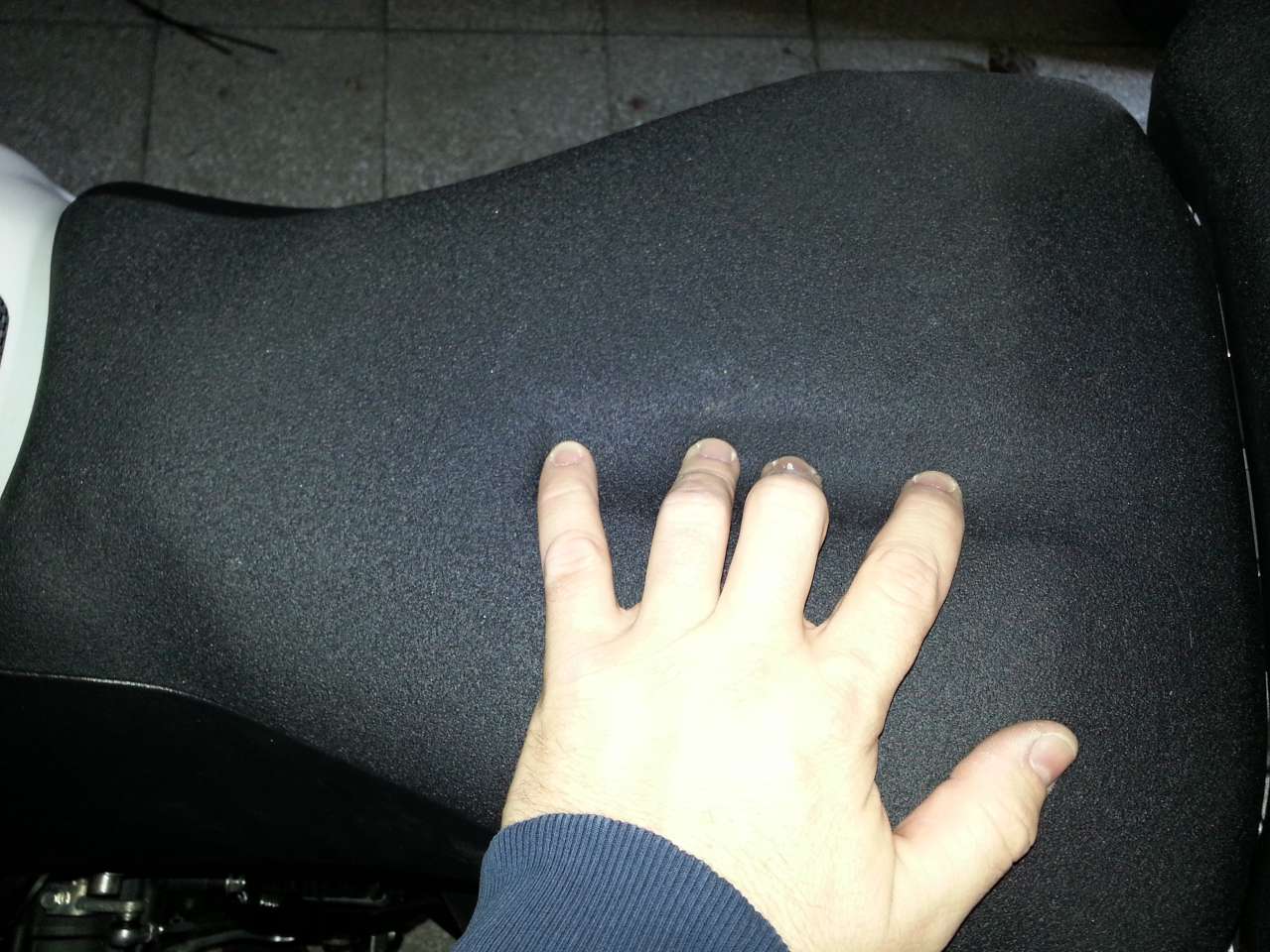

Re: Neigung Sitzbank
Beitrag von Jaufenspass »
das meinte ich, siehe Bild :

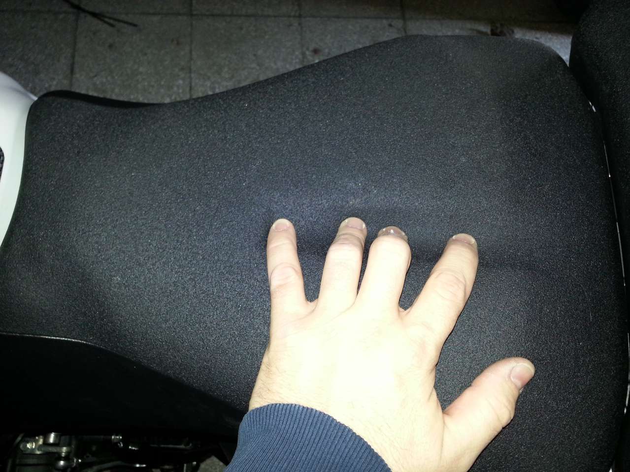

Auch wenns ein alter Thread ist....
Zuerst möchte ich mich für den Tipp mit der Neigung bedanken! Ich hab eine zweite originale Sitzbank Zuhause, kann also ein wenig an der Zweiten herumbasteln. :-)
Ich hatte von Anfang an meine Probleme mit dem Sitzfleisch wenn ich ein Stück mit der Dicken unterwegs war. Besonders das Steißbein tut mir immer extrem weh. Ich hab´s dann letze Saison mit so einer Gelauflage von Tante L. versucht. Da ich das aber immer so hässlich finde wenn so ein Polster oben drauf gelegt wird, hab ich mein Gelpolster einfach unter den original Sitzbankbezug gesteckt. Die Verbesserung war für mich aber nicht feststellbar. Ich liebäugle deshalb schon länger mit einer TT-Sitzbank. Aber der Preis schreckt mich noch immer ab.
Und da TT in ihre Sitzbank eine Kuhle (1,5cm) machen damit das Steißbein nicht so stark aufliegt und ich jetzt diesen Thread mit der Sitzbankneigung entdeckt habe, dachte ich ich bastel mir eine Kombi aus beiden Lösungen zusammen.
Ich hab also die Gelauflage geteilt, und noch einen Graben in die Sitzbankpolsterung gezogen. Und darüber hab ich dann den Sitzbankbezug gespannt. Das Gelpolster zeichnet sich zwar etwas ab aber das stört mich nicht. Wie sich meine Lösung im Endeffekt auswirkt konnte ich leider noch nicht testen.
Sollte das auch keine Besserung bringen werd ich um eine neue Sitzbank wohl nicht herumkommen. Sollte jemand noch mehr Fotos sehen wollen stell ich gerne noch welche zur Verfügung.
