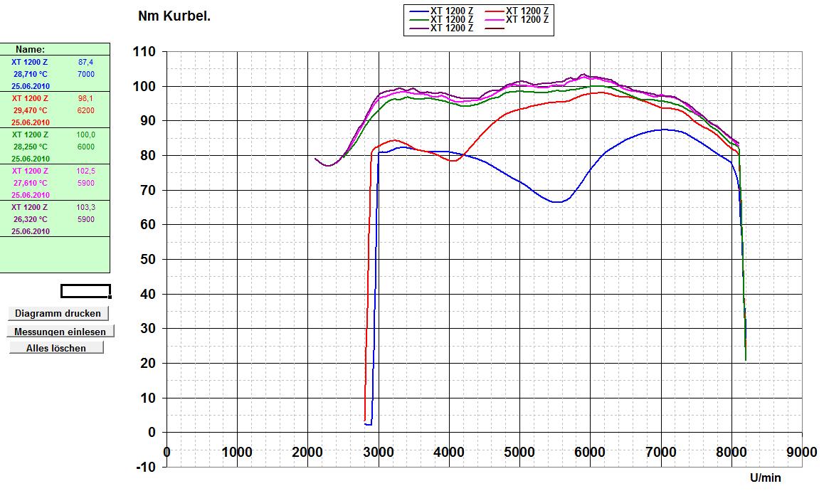

rubber_gum hat geschrieben:Hallo hdidi!hdidi hat geschrieben:... Ich schalte die Drosselung ab, dabei daktiviert sich auch das TCS.
... Und ich weiß dadurch, was mehr geht.
Darf ich da mal kurz einhaken. Meinst du damit den einfachen Test, am Hinterrad den ABS-Sensor abzuschrauben (dadurch kein ABS, TCS, Tachosignal), oder hast du da einen Schalter wo eingebaut, oder warst du bei Motec?
LG, rubbergum
Also ich meinte damit folgendes: Es kann jerd mal kurz testen, der den Sensor mal wegmacht.
Ich selber hab einen Schalter bzw. ein Relais eingebaut.
Dabei bleibt das ABS funktionsfähig, TCS und Tacho gehen aber nicht mehr.
Ist mir zum Überholen auf enger Strasse oder eben vollgepackt nen Pass rauf vollkommen Schnurz.
Danach schalte ich wieder zurück.
Doch seit dem Einbau hab ich ausser aus Jux den Schalter nie gebraucht.
Aber ich weiß eben, was machbar ist ohne grosses Geld auszugeben.

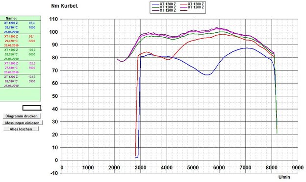

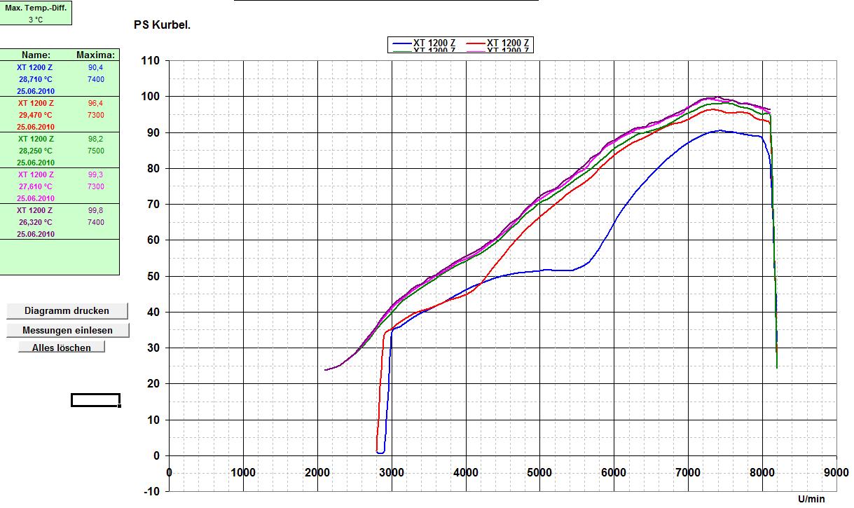

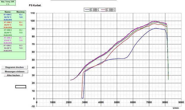

Um das Thema noch einmal bildlich zu verdeutlichen hier die Leistungskurven. Man beachte die blaue Linie vom 2. Gang oder rote vom 3. Gang.
also ich habe es mit TCS ein und aus probiert und keinen Unterschied festgestellt. Ich hatte auch keine Stollenreifen drauf, sondern Tourance Classic.
