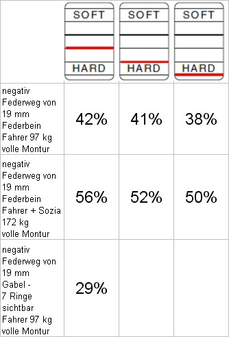

Bezüglich deiner aktuellen Einstellung möchte ich anmerken, dass du sie einfach optimal eingestellt hast. Denn die Werkseinstellung ist meiner Meinung eher für einen 40 kg Piloten ausgelegt. Wie ich schon eingangs des Beitrages geschrieben habe, bekomme ich bei der Werkseinstellung (roter Strich) einen Sag von 37% (mit 90 kg). Und das ist für eine Reiseenduro, die vornämlich auf asphaltierten Straßen bewegt wird (es geht ja um die Schräglagenfreiheit) einfach zu viel. Man sagt zwar über den Daumen 1/3 zu 2/3, jedoch finde ich, dass dieses Verhältnis eher für Bikes mit weniger Gesamtfederweg (Sportler oder Tourer) zutrifft, als für hochbeinigere Enduros. Wenn ich mal kurz zu den MTB wechseln darf. Dort sind ca. 20% bei CrossCountry und Marathon Bikes die Richtlinie und 33% erst bei den Freeride- und Downhill-Maschinen. Ich fahre aus diesem Grund hinten auch 1 Strich unter Max.

Hallo Fahrwerksexperten,
habe nochmal genau nachgemessen...
Das Federbein scheint wirklich für 50 kg "Männchen" ausgelegt zu sein.
Die goldene Regel 1/3 negativ - 2/3 positiv Federweg ist im Soziusbetrieb garnicht und im Solobetrieb nur annähernd hinzukriegen
Fahrer 97 kg in voller Montur mit Sozia und ein bisschen Gepäck 172 kg Gesamtgewicht.
Wat nu ?
Weightwatchers, Öhlins, Wilbers oder einfach auf Vollanschlag stellen
