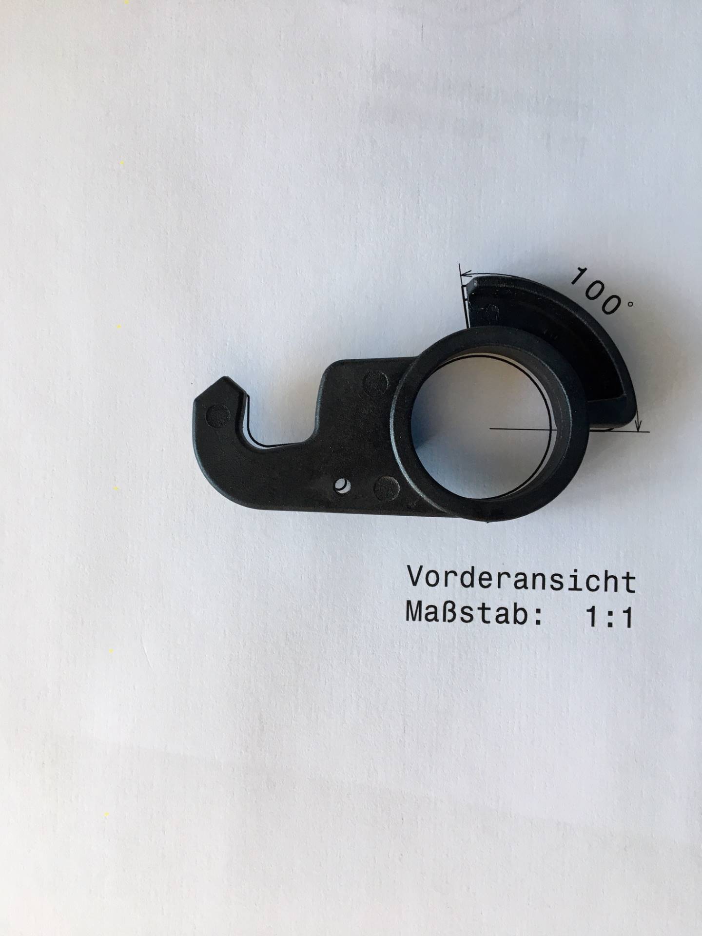

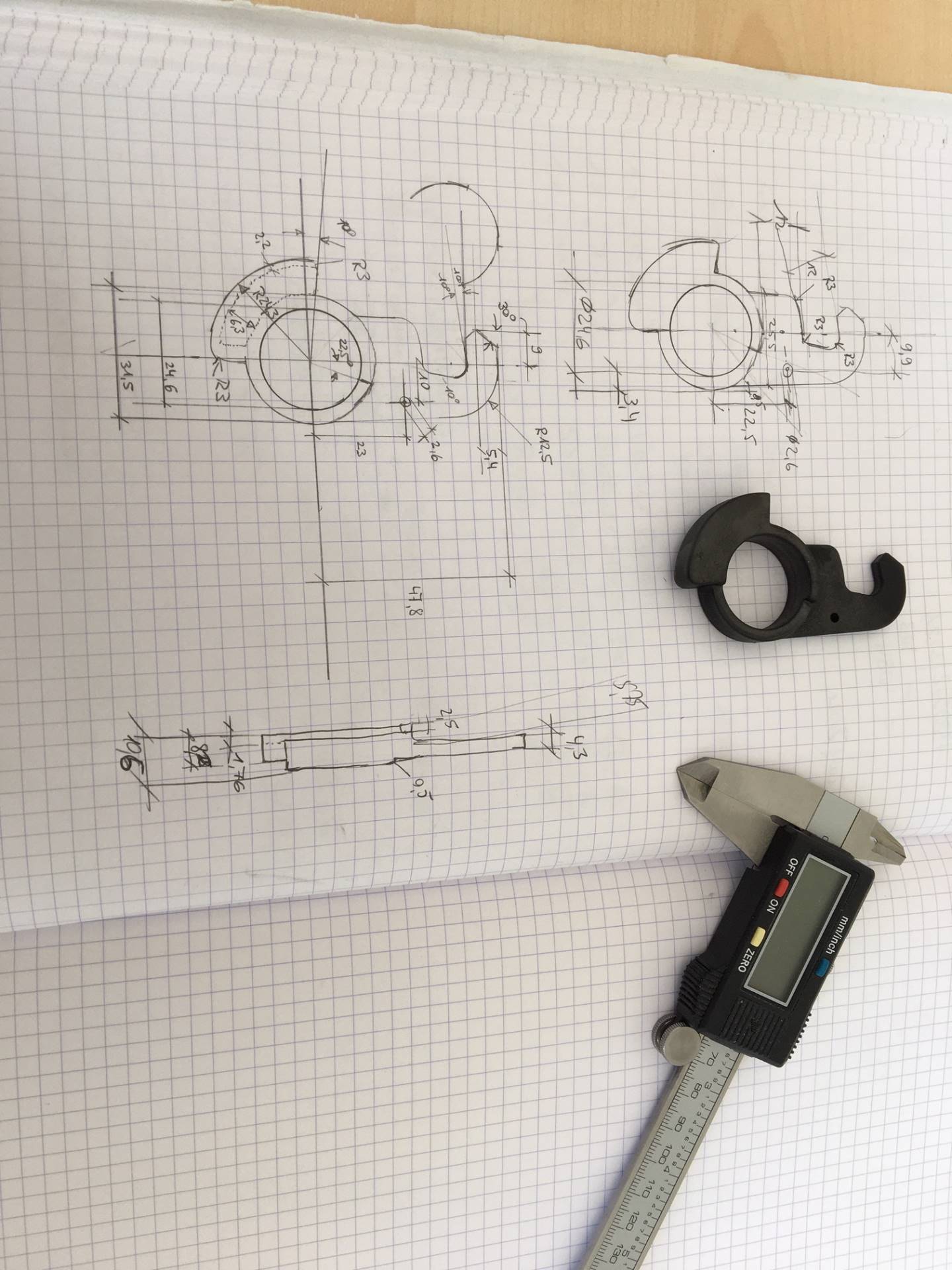

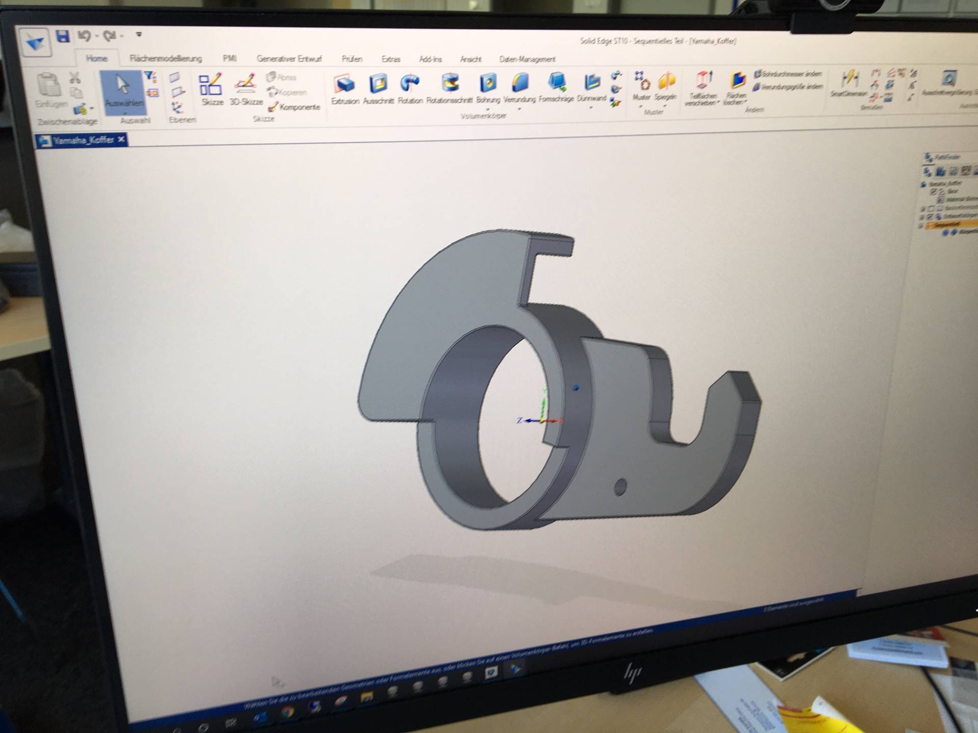

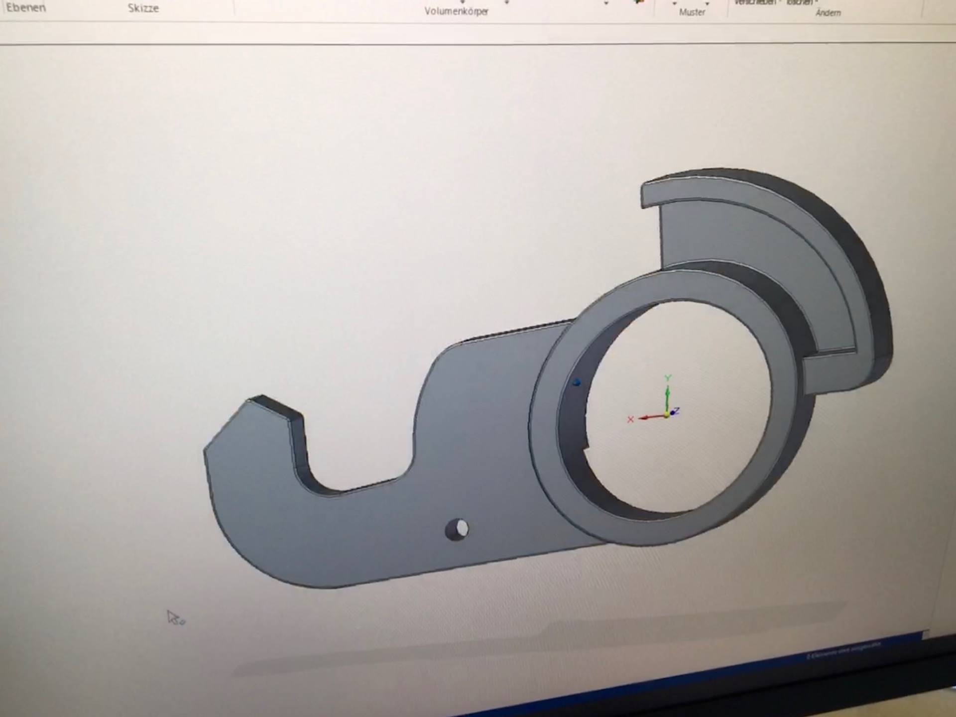

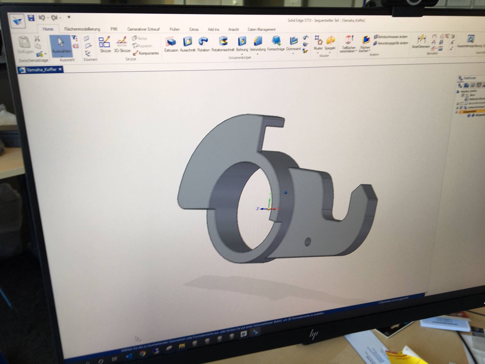

Letzte Woche habe ich den Haken skizziert. Leider hatte mein Kollege Wolfgang sehr viel zu tun, so dass es noch was mit der CAD Zeichnung gedauert hat.
Jetzt sind die Haken im Druck und kommen Mittwoch heraus. Dann kann ich Deinen Original Haken (der auf der Zeichnung liegt) mit dem Nachbau vergleichen.
Wenn alles so passt, gehen die Teile Freitag auf die Reise.
Hier noch ein paar Impressionen.
Erste Skizze
Erste Skizze
1. Vergleich des Musters mit der CAD Zeichnung
So sieht´s schon nach was aus

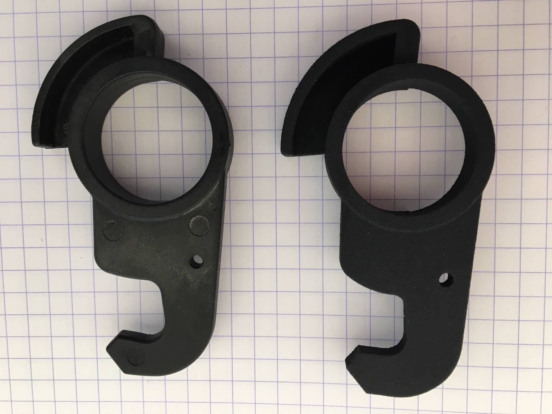

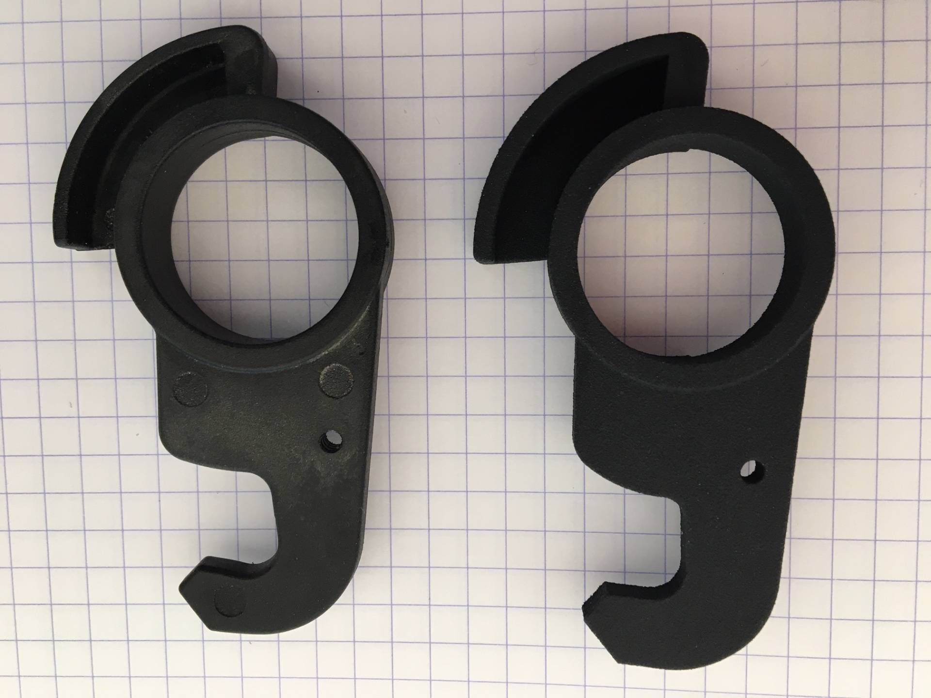

Hallo Lars,
das erste Teil liegt auf dem Tisch, morgen das Zweite.
Es gibt wohl doch ein paar kleine Abweichungen, die aber nicht unbedingt die Funktion beeinträchtigen müssen.
Um den einen oder anderen Feilenhieb mit der Schlüsselfeile wirst Du bestimmt nicht herumkommen.
Im großen und Ganzen sieht das ganz manierlich aus...

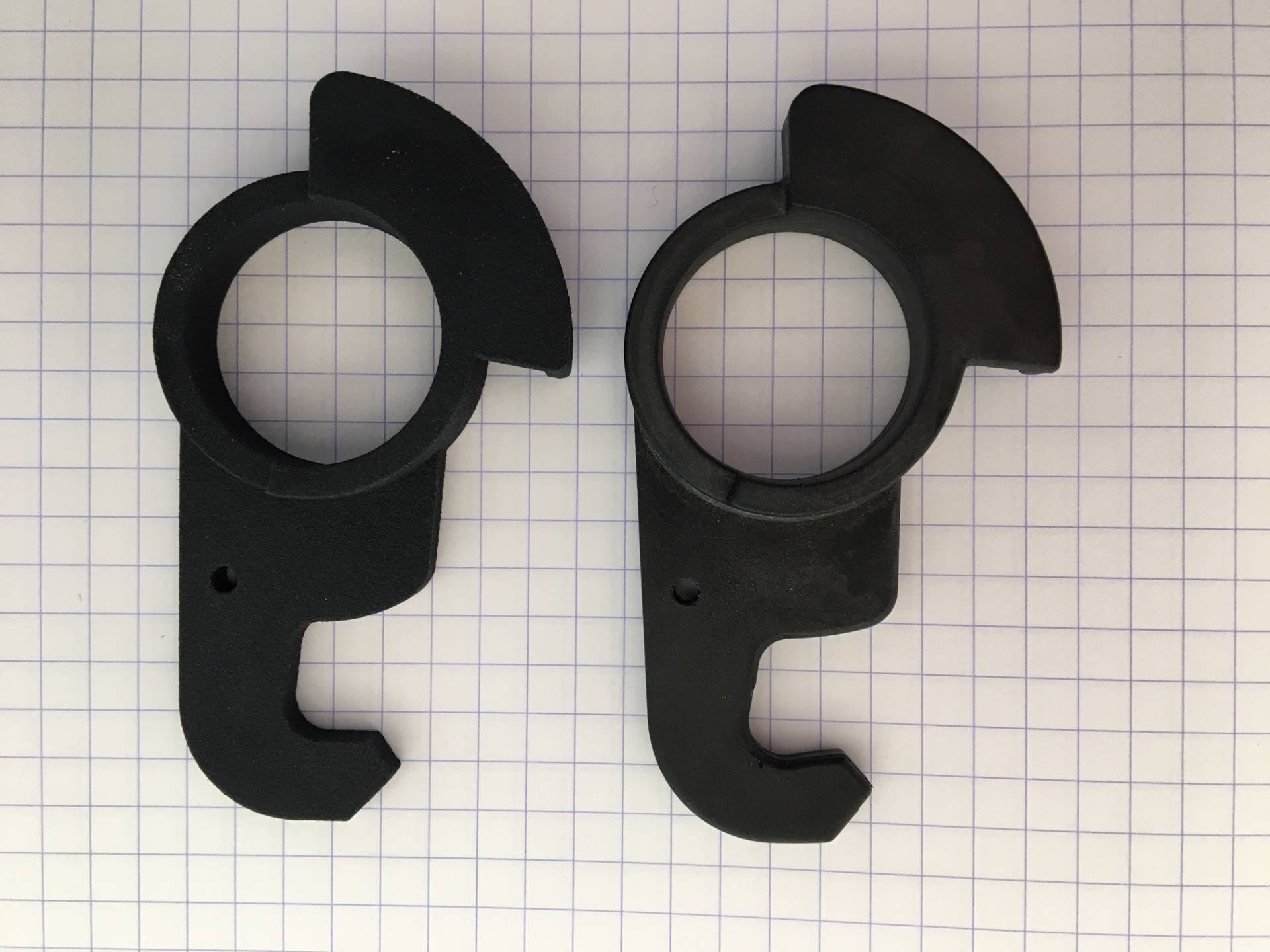

Moin Reinhard,
gestern sind die Teile angekommen.
Reinhard hat geschrieben: Mi 8. Jul 2020, 10:39 ... um den einen oder anderen Feilenhieb mit der Schlüsselfeile wirst Du bestimmt nicht herumkommen.
"Leider" weit gefehlt ;) ... die Teile passten auf Anhieb, ohne jegliche Nachbearbeitung !!!
Ob sich die kleinen Abweichungen (Zitat) positiv bemerkbar machen,
oder ob´s an dem beim Einbau verwendeten Silikonfett liegt kann ich nicht sagen,
aber hakelig ist da auch nix mehr. :daumen:
Ich kann Dir eigentlich gar nicht angemessen danken,
denn ohne Deine Hilfe hätte ich das Teil vermutlich in wochenlanger Handarbeit aus dem Vollen feilen müssen :daumen_ab:
