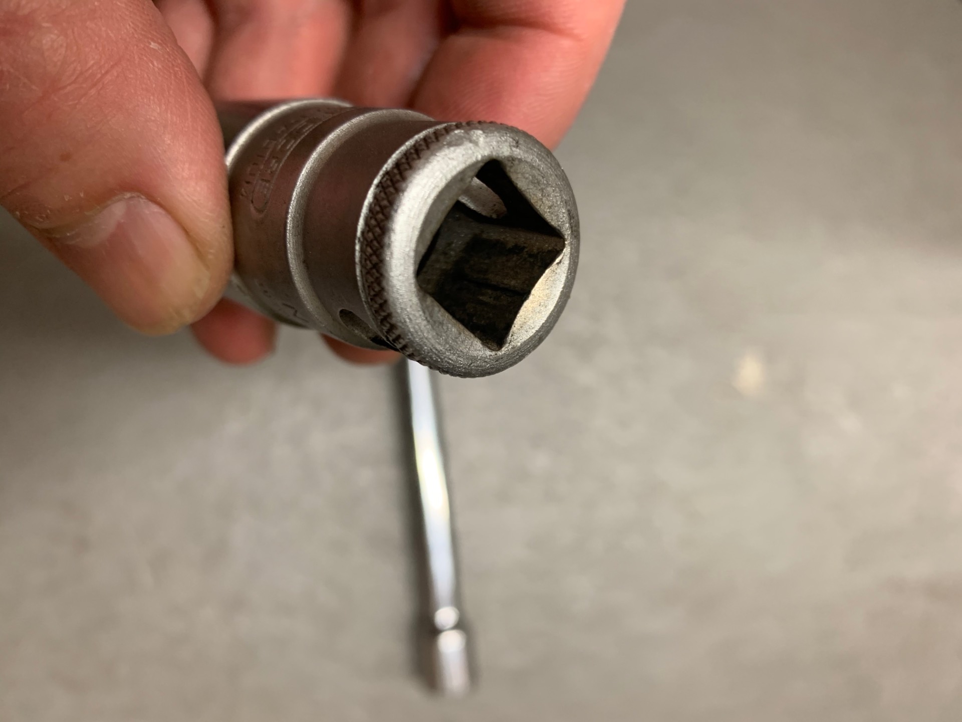

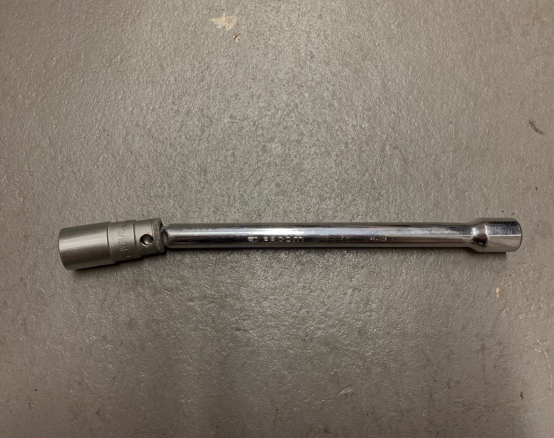

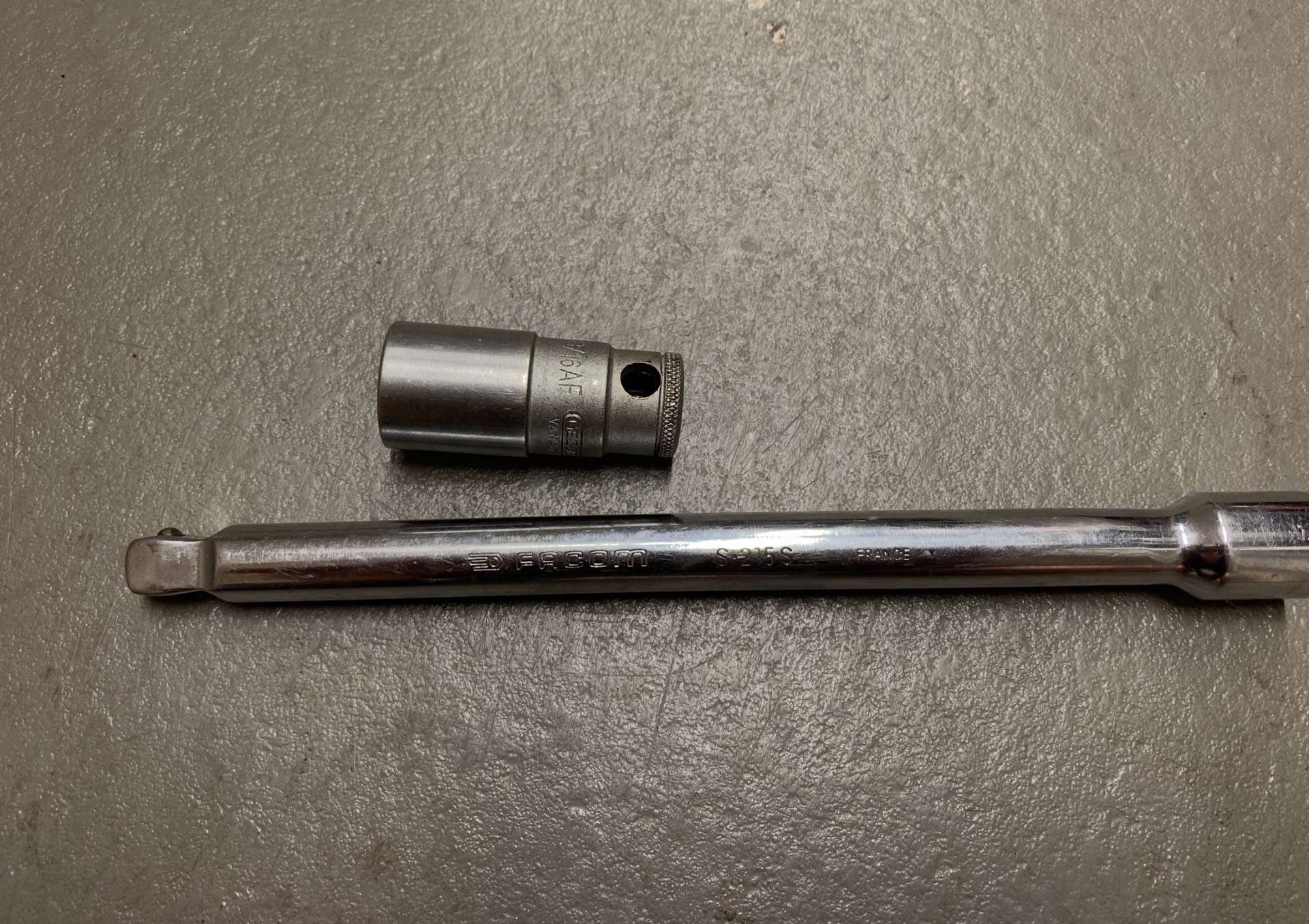

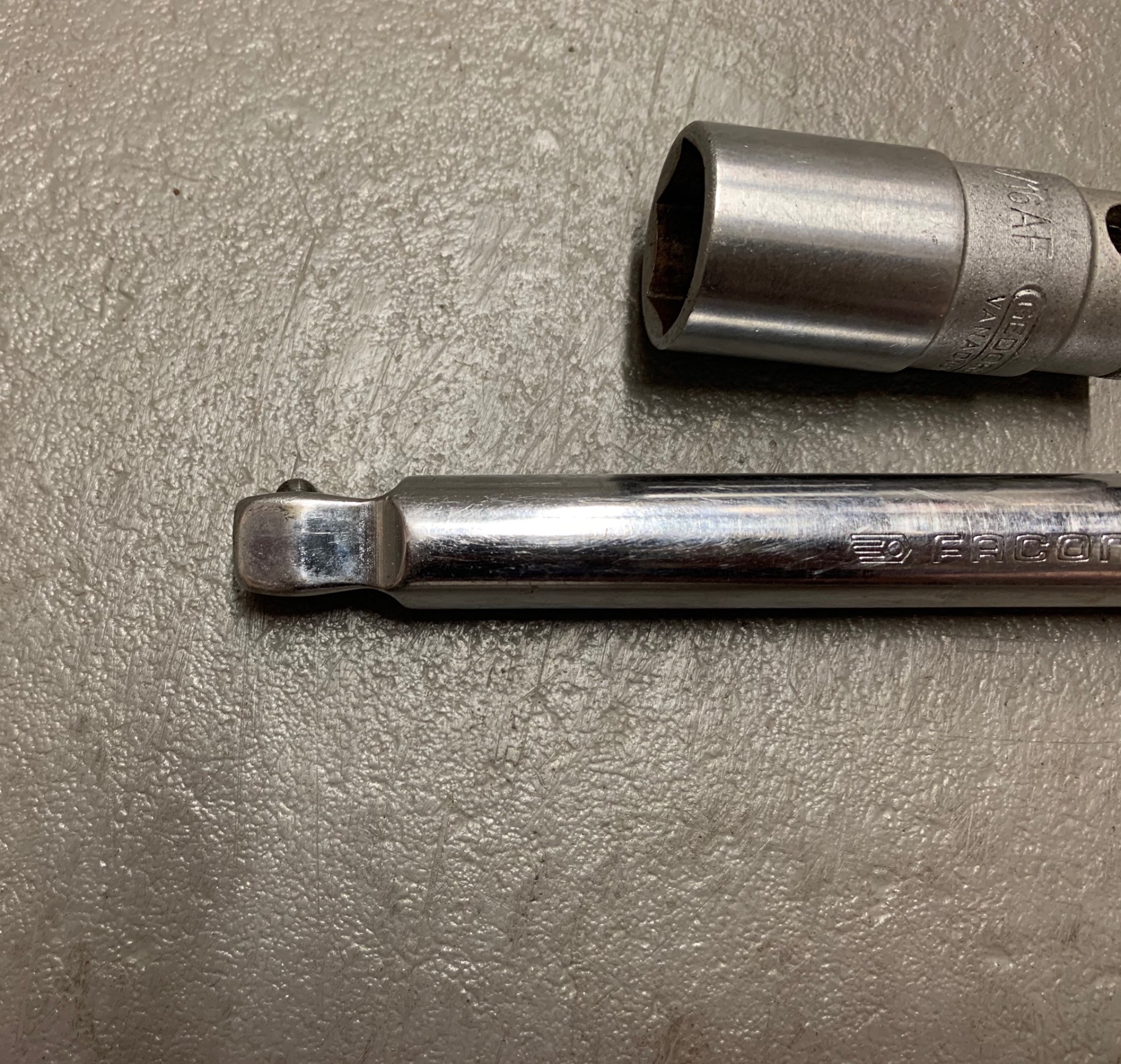

Die Nuss ist zwar die Falsche, aber diese Verlängerung ( 1/2“) hat mir schon oft den Arsch gerettet.
Manchmal passt es auch besser in nur 1/4 Zoll.
Da sind die Verlängerung in günstigeren Abstufungen für enge Situation.
Grüsse basti
Grüsse basti

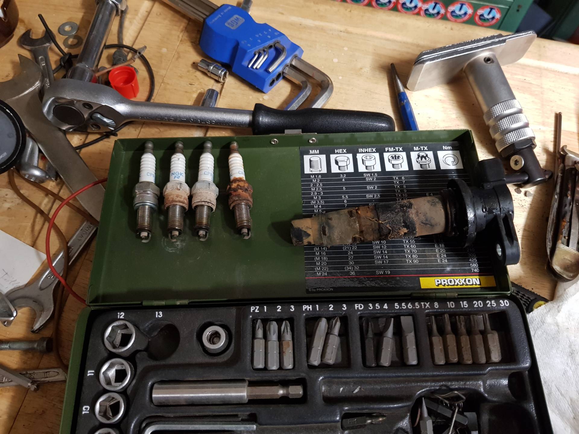

36000km mit den Zündkerzen?
Respekt
Respekt

Moinsen,
so gammelig sahen bei mir die Zündkerzen zum Glück nicht aus, da solltest du unbedingt was an der Abdichtung der Stecker verbessern.
Selbstverständlich sind die Kerzenschächte vor Demontage der Kerzen zu inspizieren (Spiegel oder Endoskop) und zu säubern (Druckluft, Pfeifenreniger oder Reagenzglasbürste), sonst fällt der Dreck in die Brennräume.
Also besser sehr bewusst mit dem Thema Kerzenwechsel umgehen.
Ach ja, ich benutze auch den Kerzenschlüssel aus dem Bordwerkzeug, bisher problemlos.
Mit Schraubergruß, Klaus
Mit Bikergruß, Klaus
