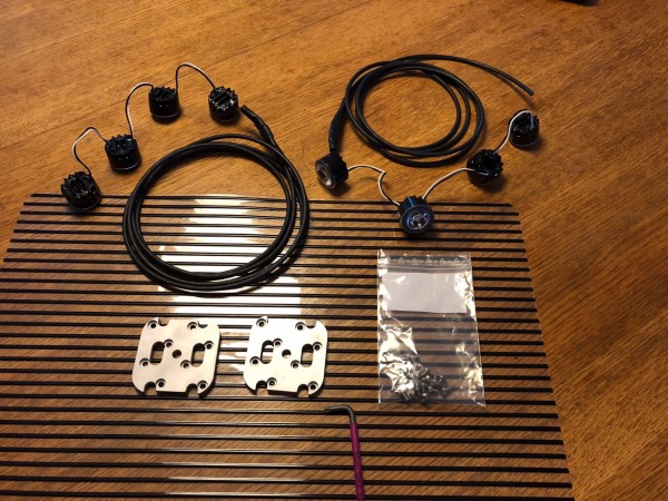

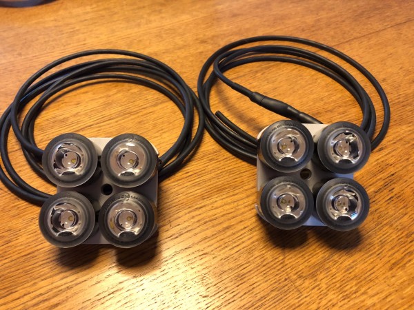

n´abend,
ist das Abblendlicht eingeschaltet darf das Tagfahrlicht, wenn es weiterhin eingeschaltet bleibt, nur gedimmt betrieben werden.
So ist es bei meinem Tiguan 1 mit Bi-Xenon und LED Tagfahrlicht.
Wollte ich erst so nicht wahrhaben und habe mich ein wenig mit der Thematik befasst.
Von Hella gibts LEDay Flex
https://www.hella.com/daytimerunninglig ... -1778.html
Das sind die die es bei Touratech damals für die XT gab und bei Altrider evt. noch gibt.
Am Kabelsatz für die LEDay Flex gibt´s auch einen "Remute" Eingang.
Wird der mit Strom beaufschlagt, werden die LEDs gedimmt.
Die dürfen dann so mit dem Abblendlicht betrieben werden.
Wäre eine Möglichkeit Tagfahrlicht legal zu betreiben.
Da außen angebaut sah das aber so kacke aus, habe die momentan noch nicht im Einsatz.
Bin dann mit LEDs Nebler von Rizoma die unter den Lampen montiert waren unterwegs.
Dann hatte ich im PKW sitzend und genau gegen die tief stehende Sonne fahrend das Erlebnis mit dem "Christbaum-Fahrer".
Mir kam eine älteres Moped mit einem grosser Runder Halogen Scheinwerfer und zusätzlich LED Beleuchtung links und rechts fast außen montiert, entgegen.
Dadurch das ich Richtung Sonne blickte , verschwand der Halogenscheinwerfer und ich konnte gut das helle Licht von den LEDs sehen.
Fast auf meiner Höhe passierte er im Hintergrund ein weißes Haus, ich guckte nicht mehr Richtung Sonne und konnte auf einmal den Halogenscheinwerfer gut wahrnehmen, das LED Licht fast nicht mehr.
Vielleicht wurde das Licht zu sehr nach vorne gebündelt..... wer weiß.
Fahre ich in den Abendstunden bei tief stehender Sonne, schalte ich einfach LED Nebler dazu.
Möchte das aber noch umbauen und die Hella LEDay Flex unter den Hauptscheinwerfern montieren.
Abblendlicht wird dann aber abgeschaltet, für Lichthupe habe ich noch einen Zusatzscheinwerfer der momentan nicht montiert ist.
Wird das Abblendlicht eingeschaltet, dimmen die Hella automatisch.
Die Standlicht funzeln müssten bei dieser Kombi dann aber ausgeschaltet bleiben.
So wäre es eine zugelassenen und legitime Möglichkeit.
Ich vertrete aber die Meinung, wenn bessere Sichtbarkeit durch Zusatzlicht, dann bitte aber einzeln oder paarig mittig am Fahrzeug.
Ein Motorrad sollte als Motorrad zu erkennen sein.
Motorrad wird immer schnell oder zügig in Verbindung gebracht, vielleicht bleiben die Leute in der Seitenstrasse schon mal ehr stehen.
Die Strassenbahnen mit den 3 Lampen, 2 unten eine Mittig oben....... die cruisen doch nur in der Gegend rum, da kann man noch schnell aus der Seitenstrasse raus ziehen.
Grüsse basti
