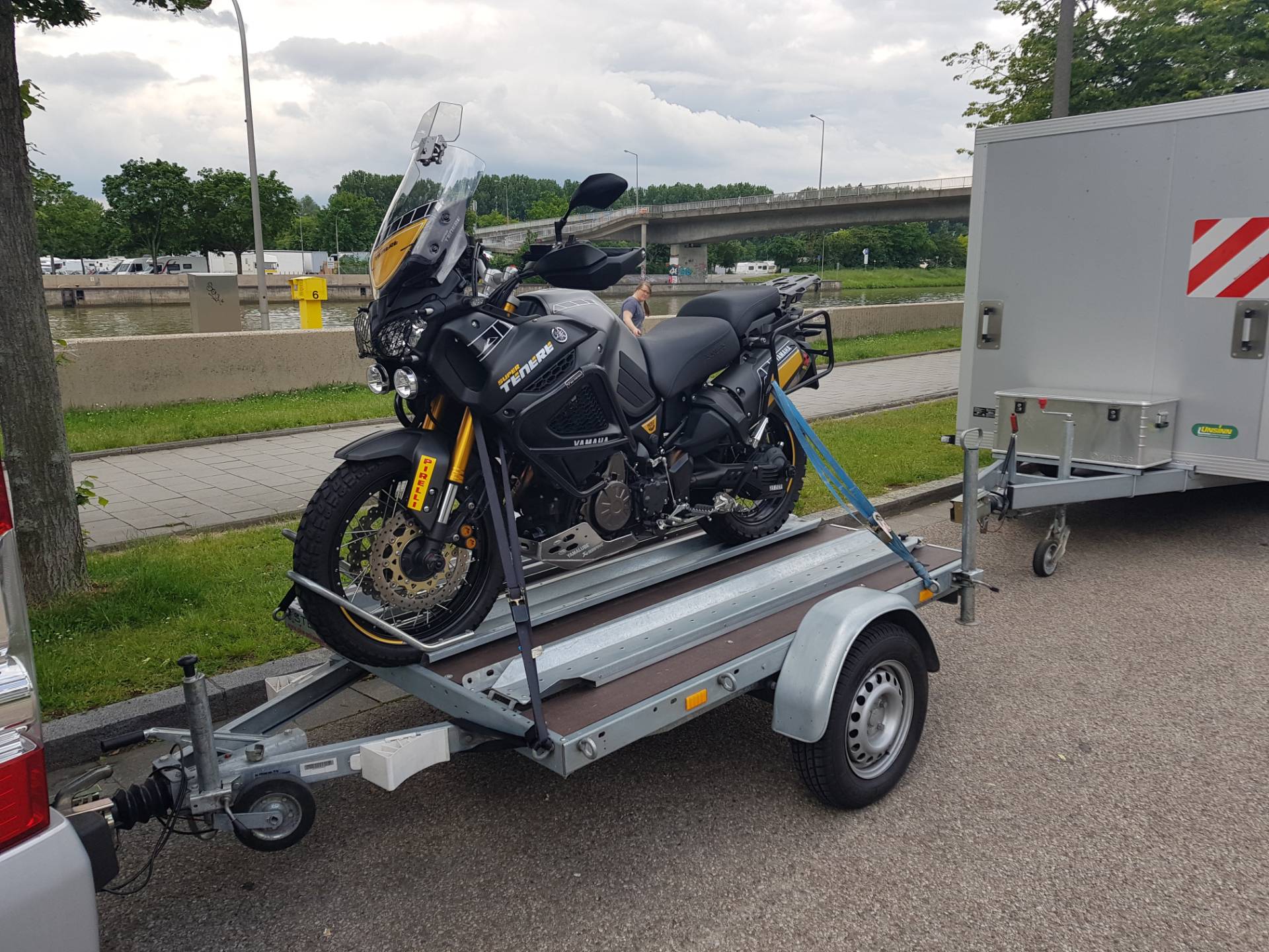

Ja das Beladen unserer Dicken, treibt meinen Adrenalinspiegel seit dem Geschehen (siehe Bild) auch in die Höhe.
Bis dahin hatte ich die Auffahrrampe immer nur mit einer Sicherungskette gesichert, damit sie nicht nach hinten abrutscht. Seit diesem Geschehen immer zwei, denn meine Dicke meinte sie wolle auf der Achse und nicht auf dem Hänger verreisen und hat deshalb die Rampe zur Seite weg gekickt.
Seitdem immer zweite Rampe daneben auf der ich laufen kann. Mit Motorkraft rauf auf den Hänger, in die Wippe rein, sicherheitshalber Seitenständer raus, bis ich die Gurte angebracht habe.
Die Wippe hatte ich in der Vergangenheit auch immer an die vordere Bordwand gestellt, habe dann allerdings feststellen müssen, dass die Last auf der Kupplung zu hoch war. Deshalb stelle ich die Wippe weiter zurück und sichere sie zusätzlich mit Gurten. Ich könnte sie natürlich auch verschrauben, aber da ich nur sehr selten Motorräder transportiere ist mir das Geschraube zu blöd. Muss da noch eine bessere Lösung finden.
Bei den Befestigungspunkte nehme ich vorne auch die Gabelbrücke, hinten rechts die Beifahrerrasten, links den Gepäckträger, da mir bei der Befestigung an der linken Raste schon mal ein Gurt durchgescheuert und gerissen ist. Werde mir aber für hinten auch diese Tante Louisradgurte besorgen.

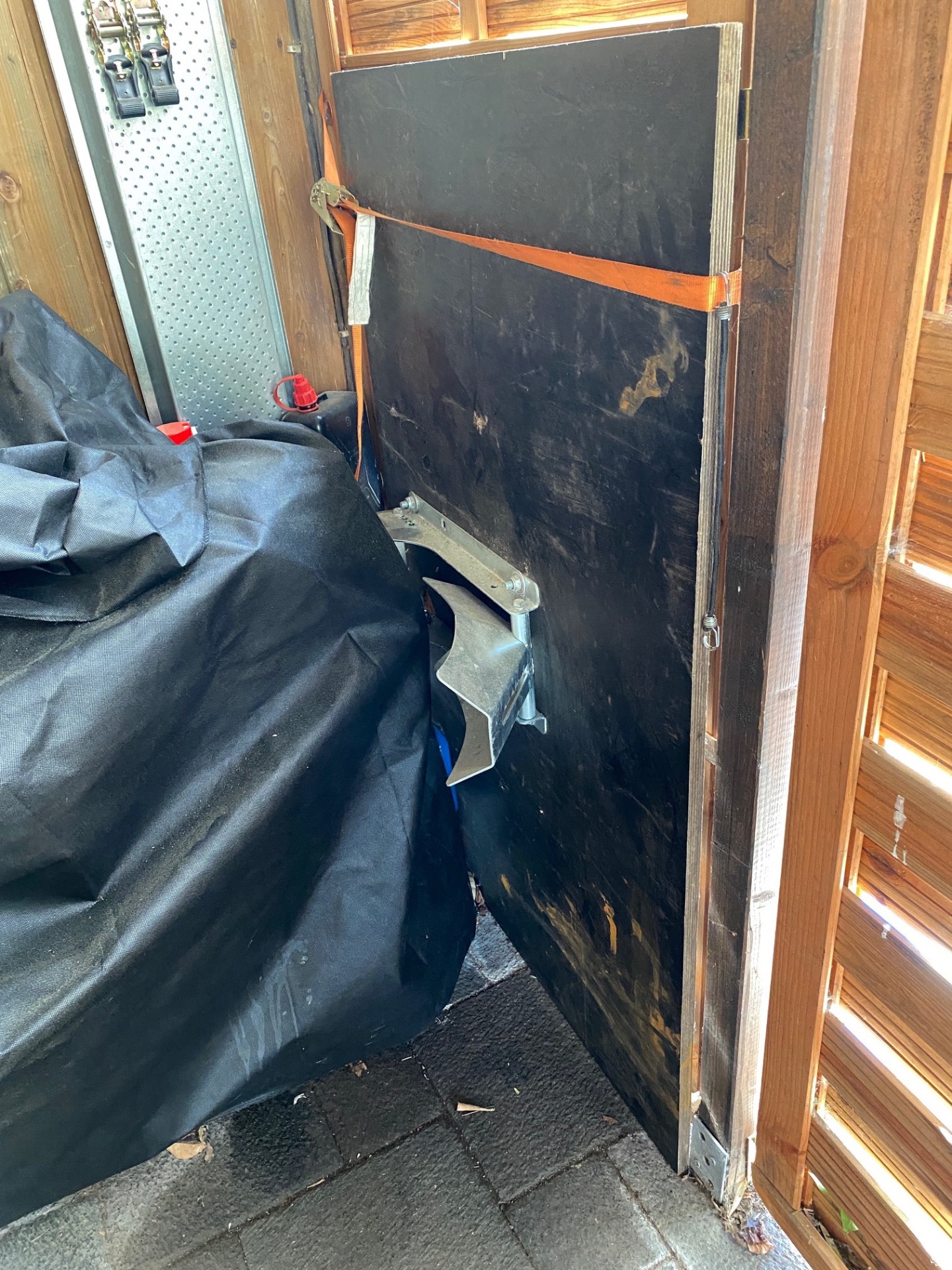

Hallo Andreas, da kann ich dir einen Tipp geben: Ich habe die Wippe auf einer Siebdruckplatte verschraubt, die genau so breit ist wie das innenmaß meines Hängers. Damit kannst du auch den exakten Abstand zur vorderen Bordwand definieren. Von unten mit Schloßschrauben und oben Selbstsichernde Muttern drauf. Das ganze Konstrukt steht bei Nichtgebrauch hochkant in der Ecke.Andreas hat geschrieben: Mo 27. Apr 2020, 14:46 Die Wippe hatte ich in der Vergangenheit auch immer an die vordere Bordwand gestellt, habe dann allerdings feststellen müssen, dass die Last auf der Kupplung zu hoch war. Deshalb stelle ich die Wippe weiter zurück und sichere sie zusätzlich mit Gurten. Ich könnte sie natürlich auch verschrauben, aber da ich nur sehr selten Motorräder transportiere ist mir das Geschraube zu blöd. Muss da noch eine bessere Lösung finden.

TOP IDEE von HeinzTequila hat geschrieben: Mo 27. Apr 2020, 15:08Hallo Andreas, da kann ich dir einen Tipp geben: Ich habe die Wippe auf einer Siebdruckplatte verschraubt, die genau so breit ist wie das innenmaß meines Hängers. Damit kannst du auch den exakten Abstand zur vorderen Bordwand definieren. Von unten mit Schloßschrauben und oben Selbstsichernde Muttern drauf. Das ganze Konstrukt steht bei Nichtgebrauch hochkant in der Ecke.Andreas hat geschrieben: Mo 27. Apr 2020, 14:46 Die Wippe hatte ich in der Vergangenheit auch immer an die vordere Bordwand gestellt, habe dann allerdings feststellen müssen, dass die Last auf der Kupplung zu hoch war. Deshalb stelle ich die Wippe weiter zurück und sichere sie zusätzlich mit Gurten. Ich könnte sie natürlich auch verschrauben, aber da ich nur sehr selten Motorräder transportiere ist mir das Geschraube zu blöd. Muss da noch eine bessere Lösung finden.

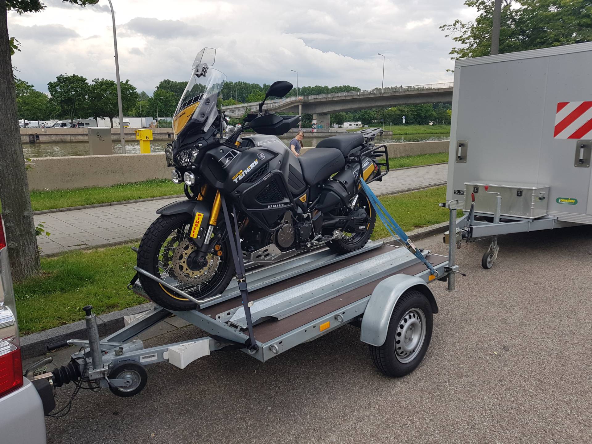

@Frankziscaner:
Es ging um das pausieren beim Hochfahren.
Links neben dem Motorrad liegt die Auffahrschiene.
Da ist nichts mit ständer drauf abstellen
Da ich im Normalfall aber Urlaub auf Achse von der Haustür aus bevorzuge, stellt sich das Problem zum Glück nicht allzu oft.
Das Bild ist vom Abholen beim Kauf...
In Passau
mit kurzem Umweg übers HiFaKo letztes Jahr.
Da hatte ich allerdings noch nicht geahnt, dass Jonnys Beiwagen, den ich da so neugierig beäugt habe mal meiner wird

@Heinz:
Das mit der Platte ist eine super Idee. Muss mal ausmessen welche Dimensionen die Platte haben muss. Ist halt schon ein ziemlich großer Hänger.
Aber Danke, darauf wäre ich nie gekommen.

OTFatmaN hat geschrieben: Mo 27. Apr 2020, 17:21 @Frankziscaner:
Da ist nichts mit ständer drauf abstellen![]()
@ FatmaN
Es war ein Joke.
Da man mit ausgeklapten Seitenständer den Bock auch kontrolliert abwürgen kann. Kapito
