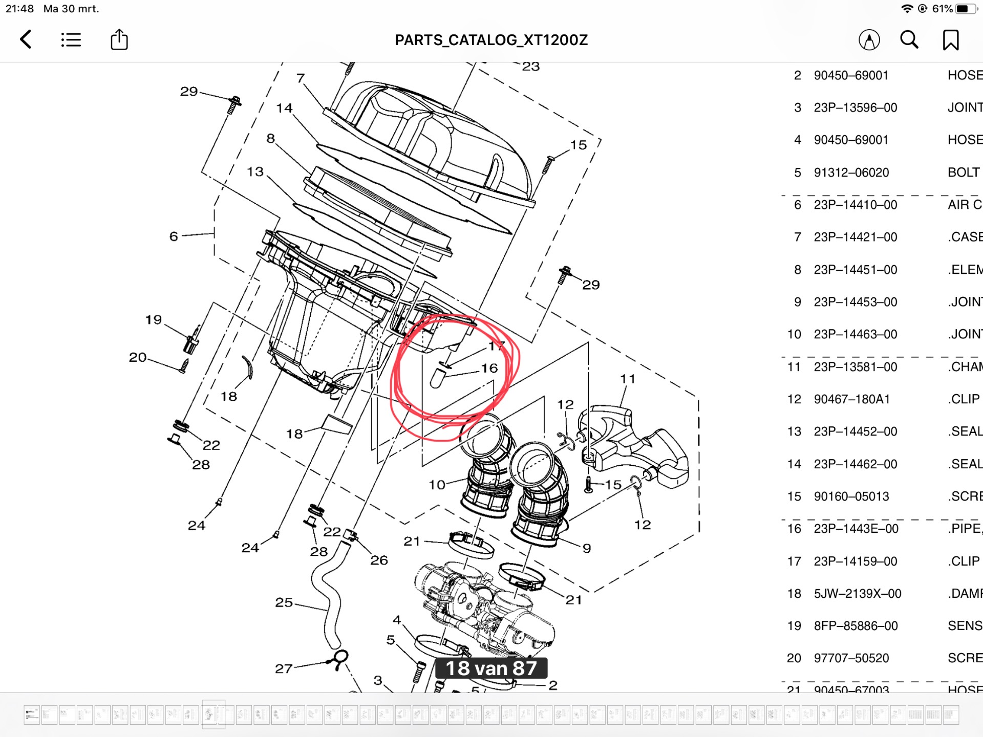

Ist Stopfen 16 montiert?
Ist Schlauch 25 mit Klemme 26 richtich montiert?
Wenn beide ja ist dann tippe ich auf eine undichte Ventildeckel Dichtung, es ist ziemlich schwierig zu sehen ob der rundum richtig sitzt, und geht eigentlich nur durch abtasten.

Jupp, war alles korrekt montiert.
Über Schlauch 25 trat das Öl oder Ölschaum ein, über den Ablauf 16 lief es wieder ab.
