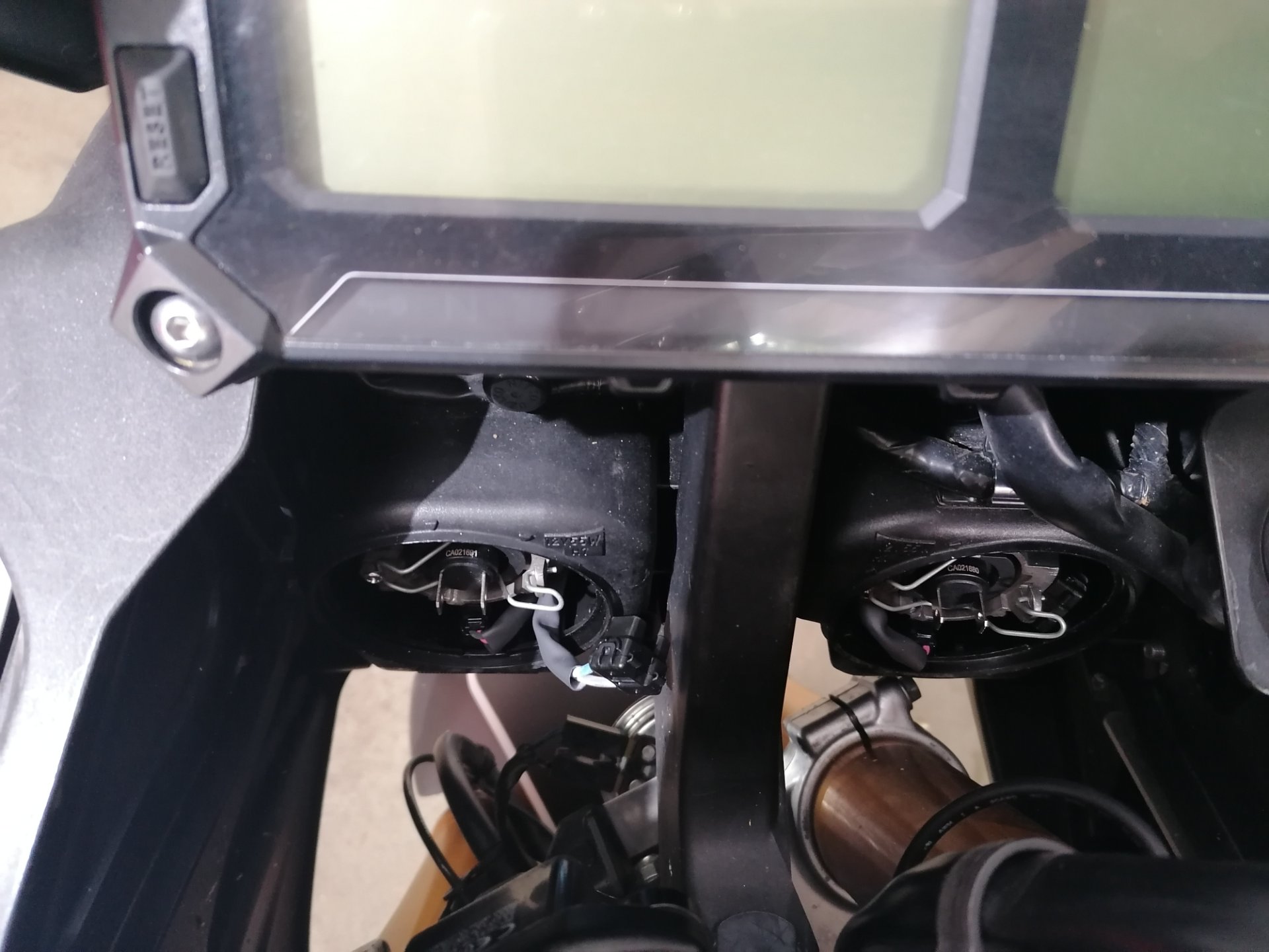

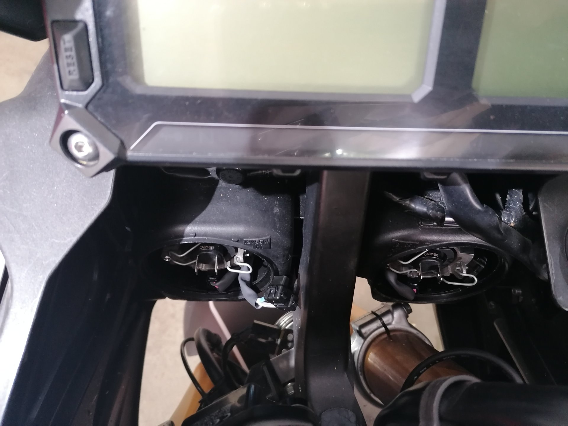

neue H7 (LED) in Position 12 - 6 Uhr
Die „Grundplatte“ der Leuchtmittel ist so geformt, das die LED sowohl waagerecht als auch senkrecht stehen können. Ich habe mich für die 2. Variante entschieden, da hier die Kontaktfahnen in in der annähernd gleichen Position stehen wie bei den Halogen H7. :streicheln:

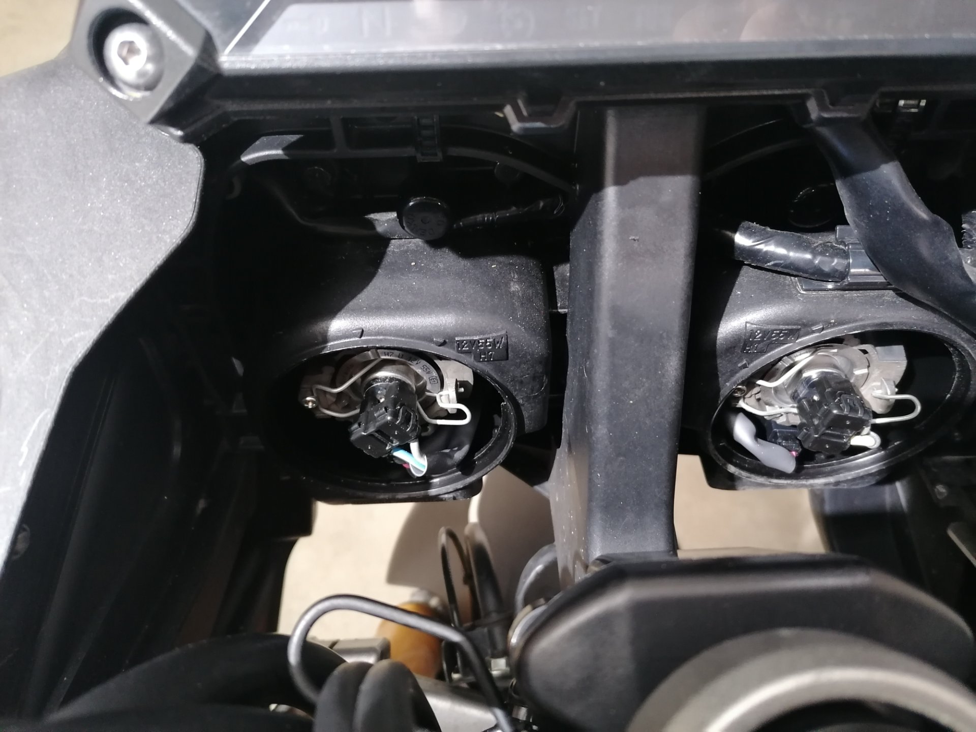

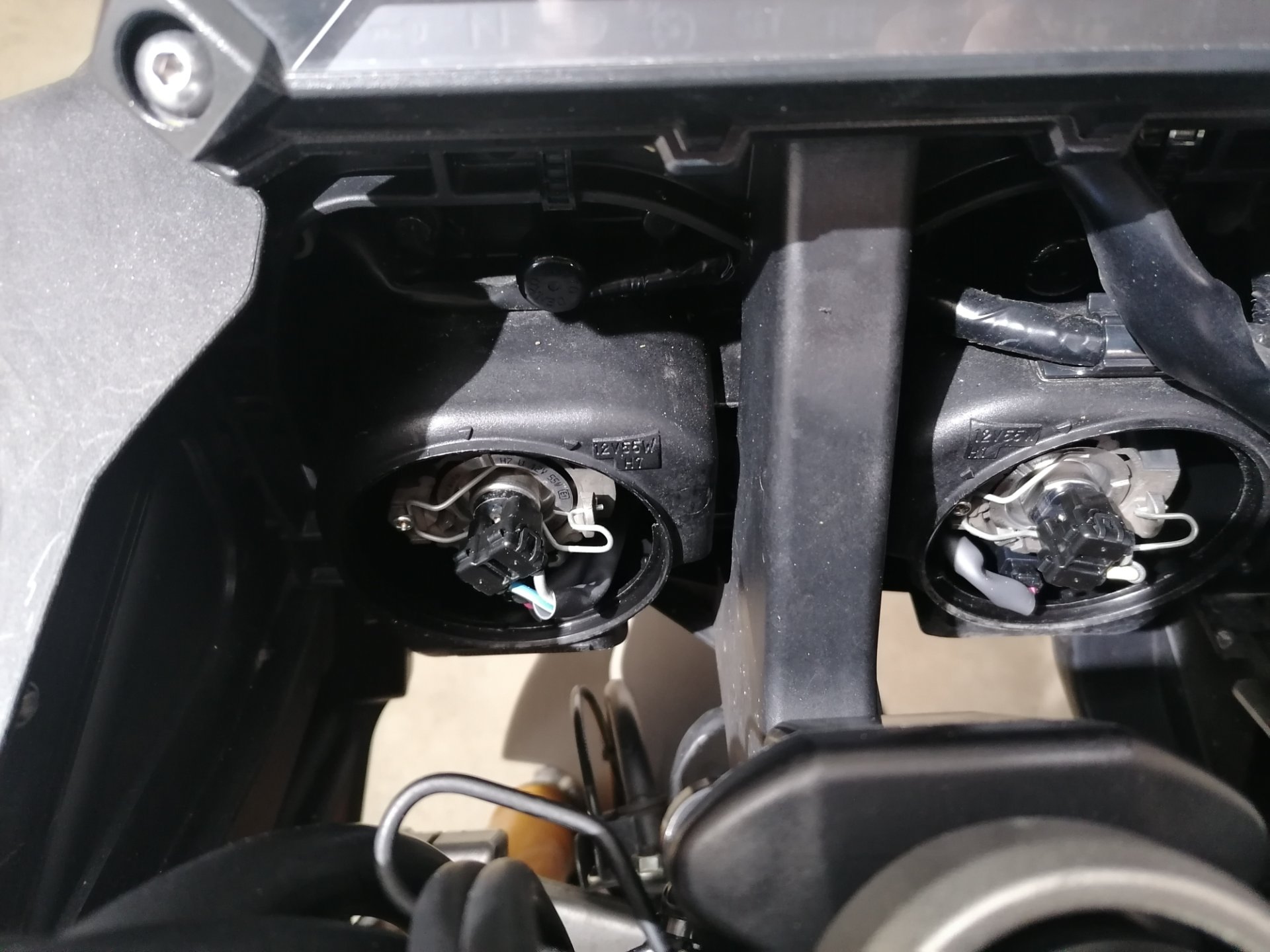

Beim Ausbauen der alten Halogenlampen ist mir aufgefallen, das die rechte H7 irgendwie verdreht in der Halterung steckte. :denker:
alte H7(Halogen)

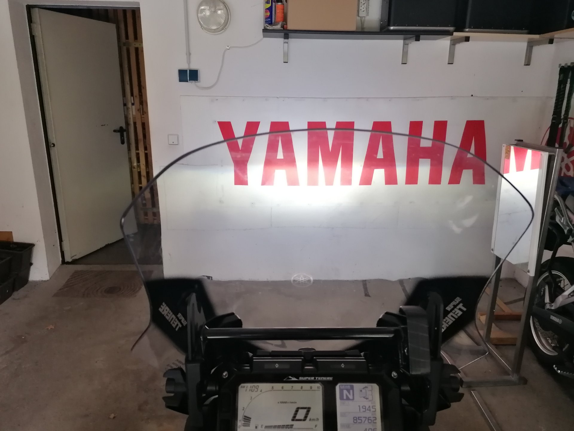

Das sieht man auch am Lichtbild – unter dem „M“ ist es weniger hell. :denker:
Lichtbild Halogen
So ist das Mopped also auch durch den letzten TÜV gekommen – soviel zu dem Thema.... :hirn:

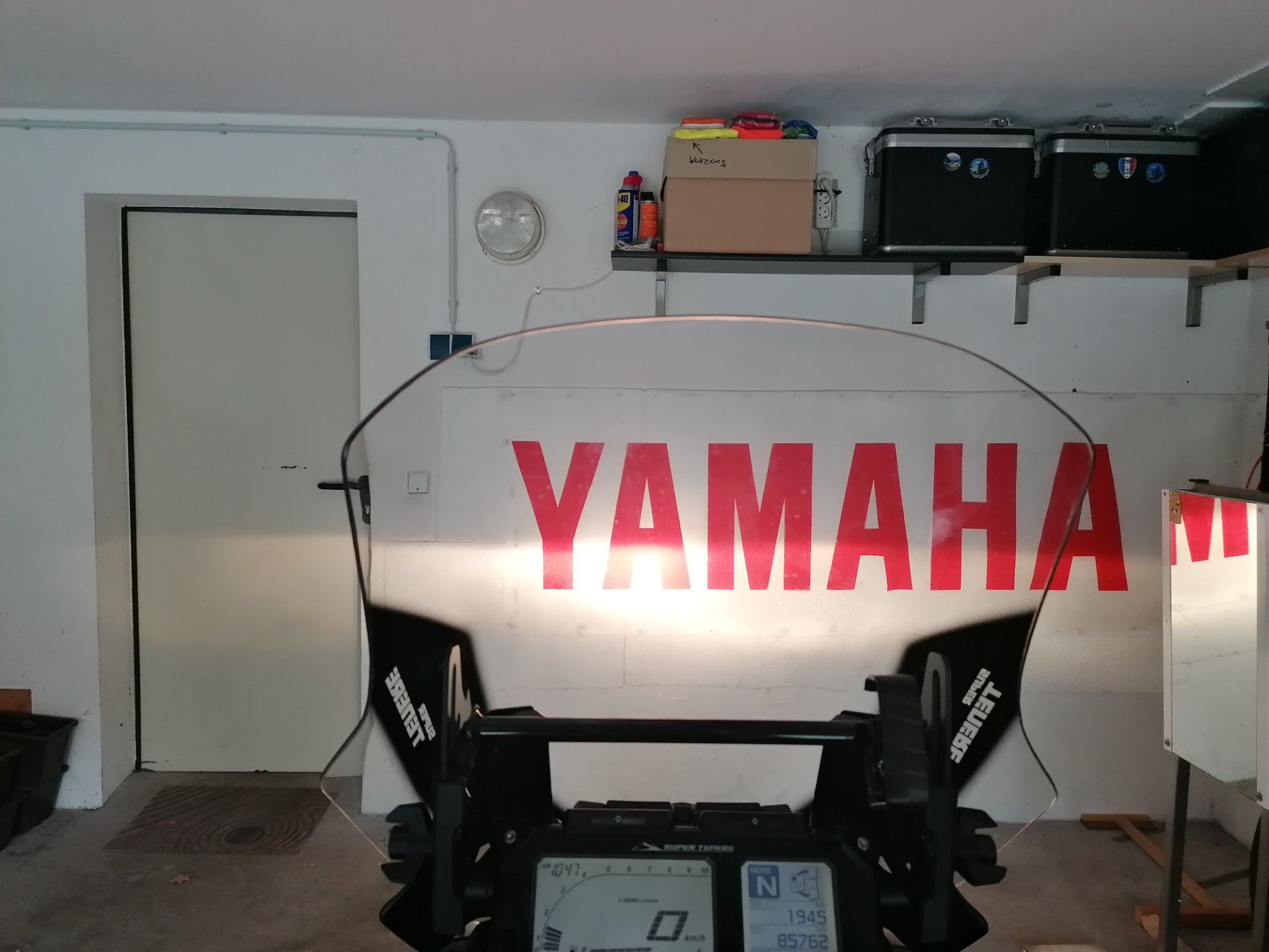

Das „neue“ Lichtbild ist – bis auf den Unterschied unter dem „M“ soweit identisch.
Lichtbild LED
Ein bisschen heller und weißer halt. :mrgreen:
