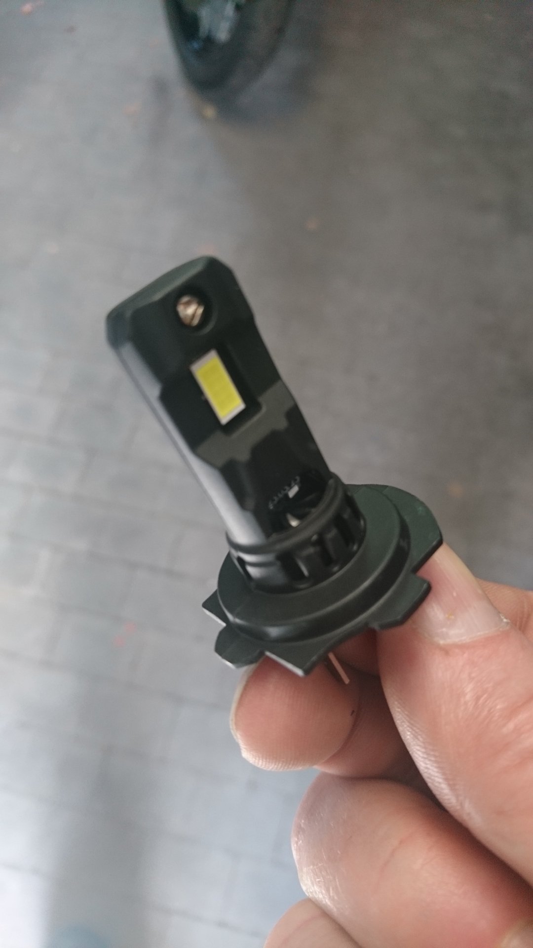

Franz hat geschrieben: Fr 24. Mai 2024, 13:14 Da ich hier schön brav mitgelesen habe, musste ich natürlich auch diese Teile ordern.
Ich habe mich für die China-Produkte bei EBär (Nighteye mit 20.000LM) entschieden. Der Einbau war völlig problemlos und die Dinger funktionieren auch.
Moin Franz !
Konntest Du die die LED-Flächen denn am Sockel der Birnen ausrichten, um eine vertikale Ausleuchtung zu ermöglichen; oder passte das alles schon beim Einbau ?
Gruss Alpenschleicher
Das Leben ist kein Ponyhof !
Beiträge: 2853
Nein, ich konnte nichts ausrichten. Die Birne hat hinten und vorne eine LED-Flächen. Die Birne sitzt leicht gedreht (ca. 30°) in der Lampe um die Nase in die vorhandene Aussparung am Scheinwerfer zu setzen. Das Lichtbild schaut aber trotzdem normal aus. Man kann da auch nichts falsch machen. Es ist einfach Plug and Play.
Wenn man sich das Bild der Birne ansieht, zeigt die Nase, die in die Asusparung muss, genau nach vorne.

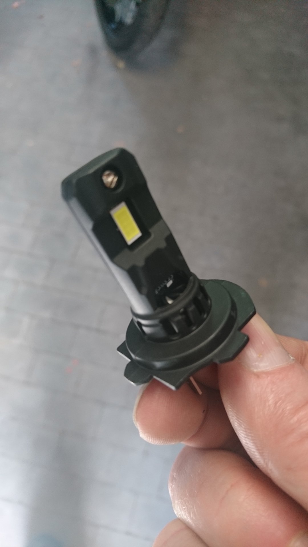

Nochmal was zum Thema Einbaulage der H7-LED.
AUXITO schreibt:
Die LEDs müssen immer Richtung 3:00 Uhr und 9:00 Uhr zeigen. Also nicht nach oben und unten. Die Theorie von Euch ein paar Seiten vorher, dass diese nach oben und unten leuchten sollen, ist somit leider falsch.
Dazu ist der Sockel der AUXITOs so raffiniert geformt, dass man die Einbauposition ohne Passformverlust so verdrehen kann, dass sie auch wirklich nach links und rechts leuchten. Man kann also die gesamte Birne samt Sockelblech um 90° verdreht einsetzen. Diese Option übersieht man beim Einsetzen leicht, da ungewohnt und bei H7-Halogen so nicht möglich (wozu auch).
Ich kann nur vermuten, dass die H7-LED anderer Hersteller das auch können (?).
Bin fürs Erste zufrieden... die erste Nachtfahrt wird aber noch warten müssen.

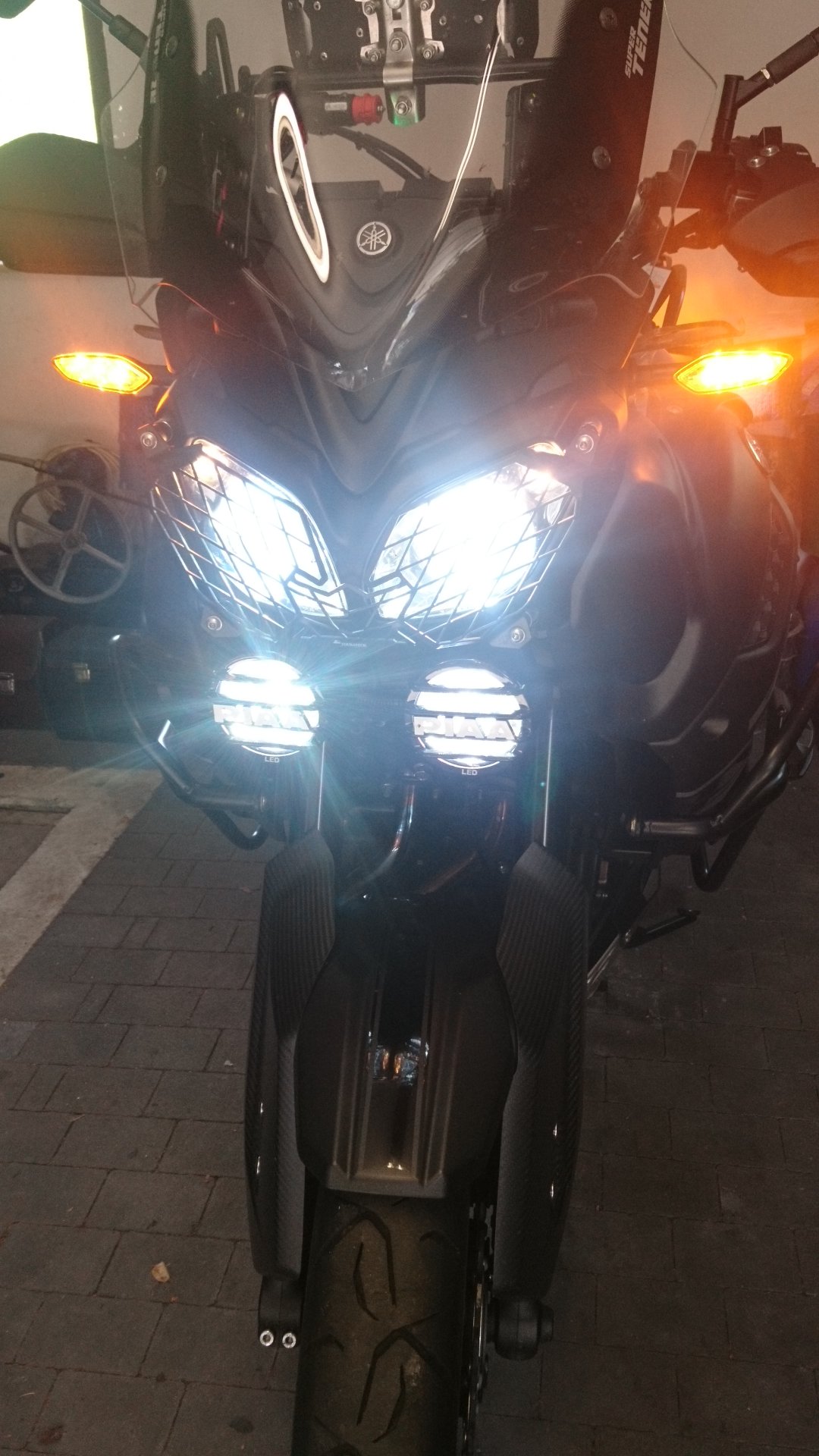

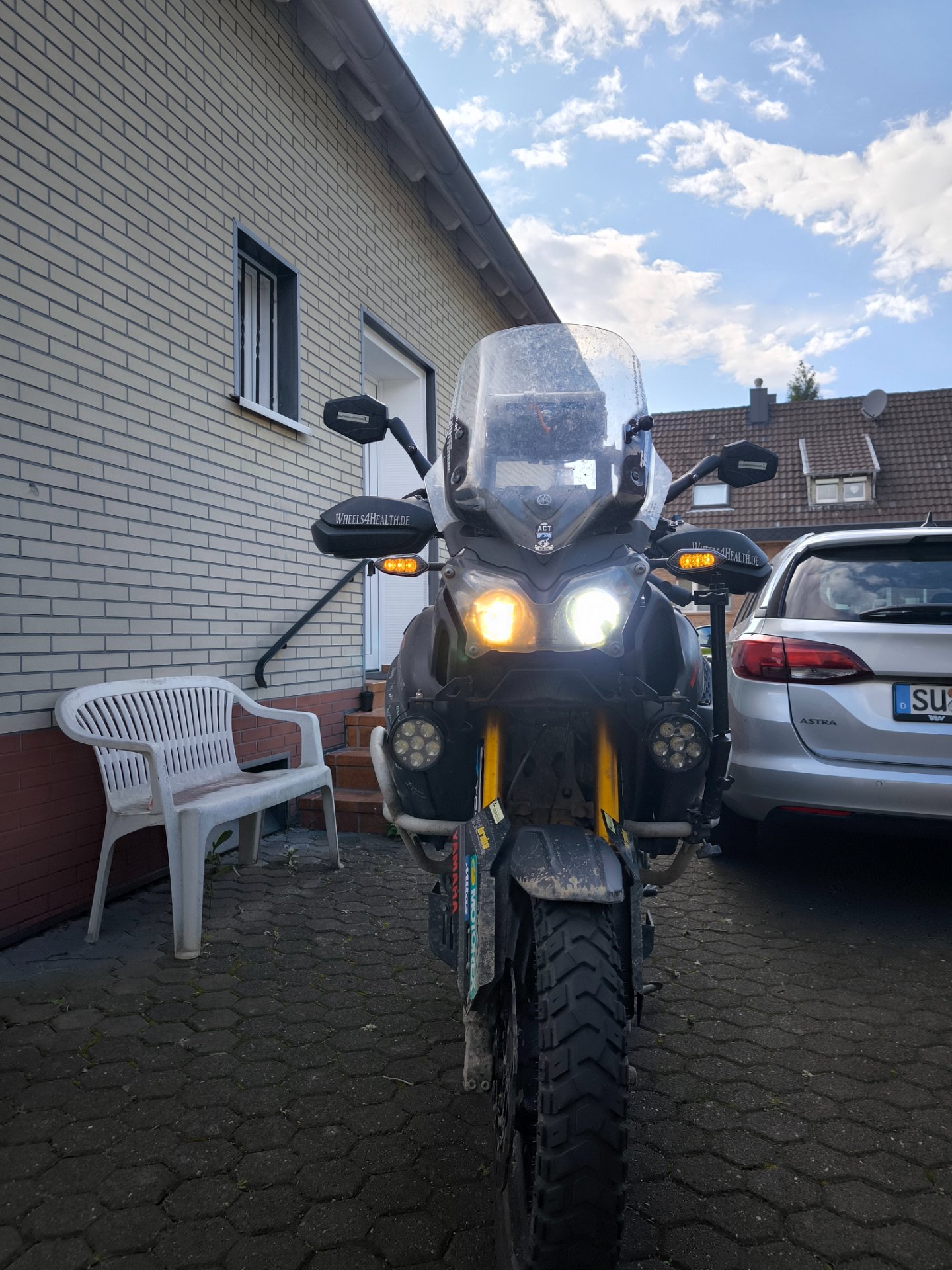

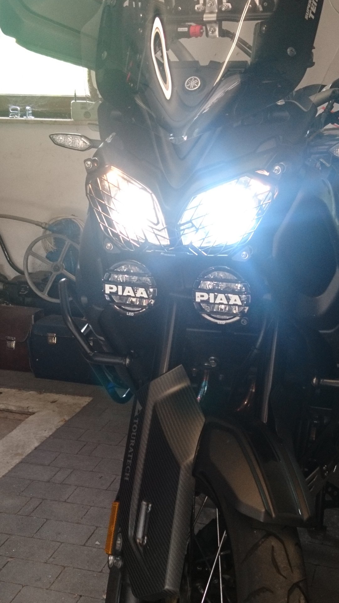

Moin zusammen !

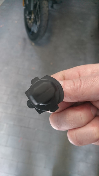

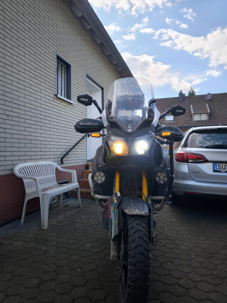

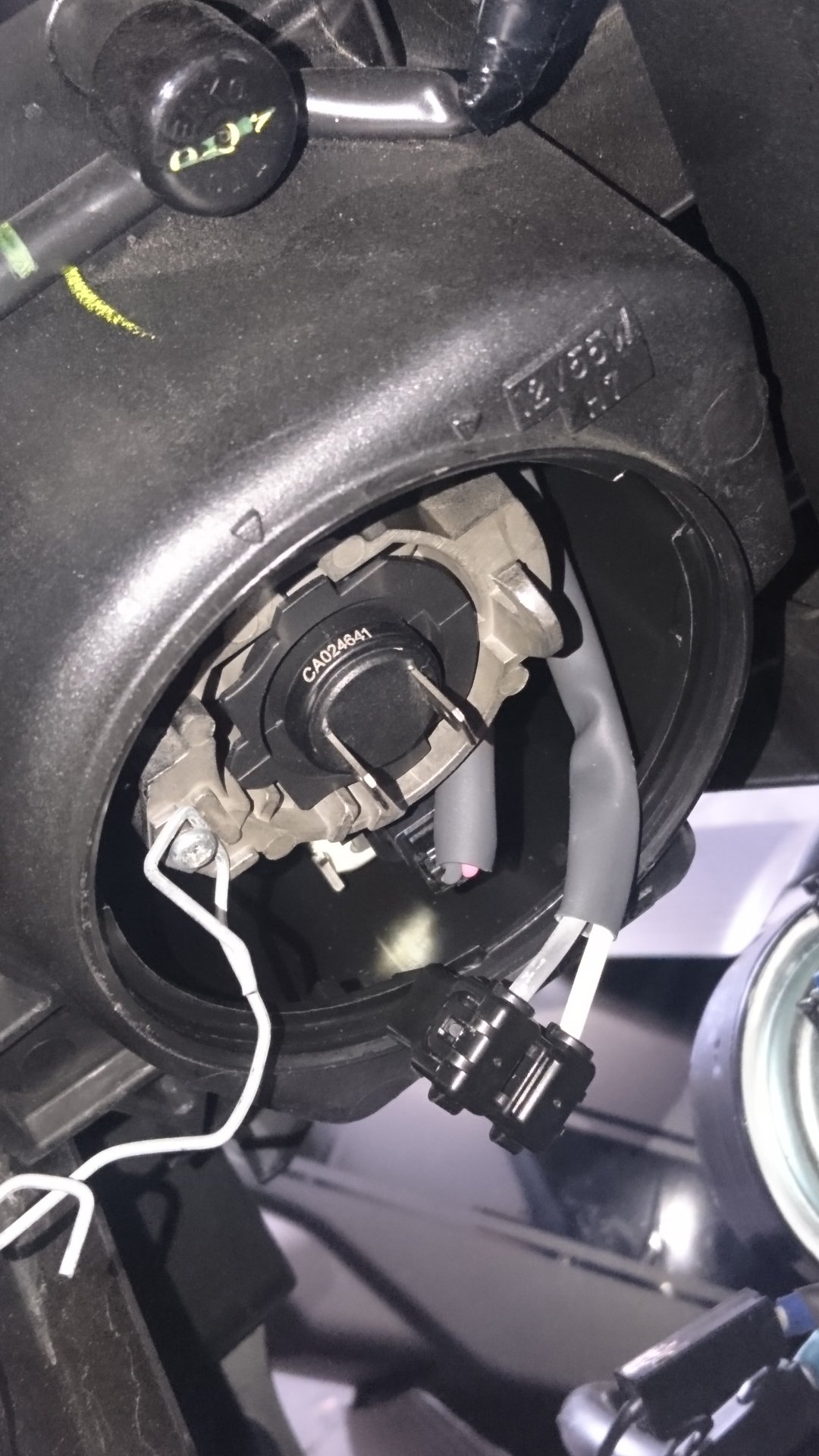

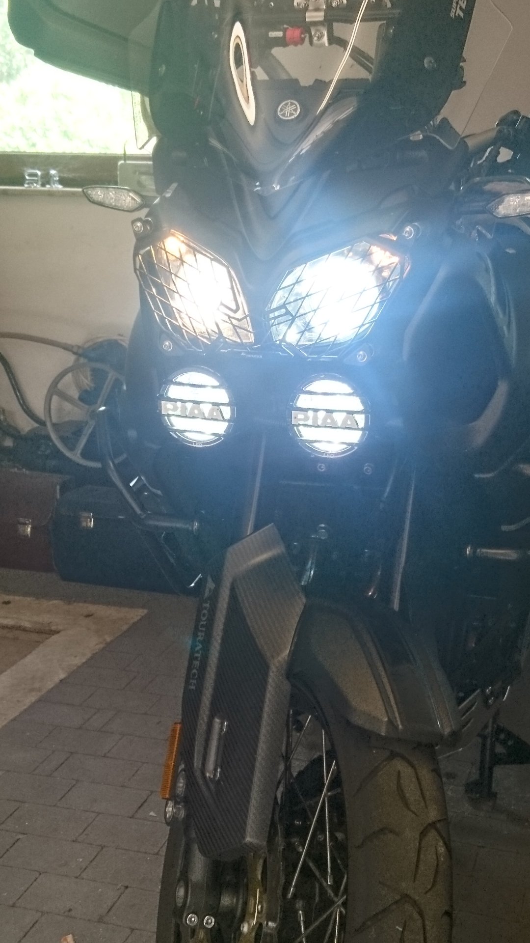

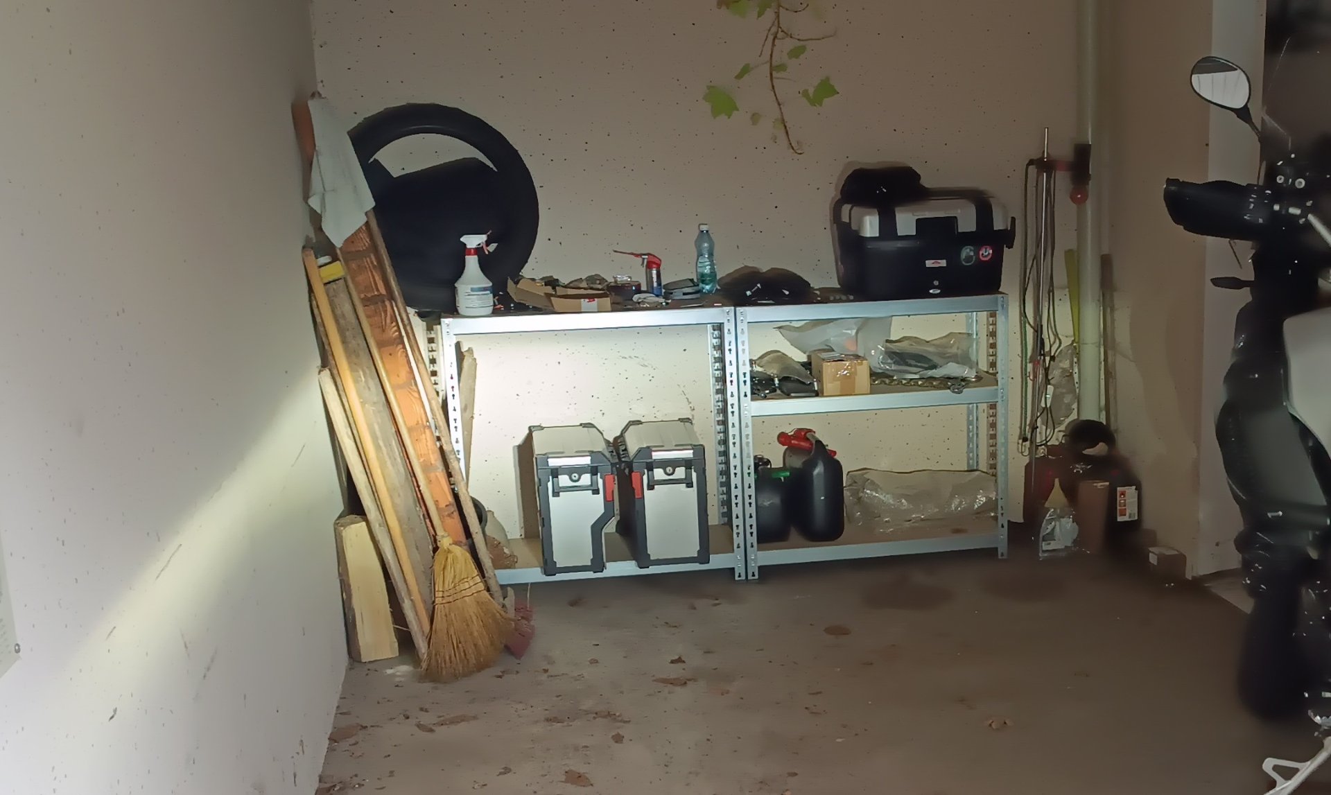

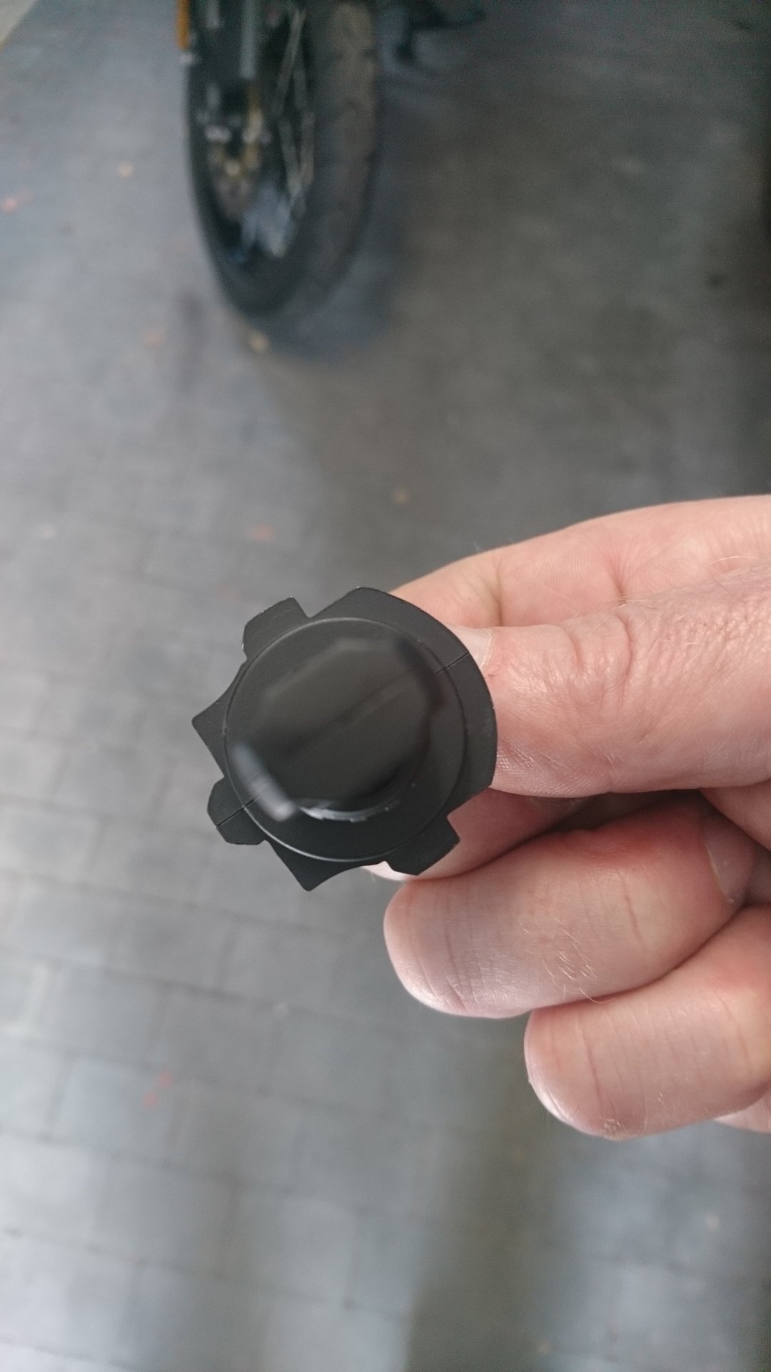

Meine "Nighteye" - LED´s mit 20.000 LM sind seit gestern auch eingebaut.
Und ich gehe ganz stark davon aus, dass die Birnen die @Südwestpfälzer eingebaut hat und meine von Nighteye baugleich, bzw. vom selben Hersteller sind.
Michael hat es ja auch schon geschrieben, dass der Einbausockel der Birnen eine Art "Universalaufnahme" hat. Dieser hat durch die Bauart die Möglichkeit, in verschiedenen Positionen im Lampengehäuse eingesetzt zu werden.
So können die LED-Flächen am Birnenkopf auf die 12/6 - Uhr-Position oder auch auf 9/3 - Uhr - Stellung eingesetzt und mit dem Bügel verriegelt werden.
Bei meinem Lieferanten lag jedoch nichts dabei, aus dem hervorging, wie sie eingebaut werden sollen.
Sie stehen jetzt auf 12/6 - Uhr; und so lasse ich sie auch erst einmal drin.
Eine Probefahrt bei Dunkelheit wird es zeigen.
Auf jeden Fall bin ich schon mal richtig begeistert vom weißen Lichtbild der LED´s. Die passen nun perfekt zu meinen LED-Zusatzscheinwerfern.
Jetzt muss ich mich aber bestimmt noch um die Standlichter kümmern. Die sind noch "herkömmlich".
Ich habe mal ein paar Bilder gemacht. Vielleicht helfen sie ja noch ein wenig weiter.
