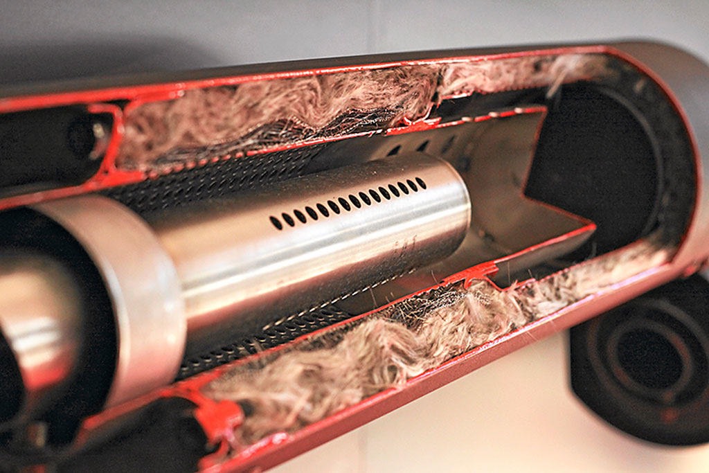

Meines Wissens ist der Akrapovic ein Absortionsschalldämpfer (habe darüber aber nichts Stichhaltiges beim Akra gefunden).
Falls ja, wie lange hält er dann den "sound" auf dem homologisierten Wert, der im übrigens tatsächlich dem Originaltopf entspricht (geggogelt habe!!) ?
Da die Dämmwolle sich aber im Laufe der Zeit verabschiedet, müsste man diese - wenn man korrekt verfährt - ersetzen, damit der Puff nicht lauter als zulässig wird.

Ja, ist ein Absorbtionsdämpfer und kann bei Bedarf bei Akrapovich mit neuer Dämmwolle gestopft werden.
Die Konstruktion ist eigentlich ein Mix aus Absorption und Reflektion wobei die Reflektion zwischen den beiden Innenrohren und DB Eater stattfindet.
Einen guten Artikel dazu findet man hier (daher stammt auch das Foto)
https://www.motorradonline.de/auspuff/a ... 64508.html

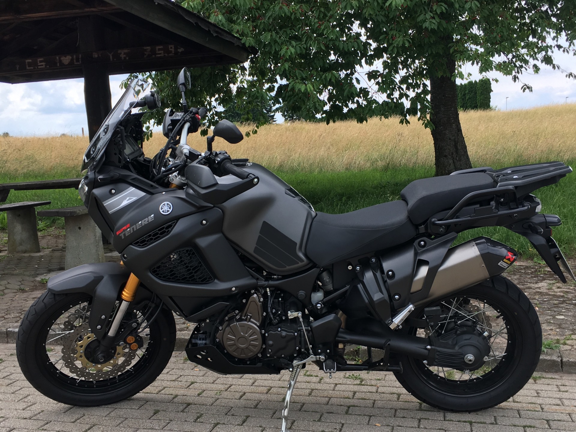

Bild.
Habe nun auch einen Bollermann 😀
