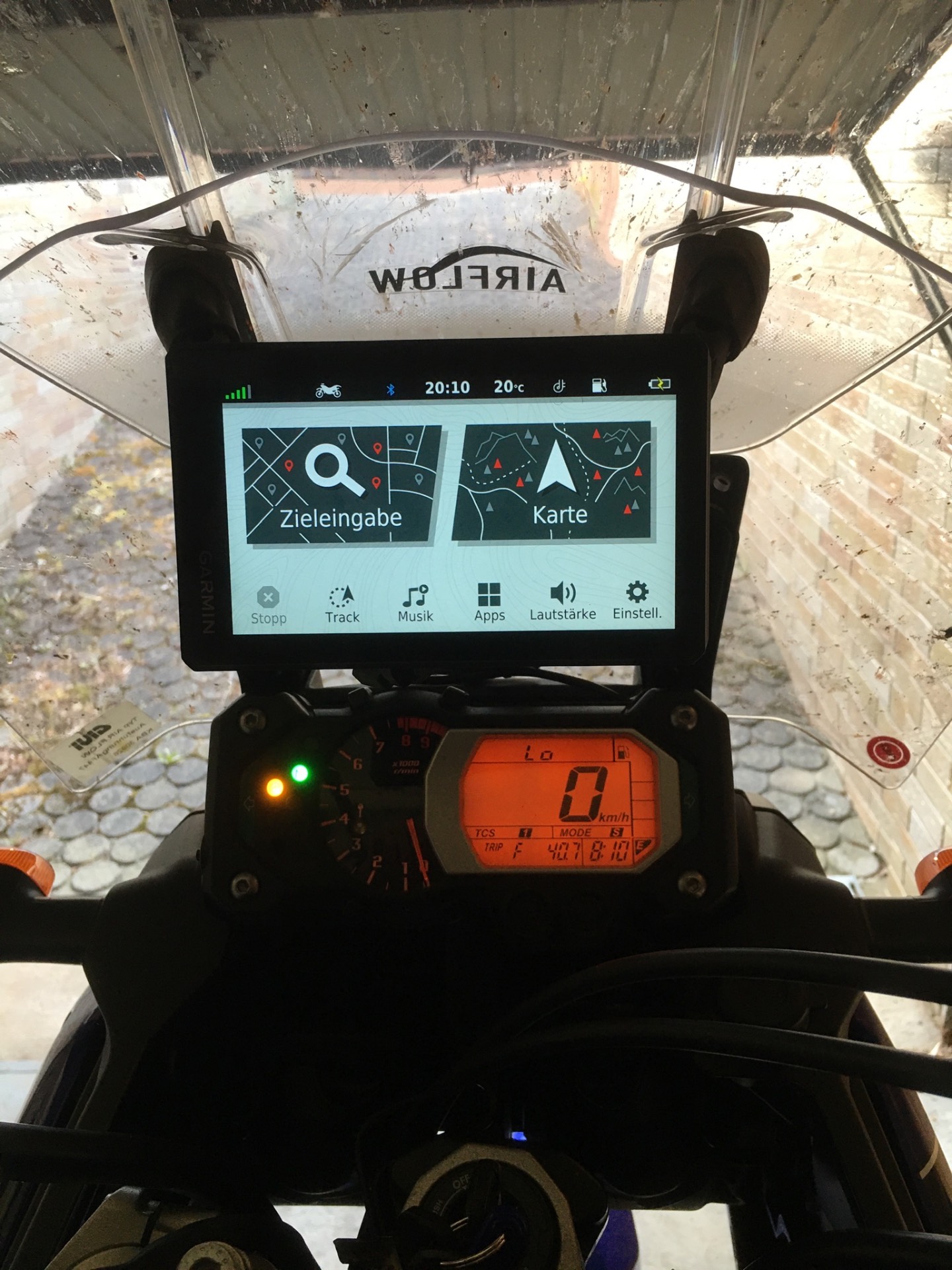

Touratech Navihalter abschließbar, fÜR Garmin Zumo xt montiert auf SW Motech Halter

👍 ein Navi der vom Namen wunderbar passt.
Kann Du bitte mal ein Bild machen wo man mehr Motorrad mit drauf hat um das Verhältnis besser zu sehen.

Ist der Navihalter (TT XT) denn schon offiziell verfügbar ? Hab ich auf der TT HP nichts gefunden? :shock:
Ist aber schon mächtig das Teil...lässt sich das Navi dabei auch längs verdrehen?

Navi Halterung habe ich vor 3 Jahre bei SW Motech gekauft. Navi Hochkant wird nicht gehen, weil die Haltebacken von Touratech nicht soweit zusammen gehen.

Navi Halterung habe ich vor 3 Jahre bei SW Motech gekauft. Navi Hochkant wird nicht gehen, weil die Haltebacken von Touratech nicht soweit zusammen gehen. Navihalter bei Touratech, vor 4 Wochen Telefonisch angefragt, da war die Auskunft ab Ende Juli erhältlich. Dann kam Nachricht vor 8 Tagen ihre Bestellung wird verschickt.Einfach Mal anrufen oder mailen,

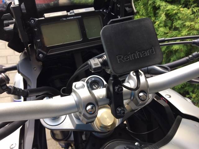

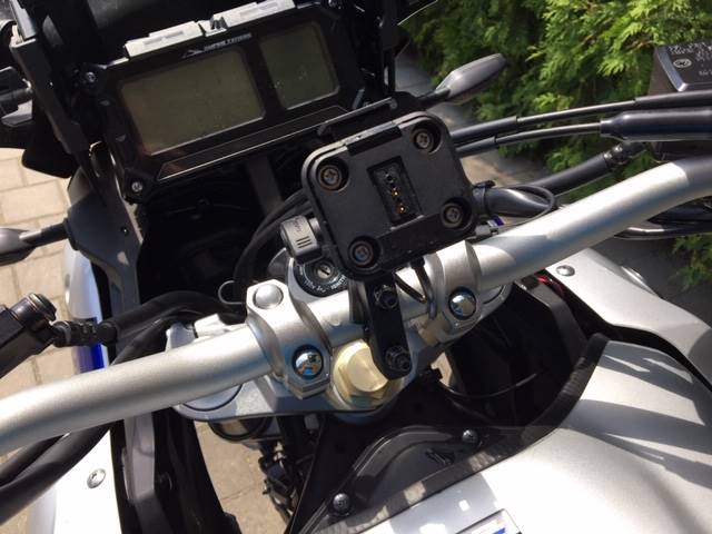

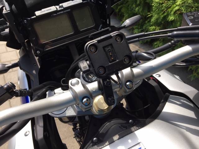

ich habe die RAM Mount Halterung am Lenker. So, dass ich das Navi noch ablesen kann, wenn der Tankrucksack drauf ist.

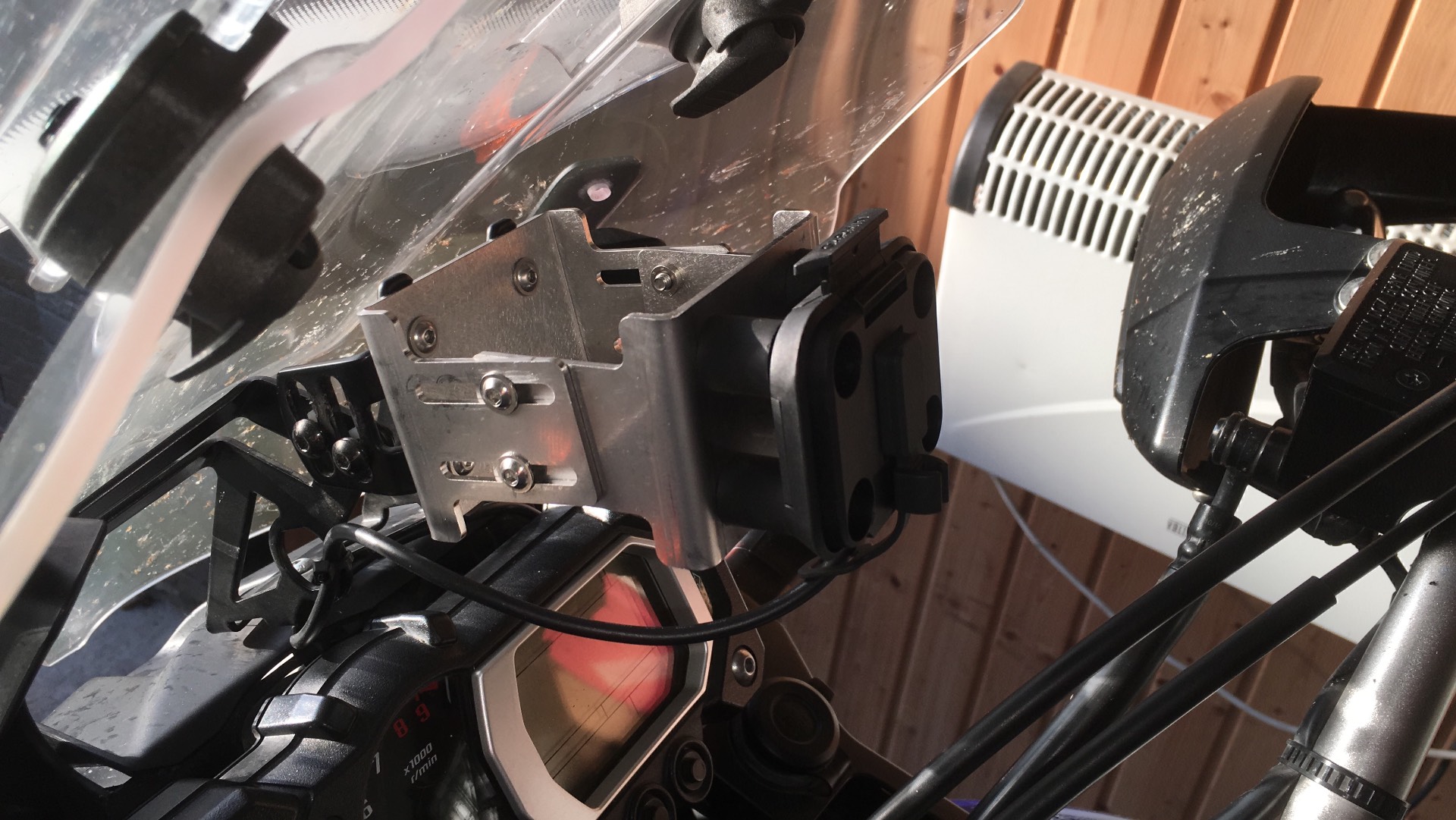

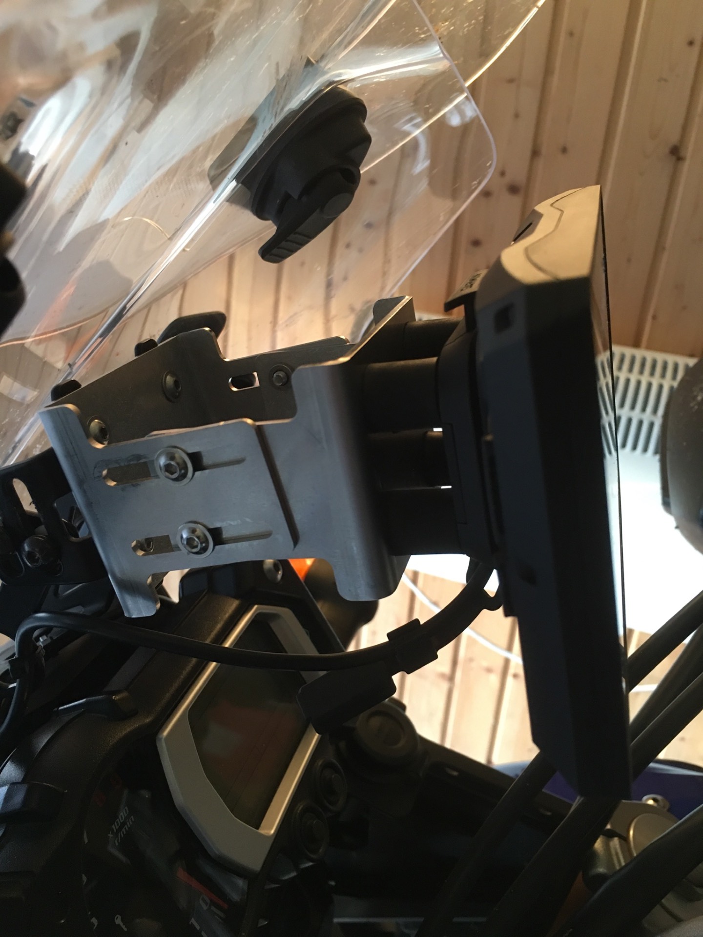

Hallo allerseits,
habe mir, zur bereits beim Gebrauchtkauf vorhandenen Halterung, eine Verlängerung fertigen lassen.
Trotz meiner 1,90m und entsprechend langen Armen eine Erleichterung der Bedienung.
In der Tiefe um ca. 50mm verstellbar und zudem in der Neigung einstellbar.
Mat: 2mm Edelstahlblech

das mit dem "richtigen Anbauort" ist ja eigentlich nicht generell zu beantworten. Hier spielen einfach zu viele Faktoren eine Rolle.
- Körpergröße
- Intensität der Nutzung (schalte ich oft auf dem Display herum oder eher weniger)
- Nutze ich einen Tankrucksack
- vor Allem die Sehstärke
Ich hatte mein Navi ja eine Zeit auch an der Querstrebe über dem Kombiinstrument. Das war mir bei schlechtem Untergrund zu wackelig.
Mit dem RAM Mount mittig am Lenker habe ich den besseren Abstand für meine Augen, komme leicht zum Bedienen hin und es wackelt nicht so.
Körpergröße ca.192 cm und fahre gerne aufrecht sitzend.
