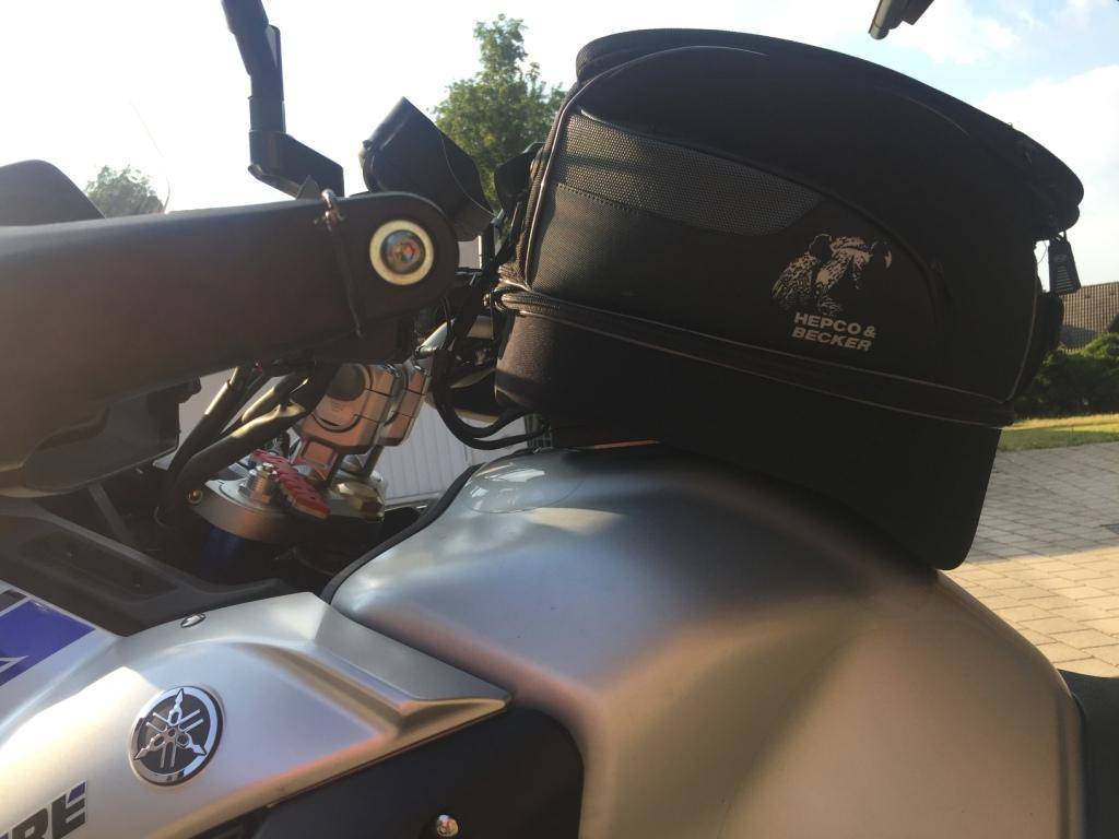

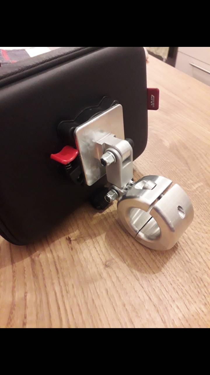

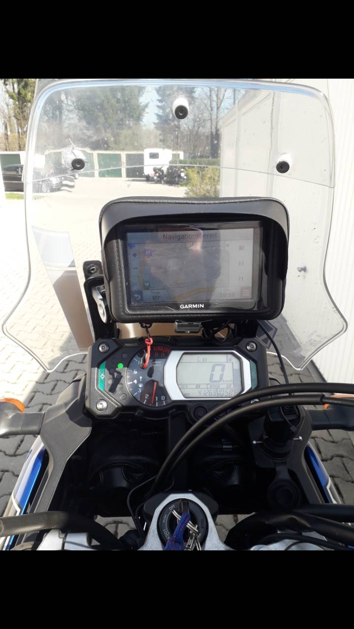

nach drei Touren mit dem Navi an der Querstrebe montiert (2 mal Garmin, 1 mal TomTom) hat mich bei der letzten Tour das Gewackele dort recht gestört. Besonders bei der letzten Tour war es stärker, weil ich kurz vorher die kleine MRA Scheibe montiert hatte. Mag sein, dass es dadurch auch verstärkt wurde. Kann aber auch sein, dass der komplette Vorderbau wegen der doch hohen Anteile Buckelpiste langsam ermüdet. Natürlich habe ich vor jeder Tour alle relevanten Schrauben dort geprüft und ggf. nachgezogen.

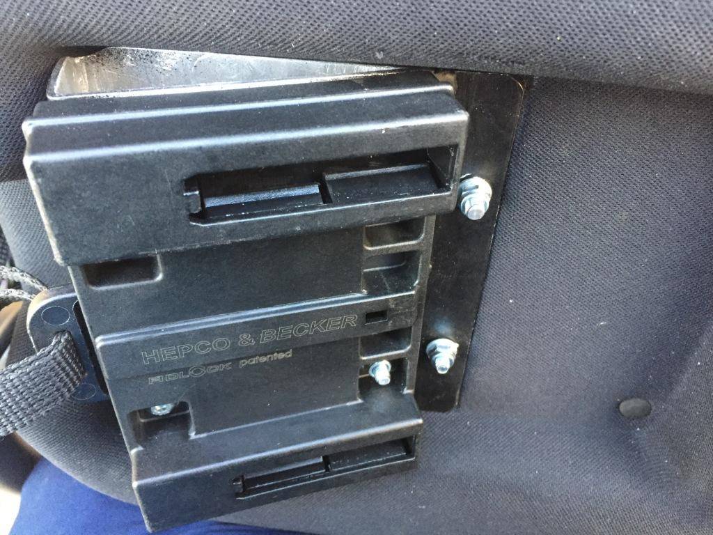

Lange Rede kurzer Sinn, ich habe nun das Navi am Lenker mittig mit der RAM Mount Klemme festgemacht. Hierzu war es aber auch erforderlich, dass ich den H&B Tankrucksack (mit Tankring befestigt) mehr geneigt und um 25 mm nach hinten befestigt habe. Ich hatte vorher schon ein wenig Neigung durch Einbau von Unterlegscheiben erreicht, damit an der mir zugeneigten Seite der Tankrucksack mehr in Richtung Tank geneigt ist und nicht in der Luft rumhängt.
Bei einigen Fotos hier im Forum ist das auch zu erkennen, dass der Tankrucksack, wenn er mit Tankring befestigt ist, in der Luft hängt.
Jetzt habe ich mir ein 124 mm breites Blech zu einem Keil gebogen, damit der Tankrucksack satt aufliegt und ich Platz für mein Navi bekomme.
Vorhin ausgiebig erprobt und für sehr gut empfunden.

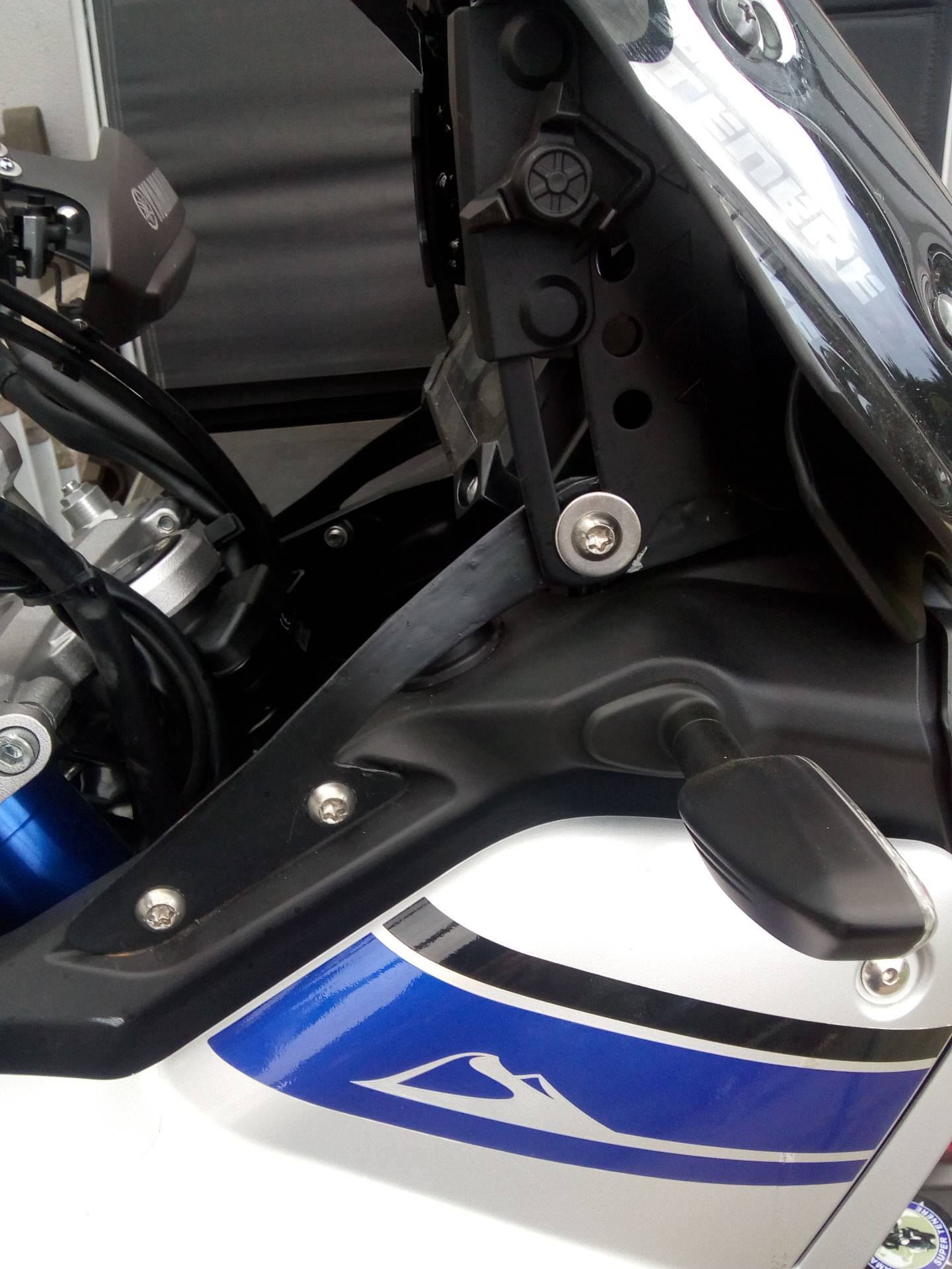

Moin Gemeinde,

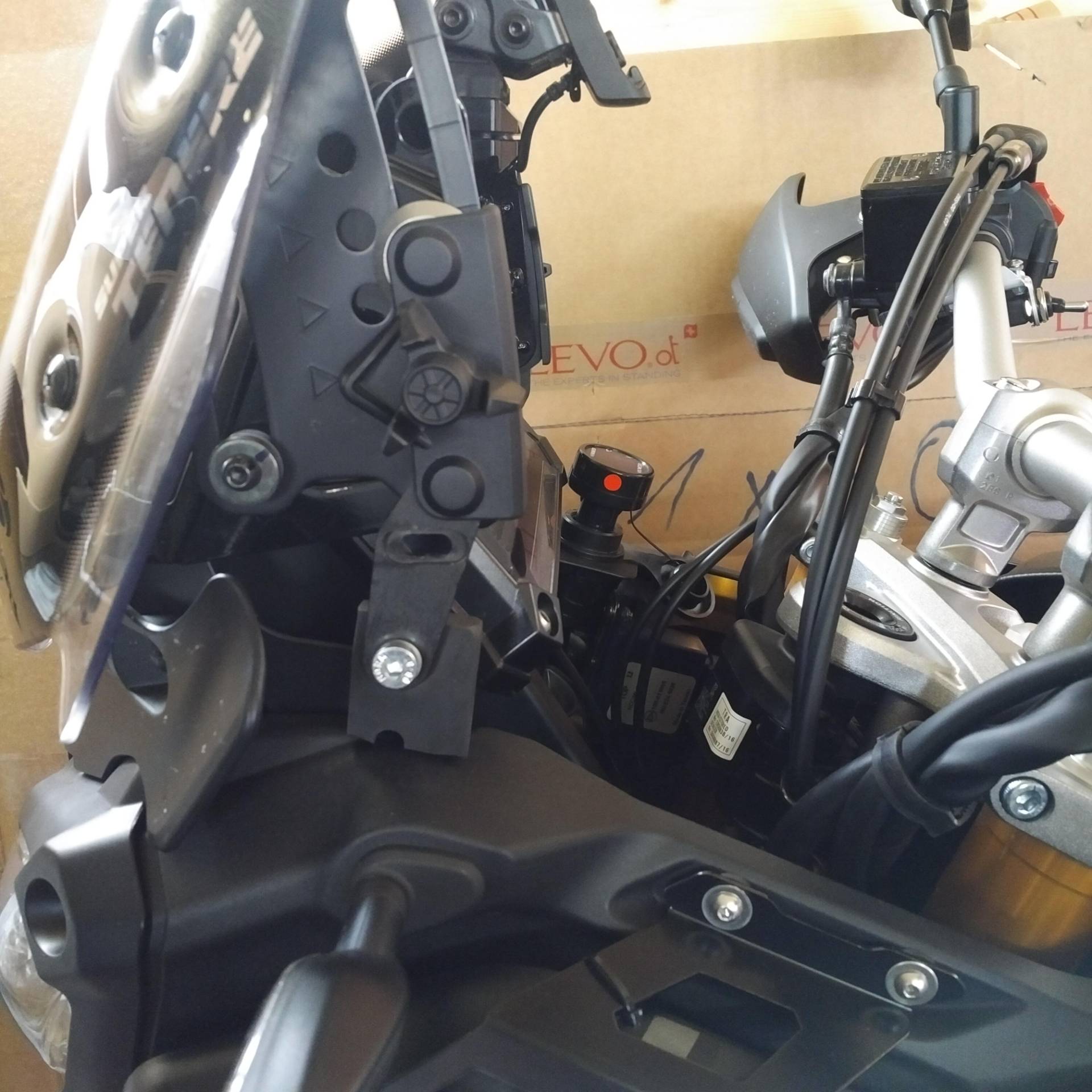

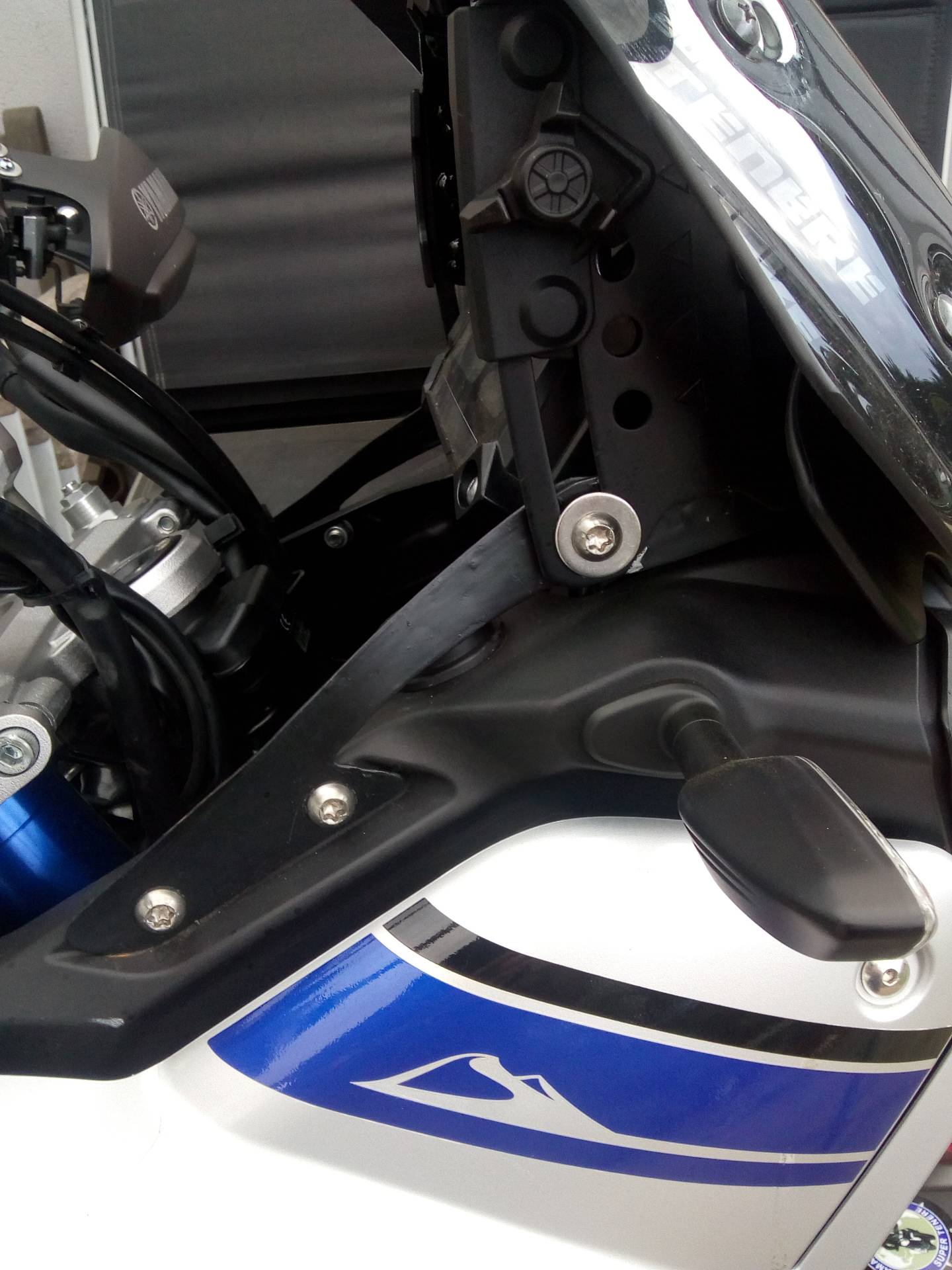

ich muß das Thema nochmal aufgreifen. Ich war am Wochenende unterwegs und hatte diesmal das Garmin in der Halterung an der Ouerstrebe der Scheibenverstellung (DP07). Auch mir ging dieses Wackeln bei höherer Geschwindigkeit , oder beim Befahren schlechter Straßen, gehörig auf den Keks. Zuhause habe ich dann eine Abstüzung, aus dem was ich so noch in der Garage gefunden habe, angebaut. Reduzierung des Wackelns um 50%. Nordische Grüsse
Peter
Peter

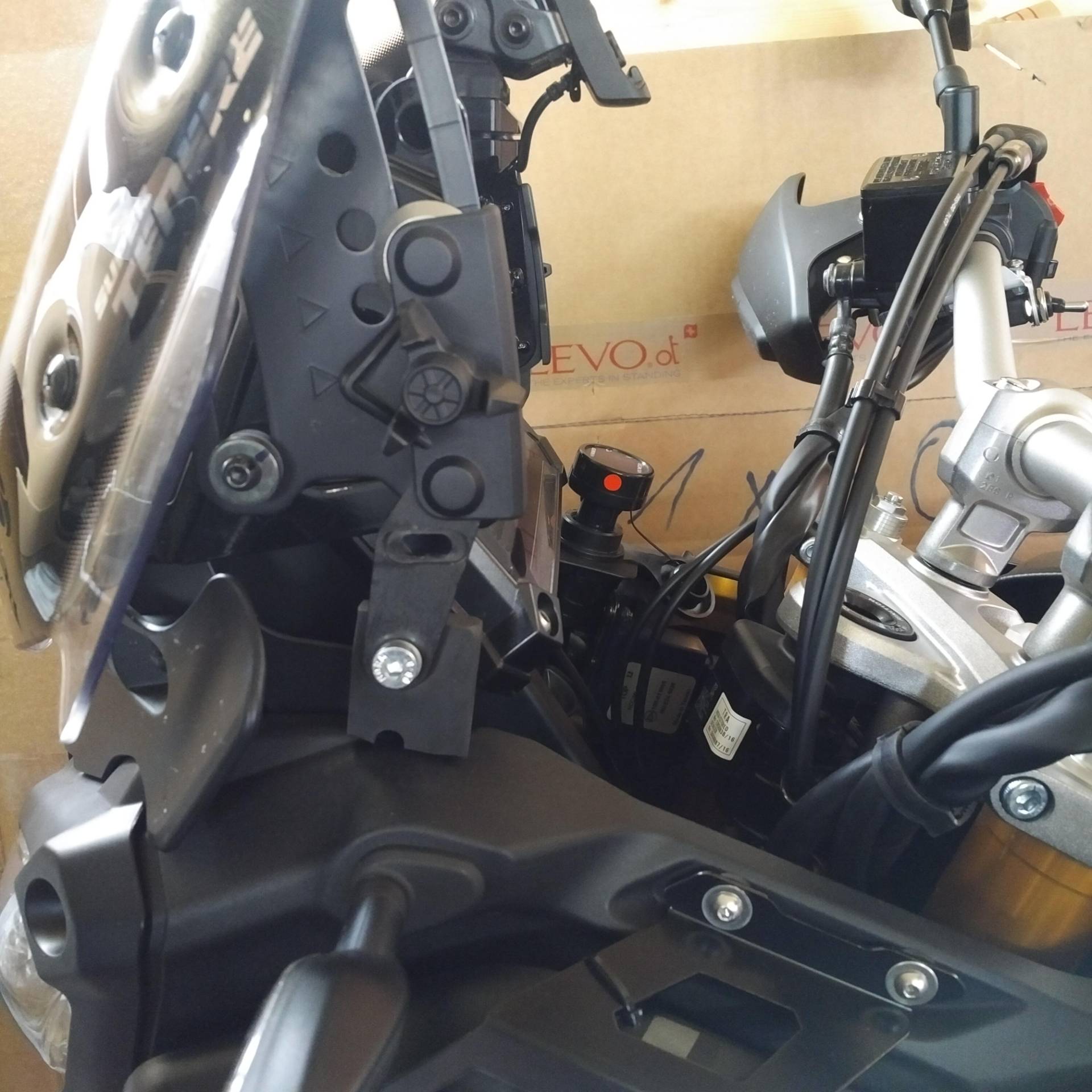

- klausklemens
- Beiträge: 212
- Registriert: So 19. Jun 2016, 11:28
- Km-Stand: 84555
- Ort: 47057
Re: Erfahrungen mit Navihalterung-Anbauort gesucht
Moin, ich habe es so gelöst. Eine Strebe vom unteren Punkt der Scheibenhalterung zu den beiden Bohrungen. Alles prima. Kein wackeln. Die Scheibe ist jetzt nicht mehr zu verstellen, macht aber nix, da sie so steht wie ich sie benötige.

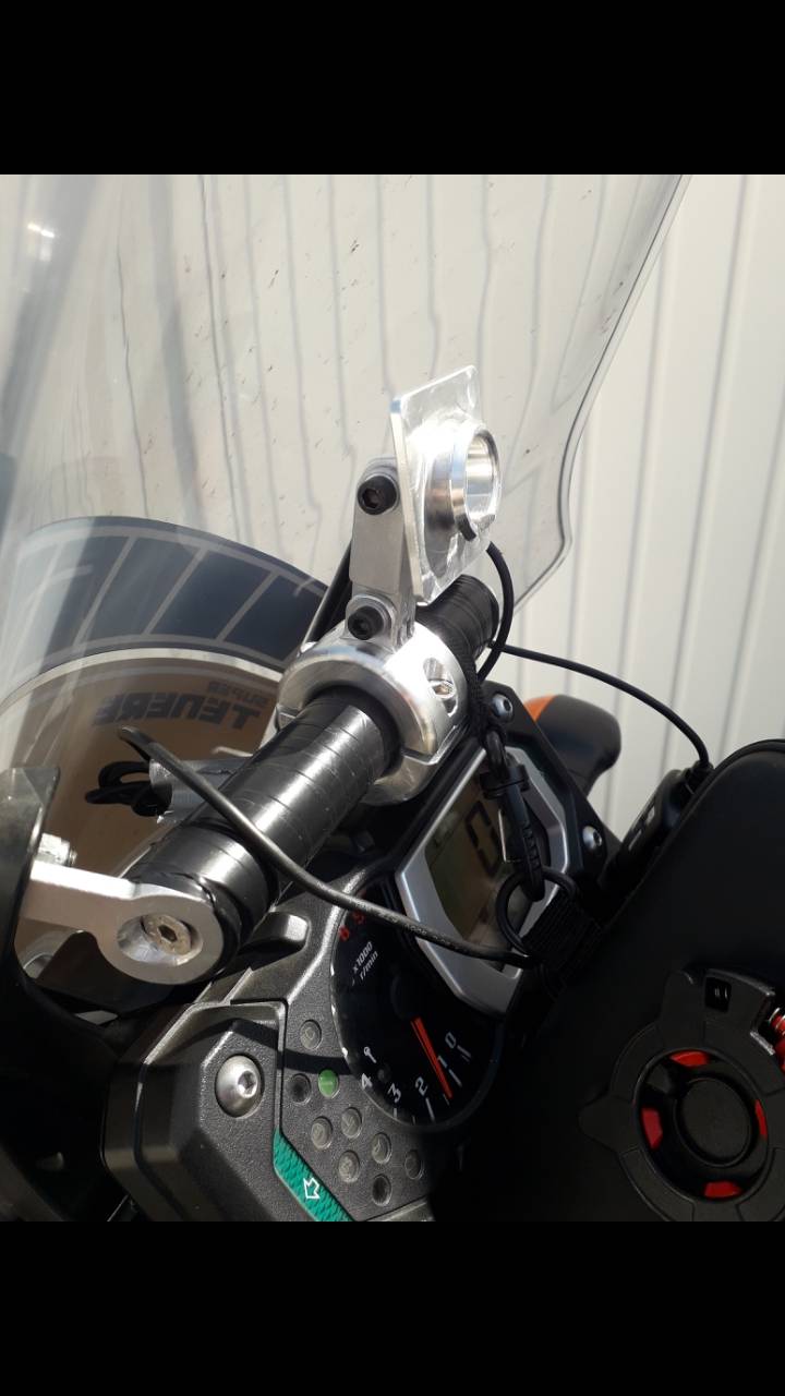

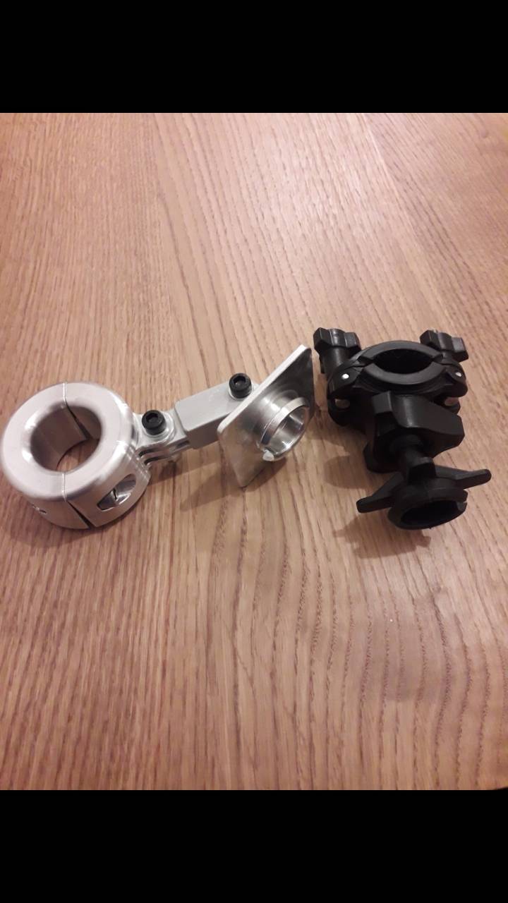

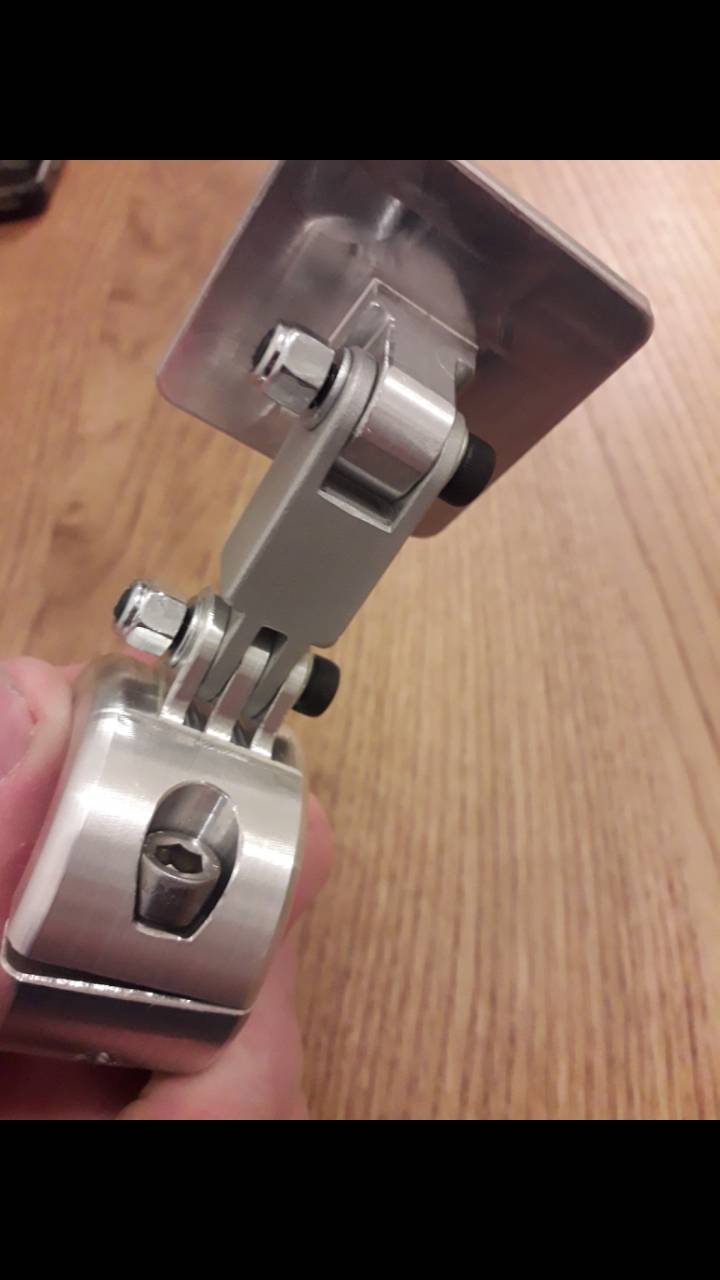

Servus, habe die Halterung für NaVi selber gefräst.
Konnte nichts passendes kaufen.
Habe in Internet ein Paar Beispiele gefunden.
Es ist meiner Meinung nach gut gelungen.
Grüß Andre
Grüß Andre
Hallo Jörg -
Ein Paar Fragen aus Dänemark:
1) Wie sclimm sind die Vibrationen?
2) Warum sind diesen Abstandsbüchsen da? Kommen sie von eine spezielles Adapterkit?
Grüsse aus Kopenhagen
Anders
Anders
