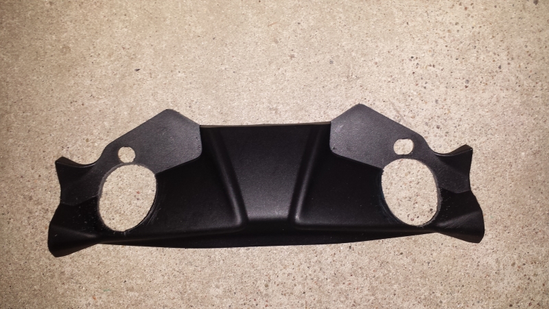

Hat jemand eine Teilenummer für die Abdeckung?
Gruß Nico

2BS-28365-00 :mrgreen:

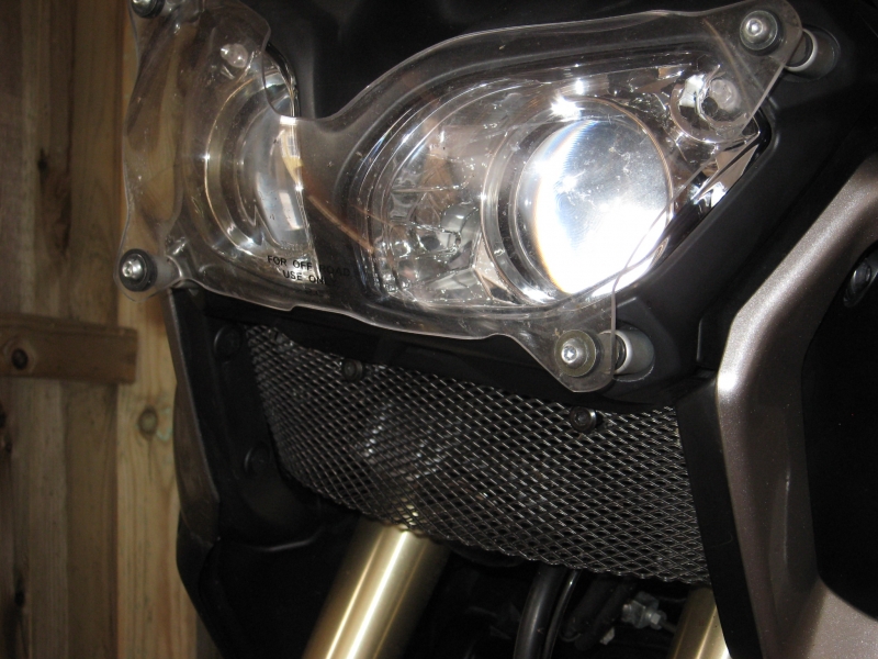

Mich hat das "Loch unterm Scheinwerfer" auch gestört. Da ich den Bereich aber nicht "luftdicht" machen wollte, habe ich mich für eine Gittervariante entschieden, die ich aus verzinktem und schwarz lackiertem Stahlblechgitter (doppelt gelegt) aus dem Baumarkt selbst gebastelt habe. Die Ränder oben und an den Seiten habe ich in die Spalten zwischen den jeweiligen Verkleidungsteilen geschoben und das Ganze mit zwei Schrauben durch die vorhandenen Bohrungen unter dem Scheinwerfer fixiert. Hält bombenfest, spricht mich optisch an und hat nur wenige Euronen und ein bisschen Anpassungsarbeit gekostet.

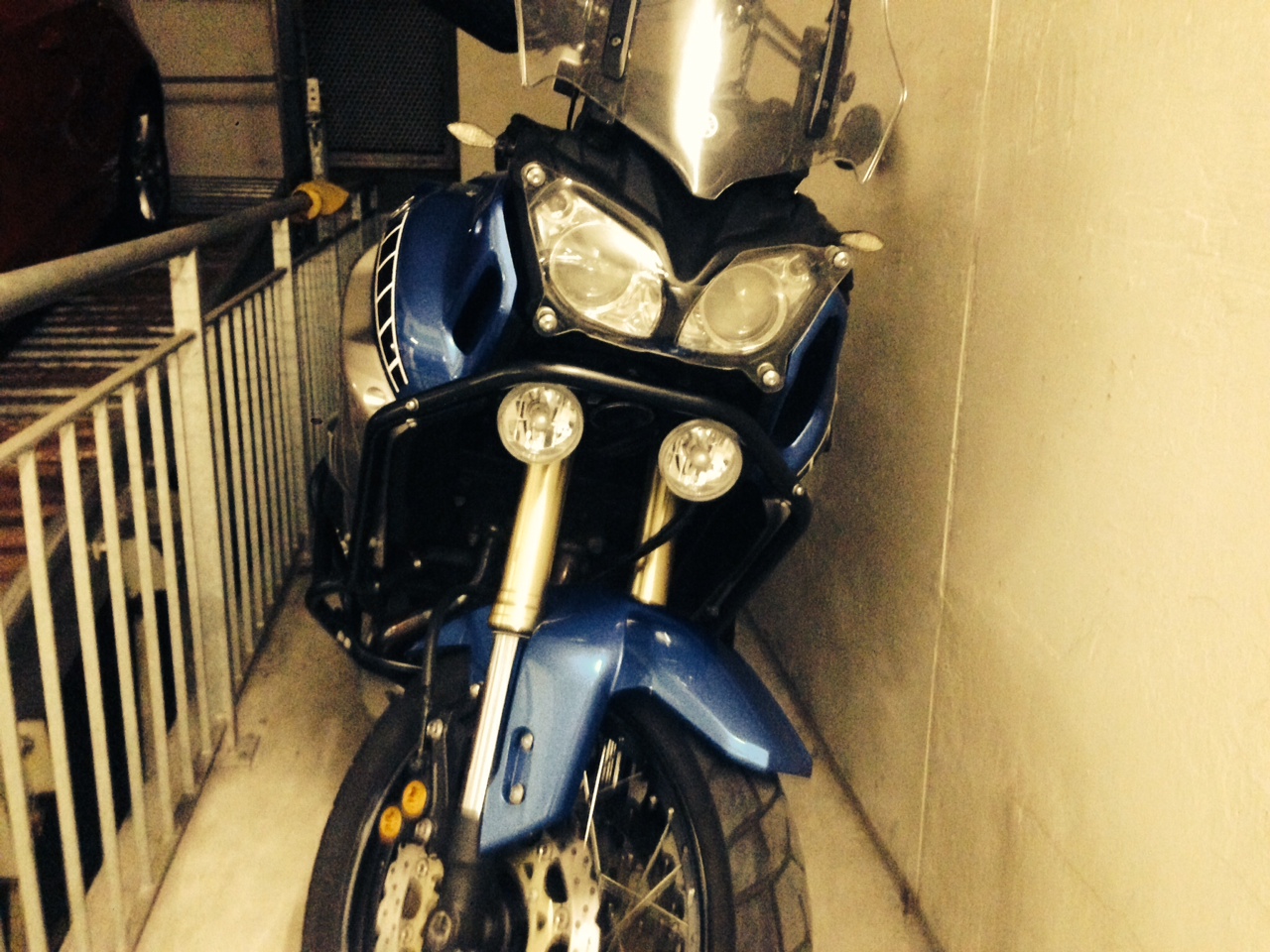

ich greife dieses Thema auch noch einmal auf. Und zwar habe ich auf dem Bild im Moment die rechte Version verbaut. Was brauche ich für eine Halterung um die linke Version zu bekommen?

ich hatte erst die linke und dann die rechte Variante der Befestigung.
Hatte erst nur Nebler drann, und habe dann später den Sturzbügel nachgerüstet.
Original Yamaha Nebelscheinwerfer:
Linke Variante ohne Sturzbügel, rechte Variante mit Sturzbügel
Im Beipack waren Halter für beide Befestigungnen.
Eigentlich selbsterklärend, die einen Halter passen für die Montage unterm Scheinwerfer (Bei mir, DP01), dort sind "Löcher", in die geschraubt wird. Der 2. Satz Halter ist für die Montage am Sturzbügel.
Wenn allerdings ein Sturzbügel verbaut ist, der sich unter dem Scheinwerfer abstützt (wie original Yamaha), dann kann man (nach meinem Wissen) die Nebler nicht nach oben setzen.

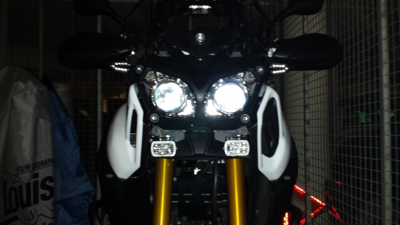

zur Info, Blende und Nebel (Motobozzo's) zusammen geht auch mit ein paar Anpassarbeiten an der Blende. :mrgreen:

Bei mir ist die linke, schmalere Variante der Zusatzscheinwerfer verbaut, und zwar mit Sturzbügel. Mir gefällt diese Lösung am besten, um damit das "Loch" unter dem Scheinwerfer zu kaschieren. Ich gebe allerdings zu, dass ich das nicht selber gemacht habe, ich habe sie schon so gekauft. :mrgreen:

Schaut sehr gut aus mit dieser Variante! :klatsch: :daumen:
Bin schon mal erleichtert das es auch so funktioniert! :klatsch: :klatsch:
