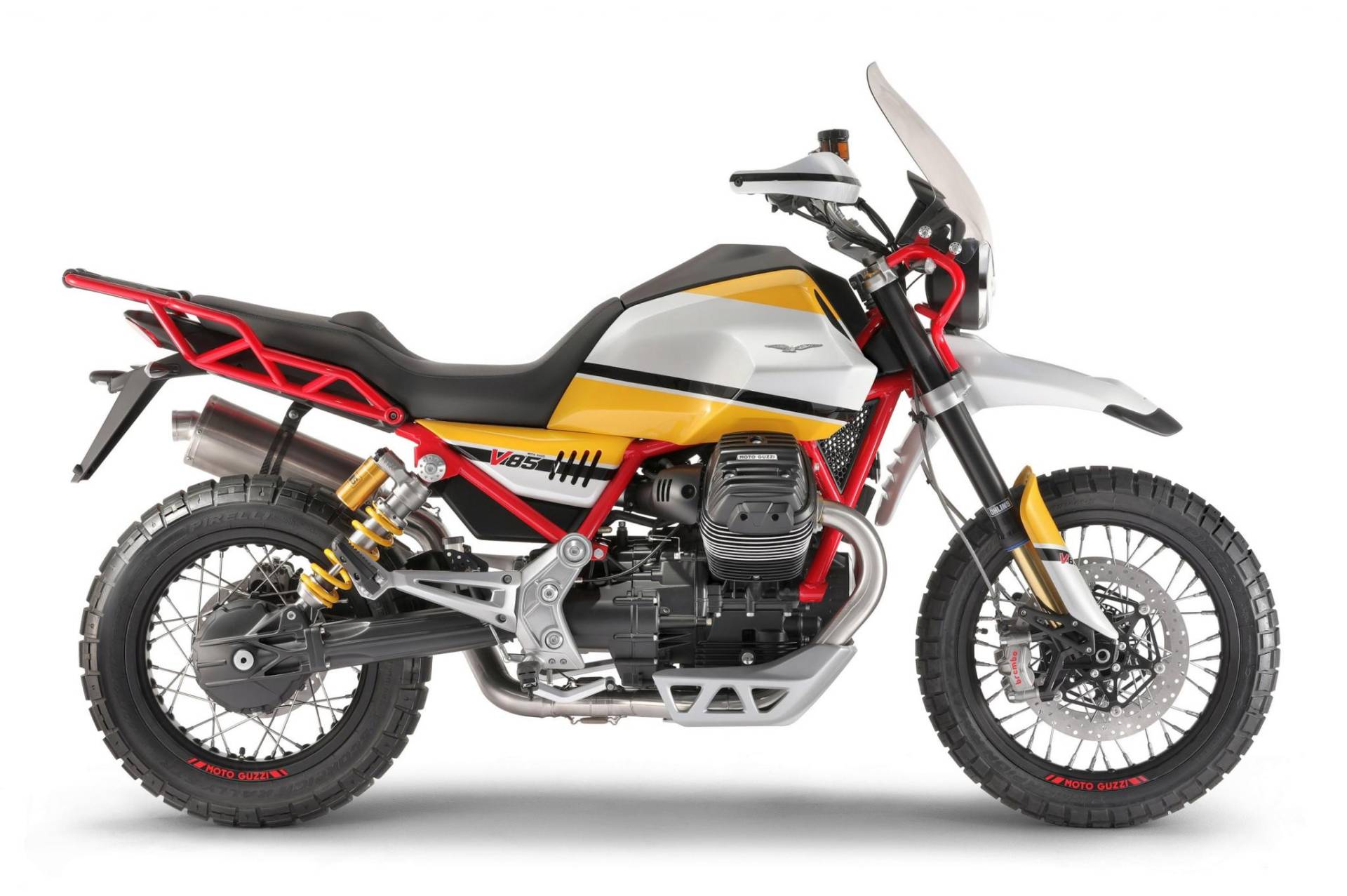

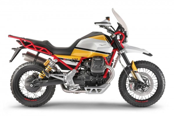

XT-Runner hat geschrieben: Mo 9. Dez 2019, 22:40 Ich hoffe ich darf trotzdem nochmal mit zum Himmelfahrtskommandotreffen
Das habe ich nicht zu bestimmen; dennoch ein kleiner Tip: Dein Avatar zeigt ein Hypoid-Getriebe. Die :xt12: hat ein solches, die Guzzi nicht, wie man an diesem Bild
Guzzi von StB
Guzzi von StB
erkennen kann. Das darfst Du ändern, mußt aber nicht ;) .

Hypoid-Getriebe :? :? :?
schon wieder so ein Fachbegriff :o :o :o
:lol: :lol: :lol: :lol: :lol: :lol: :lol: :lol: :lol: :lol: :lol: :lol: :lol: :lol: :lol: :lol: :lol:
