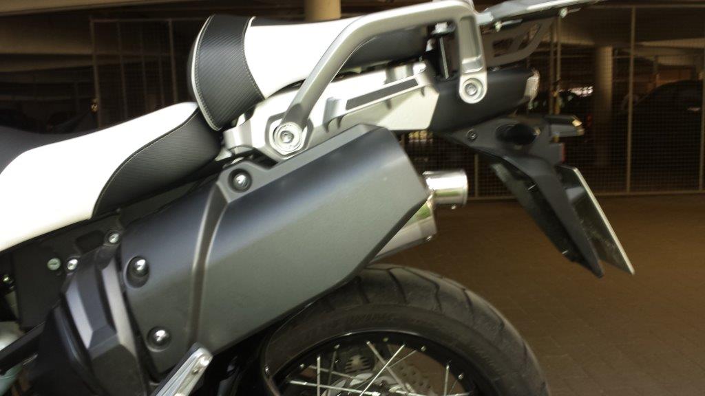

Jau. Irgendwo in diesem Thread hab ich ein Bild von meiner dicken und dem Hurric eingestellt.

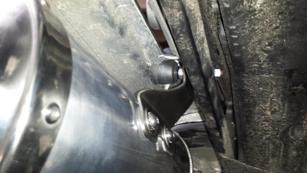

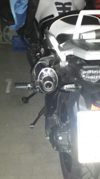

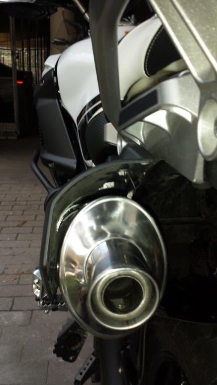

habe heute meinen Hurric angebaut und kann nur bestätigen, dass das Blech am Topf der "letzte Schrott" ist.
Hätte in Originalzustand niemals vernünftig gepasst.
Habe das Blech wie auf dem guten Foto von Wolfgang O. (vielen Dank dafür) neu gebohrt und zweimal nachgebogen.
Anbei ein paar Fotos davon (sind leider etwas unscharf...).
Bevor ich jetzt ggf.ein drittes Mal dran gehe und das Blech nochmals nachbiege, wollte ich kurz nachfragen, ob bei Euren Anbauten auch ein Kontakt des Topfes mit der Kunststoff-Abdeckung im Bereich der vorderen, unteren Schraube vorliegt.
Insgesamt habe ich jetzt so ca. 5 mm zwischen Topf und der Abdeckung eingestellt. Kontakt ist nur ganz vorne.
Schluckt das die Thermo-Isolierfolie, die auf der Innenseite der Abdeckung verklebt ist?
Oder lieber nochmals biegen?

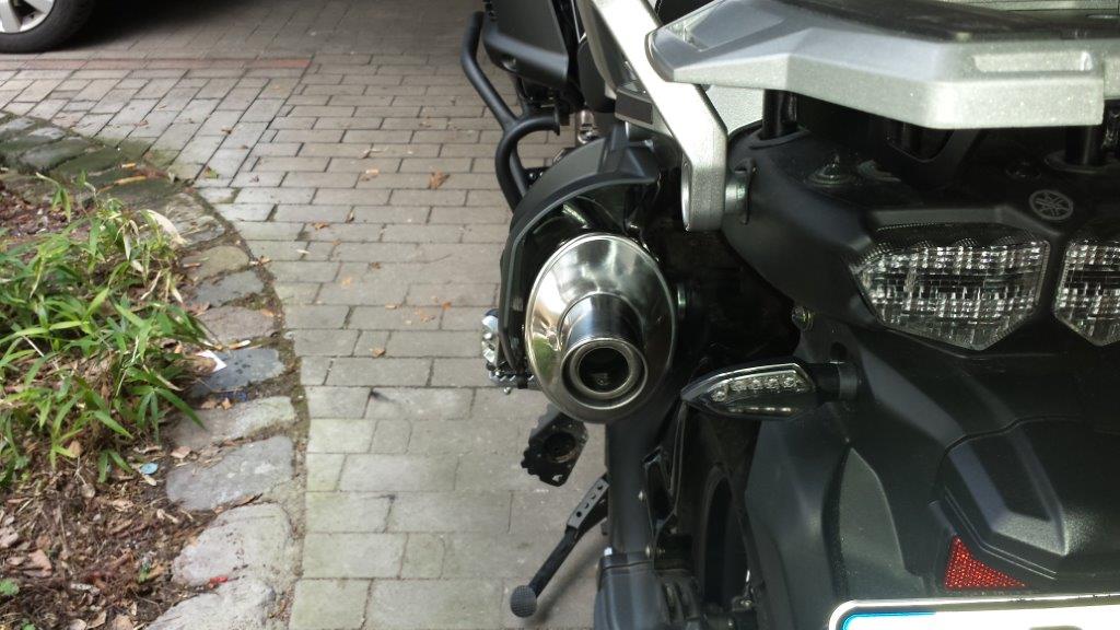

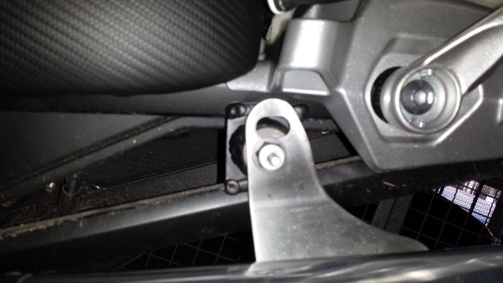

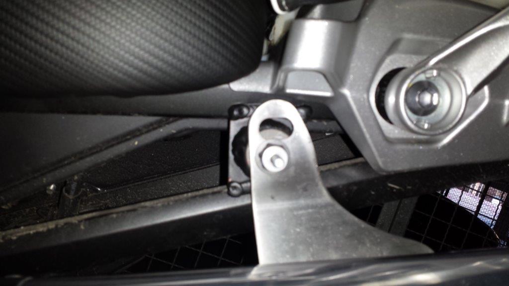

Hi XTSigi,
Abdeckungen habe ich keinerlei mehr dran, seit ich den Hurric dran habe. An der Soziusfussrastenhalterung habe ich an der oberen Befestigungslasche für die originale Auspuffabdeckung etwas im hinteren Bereich abschleifen müssen, sonst hätte der Schalldämpfer dort angelegen (Foto habe ich leider keines dazu). Generell scheint mir dein Auspuff aber recht weit außen zu stehen. Meiner befindet sich seitlich in etwa der Höhe des Blinkers, aber unterhalb des selben.
Hoffe, ich konnte mich halbwegs verständlich ausdrücken... :roll:
Gruß Manne

Ich schätze das liegt an der Perspektive des Fotos und daran dass hier keine Originalen Blinker sondern die deutlich kürzeren LED Blinker montiert sind.

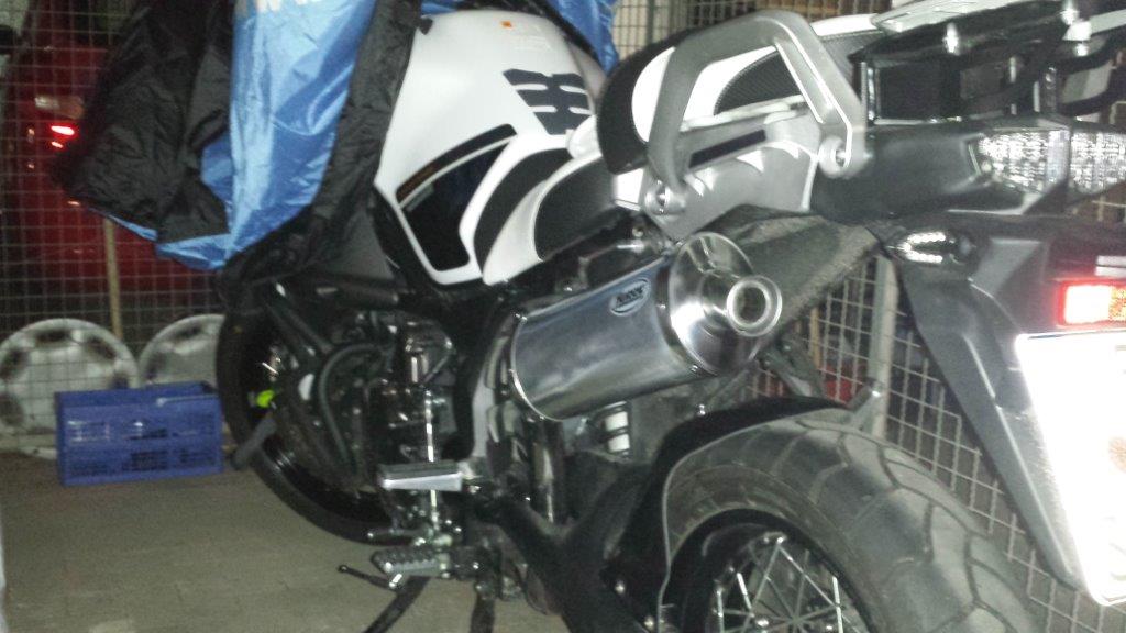

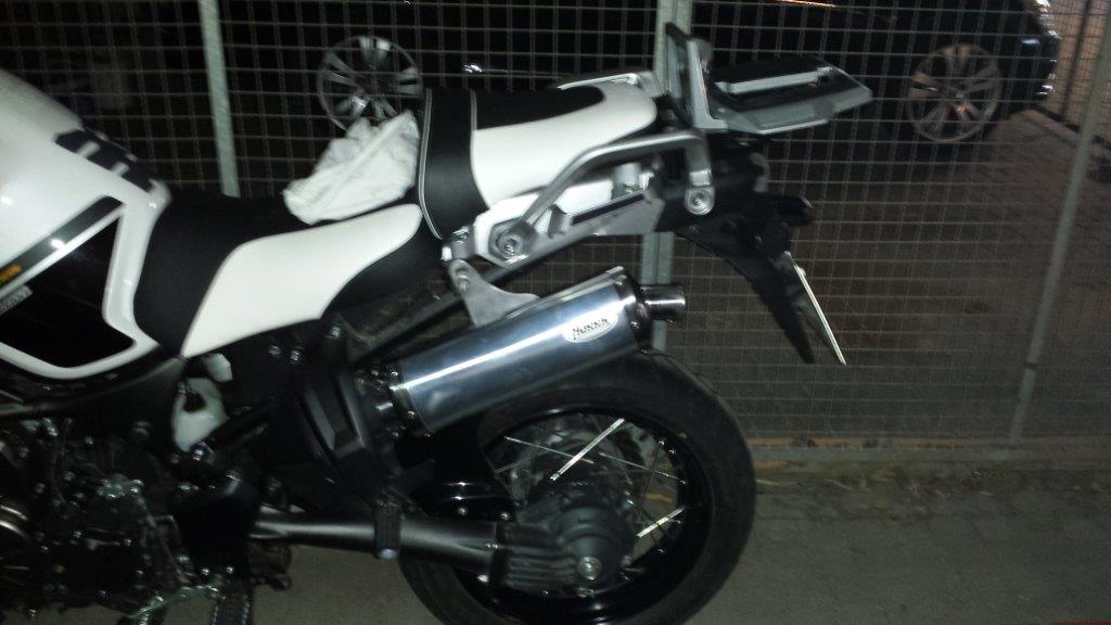

Nochmals Danke für die Hinweise.

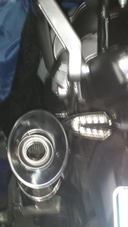

Aber es hat mir keine Ruhe gelassen, ich habe zum 3. Mal nachgebogen und die Bohrung nochmals etwas nachgefeilt, so dass der Topf etwas weiter nach innen und tiefer kommt (jetzt bleiben die Blinker garantiert heile).
Anbei Fotos vom Endresultat.
Ich bin somit zufrieden damit, Sound ist Klasse und für 219,- € (bei Louis mit Gutschein) kann man sich die Anpassungsarbeiten antun.
Wäre zwar schöner, wenn es von vorne herein passen würde, aber so hat man ein individuelles Einzelstück. :lol:
Grüße und Danke alle, die sich an dem Thema mit Beiträgen und Tipps beteiligt haben. :xt12: :xt12: :xt12: :winken:

PS: @ Manne, an der Soziusfussrastenhalterung musste ich nichts abfeilen, ich habe dort ca. 5 mm Abstand. Ich habe allerdings, um dort einen Kontakt zu vermeiden das Rohr nicht ganz so weit auf dem Sammler stecken (reicht trotzdem alle male aus, für die Schellenbefestigung mit 100% Überdeckung der Schellenbreite über dem Rohr und Sammler ).
