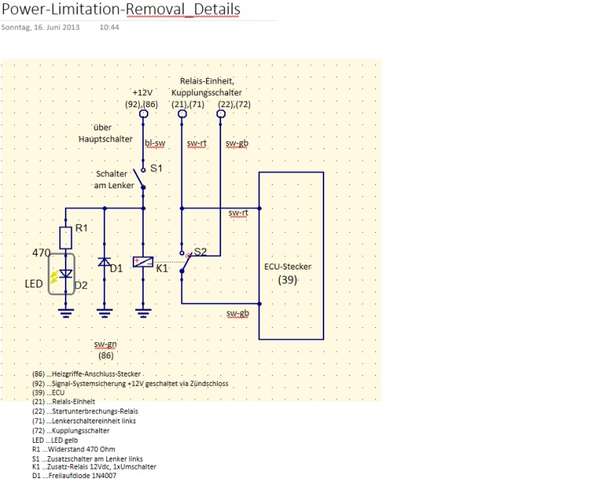

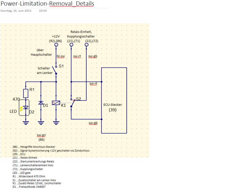

Damit ich die Startproblematik bei eingelegtem Gang umgehen kann, habe ich die Modifikation nicht direkt am Kupplungsschalter gemacht, sondern am Anschluß der ECU. Anbei meine Schaltung.
