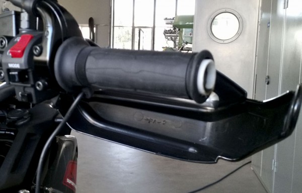

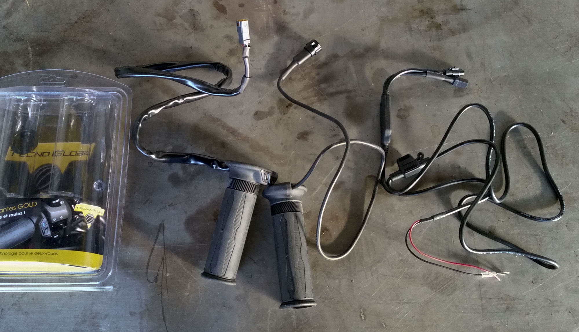

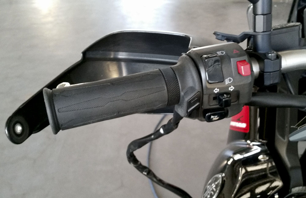

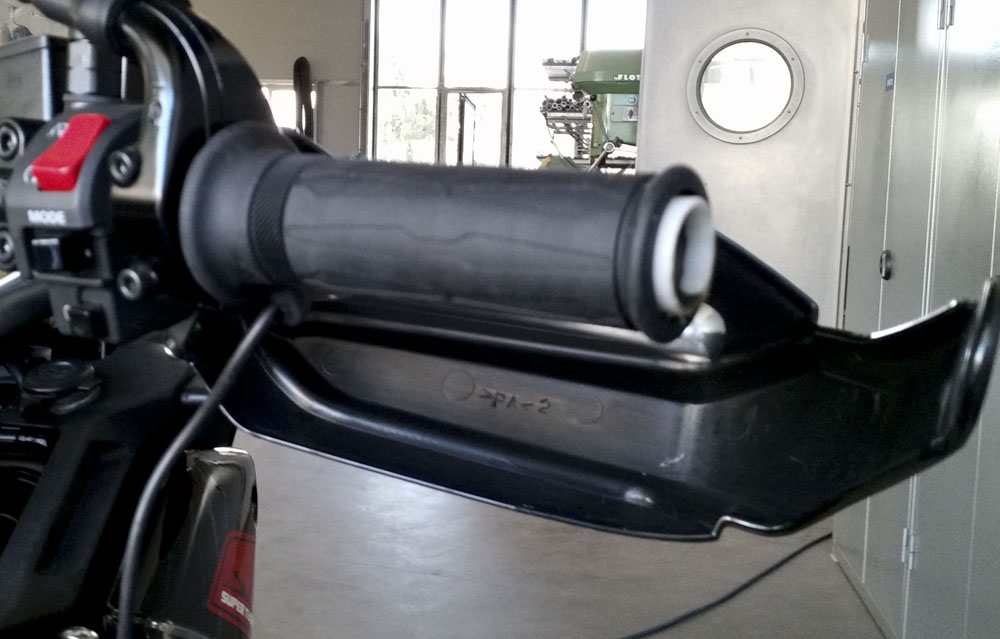

@Uwe: Aussendurchmesser messe ich bei den Tecnoglobe ca. 3.6 cm, bei den originalen Griffen ca. 3.2 cm
Hier wie versprochen noch ein paar Fotos (einige leider ordentlich unscharf, sorry):
Die Heizgriffe inkl. Kabel
Griff links
Griff links
Griff rechts
Griff rechts

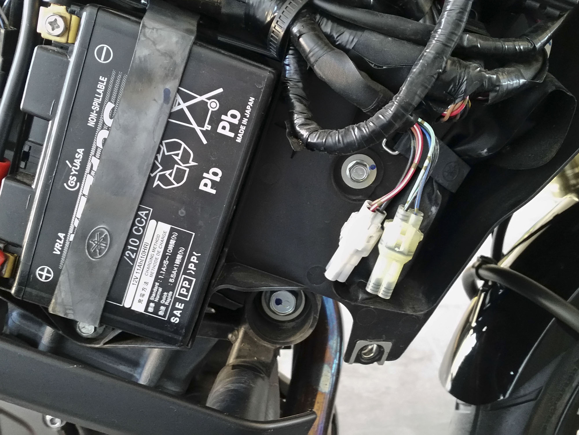

Die beiden freien Anschlüsse sind rechts neben der Batterie zu finden:
Anschlüsse nahe der Batterie

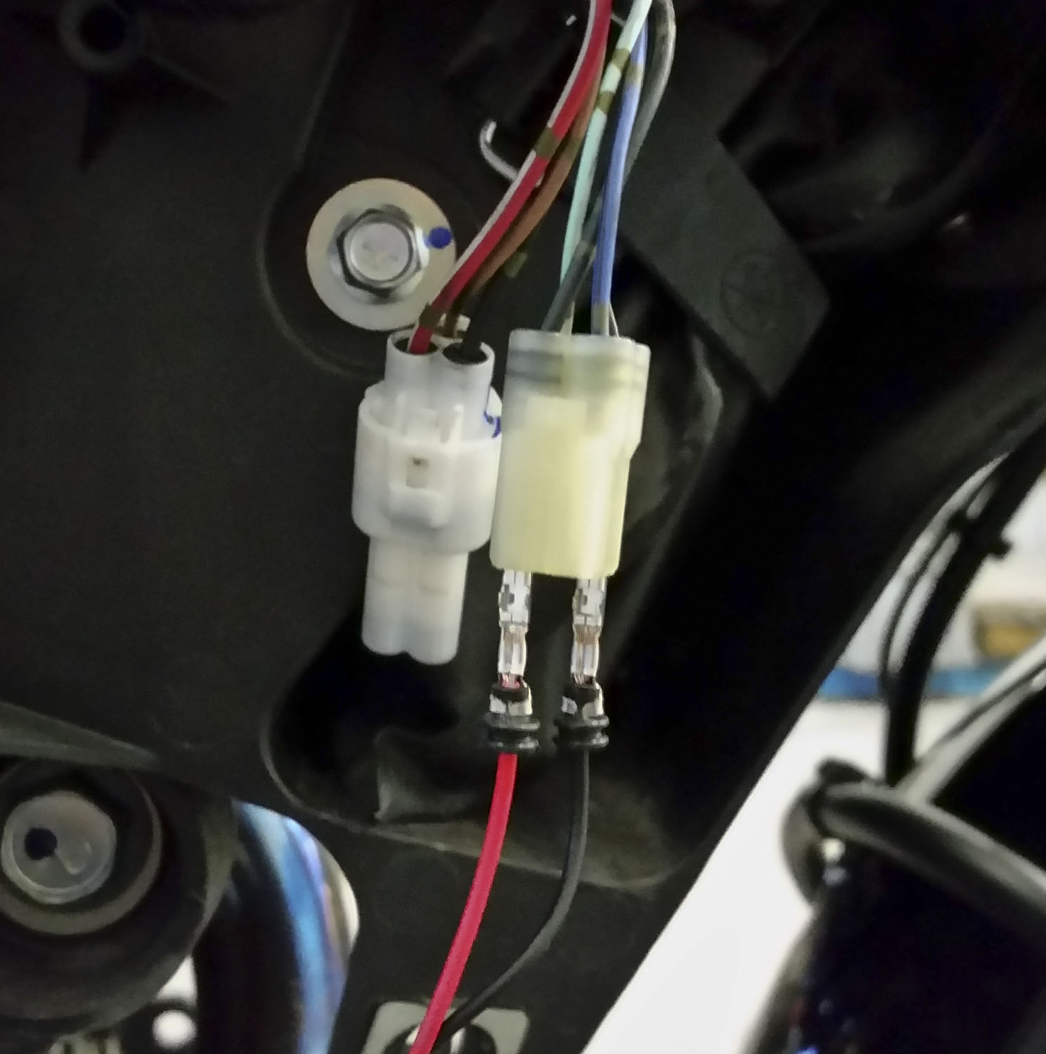

Der 4-polige Anschluss ist für die Heizgriffe gedacht. Angeschlossen habe ich sie wie geschrieben am schwarz-grünen Kabel (Spannung nur wenn Motor an) und am Schwarzen (Erdung).
Prov. Anschluss
Prov. Anschluss

Ist der Anschluss für den direkten Anschluss der Heizgriffe geeignet oder sollte da ein Arbeitsstromrelais zwischen?
Solaire
Re: Griffheizung
Beitrag von Solaire »
Gute Frage, damit kenn ich mich leider nicht aus. Ich bin davon ausgegangen, dass es sich mit dem Anschluss gleich verhält wie wenn ich die Griffe direkt an die Batterie angeschlossen hätte, nur eben über die Zündung bzw. den Motor gesteuert.
Kann man eigentlich den anderen, freien Anschluss an diesem Stecker, also den blau-schwarzen in meinem Fall, noch gleichzeitig (nebst den Heizgriffen) für etwas Anderes, z.B. den Anschluss eines Navis verwenden oder ist das eine schlechte Idee? Also die Griffe am grün-schwarzen, das Navi am blau-schwarzen Anschluss?

@Varaderokalle: ja, wenn die Handgriffe mehr als 10 A ziehen sollte eine separate Leitung von der Batterie über ein Relais genommen werden.
@Solaire: klar kann da das Navi ran
