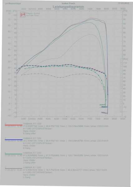

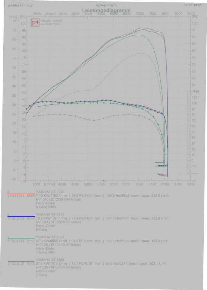

In den ersten beiden Gängen ist auch die Spitzenleistung deutlich gekappt.
Mit Büroklammer ist sie offen.
Wie viele wissen war ich ja mit meiner auf dem Prüfstand, nur das zählt !
Anbei das Diagramm vom Hinterrad:
Siehe graue Kurve ( 2. Gang Originalzustand )
Siehe grüne Kurve ( 2.Gang Büroklammer )
Daß die volle Leistung wie im 6. Gang nicht erreicht wird liegt am Schlupf auf dem Prüfstand :mrgreen:

PS: Didi, kannst du nicht mal die Kurve neu einscannen. Die ist ja doch eine der aussagekräftigsten derer, die im Netz herumschwirren? Hast du eigentlich andere Gänge auch noch gemessen?
