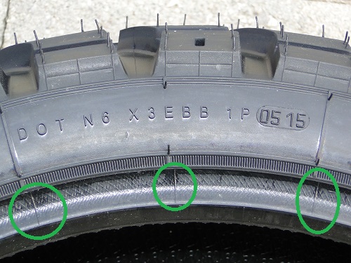

Danke für die Bilder und Infos. Ich hab mir dies jetzt 2 x durchgelesen und die 2 Bilder oben angeschaut, weiss aber immer noch nicht was ich da schleifen soll. Sind es die Graten die über dieses Rautenmuster laufen?
Die Graten sind aber bei dem neuen Reifen aus 0515 ausgeprägter wie bei dem alten?

@ADV67 -> Schau mal auf das Bild unten...
Diese Stege meint Falk, glaube ich...

ja genau diese Stege. Dankeschön.
An der Stelle wo der Reifen im Felgenbett liegt, sind
Kanten welche immer zur (gedachten) Reifenmitte laufen.
Im oberen Bild sehr deutlich erkennbar in diesem Rautenmuster.
:hirn:
Bei mir wurde der Reifen mit 3 bar befüllt, und dann mit Seifenwasser benetzt.
Üerall wo es am Felgenrand blubberte hat der Freundliche einen Strich
mit Fettkreide gemacht. Daher weiss ich, das bei mir die Luft an diesen Stegen entwichen ist.

Gesternabend habe ich mal versucht diese Stegen ab zu schleifen. Das geht problemlos mit 120er Papier.
Ich lass den Reifen in April montieren, bin mal gespannt.
Was mich wundert ist das die neuen 2015er Reifen kein Luftverlust mehr haben aber diese Stegen laut Bild oben immer noch ziemlich ausgeprägt da sind.

ADV67 hat geschrieben:Gesternabend habe ich mal versucht diese Stegen ab zu schleifen. Das geht problemlos mit 120er Papier.
Wahrscheinlich weil bei den neuen Reifen auch die Wulst geändert wurde.

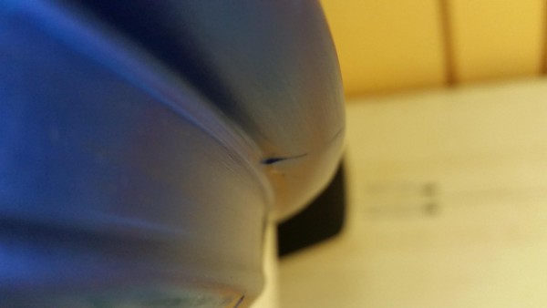

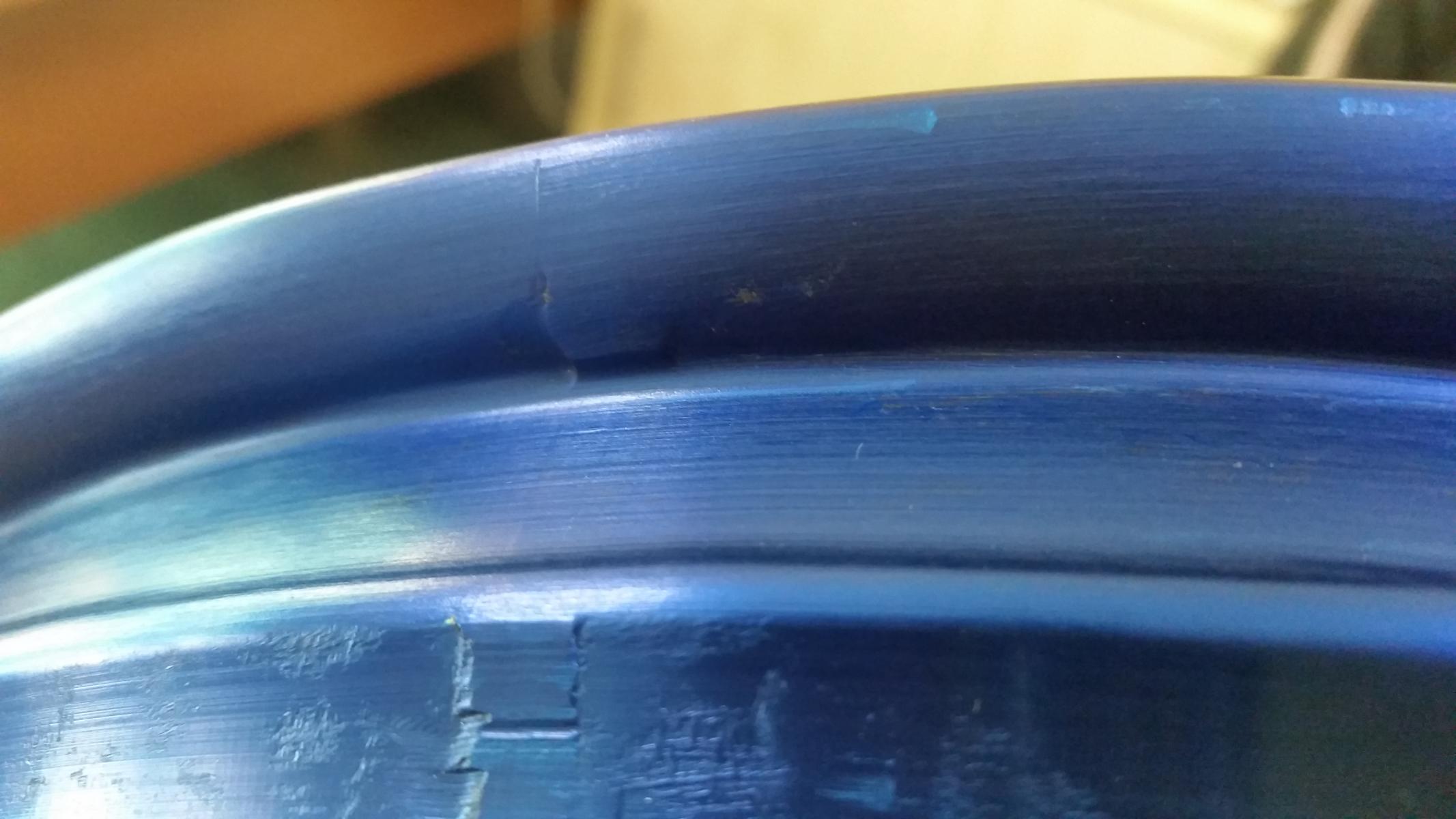

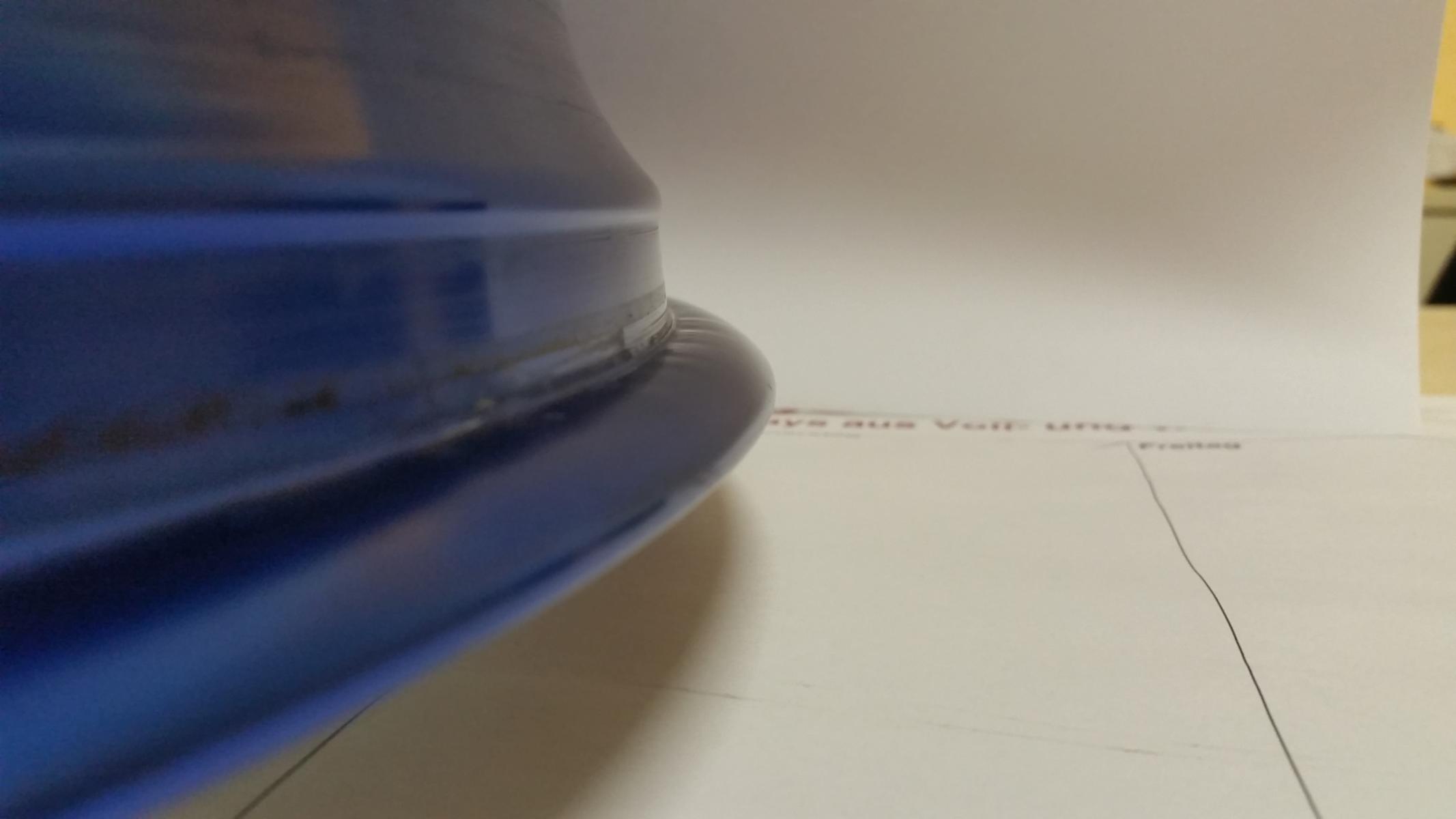

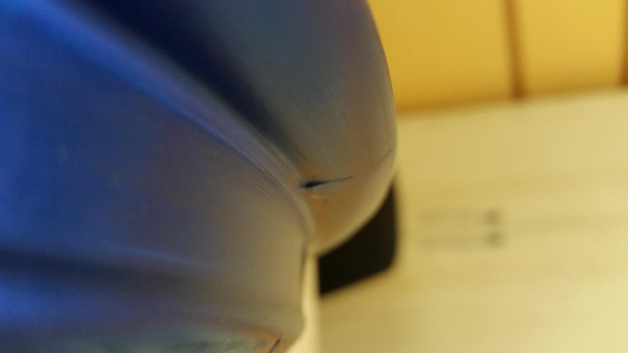

wie ja schon geschrieben stehe ich auch in regen Kontakt mit der Firma Heidenau. Ich habe vom Vertriebsleiter folgende Email und Bilder, mit der Erlaubnis zur Veröffentlichung hier, erhalten.
- - - - - C U T - - - - -
Sehr geehrter Herr Lxxxxx,
noch einmal vielen Dank für Ihren Besuch an unserem Messestand in Dortmund und für das konstruktive Gespräch vor Ort.
Ihrem Hinweis, uns doch einmal im XTZ1200-Forum - in Bezug auf Probleme mit Luftverlust beim K60 Scout - umzusehen, sind wir gern gefolgt. Der Umfang der Diskussionen hat uns zugegebenermaßen sehr überrascht, denn bisher wurde dieses Thema in dieser Dramatik nicht an uns herangetragen.
Obwohl das Fahrzeug bei uns schon mehrfach problemlos im Test lief, haben wir umgehend bei unserem lokalen Yamaha-Händler ein aktuelles Modell der XTZ-1200 organisiert. Auf Rückfrage bestätigte uns der Händler zudem, dass ihm von seinen Kunden bis dato kein einziger Fall mit Luftverlust bekannt sei, obwohl er den K60 Scout seit Markteinführung der neuen Super Ténéré schon oft montiert hat.
Unabhängig davon, wurden für den erneuten Test sowohl Reifen aus neuester Produktion als auch Rückstellmuster von Anfang 2014 und Mitte 2014 montiert. In allen Fällen konnte dabei weder bei den statischen noch bei den dynamischen Tests ein Luftverlust festgestellt werden.
Auch bei der Vermessung der Felge konnte in Hinblick auf die Maßhaltigkeit keine Abweichung zur Norm gefunden werden. Stutzig wurden wir lediglich über die im konkreten Fall sehr unsauber verarbeitete Schweißnaht sowie die relativ wellige Oberfläche des inneren Felgenhorns. Dadurch kann im Extremfall die Reifenwulst nicht flächig anliegen und möglicherweise Luft austreten. Ob dies als mögliche Ursache für die im Forum genannten Fälle infrage kommt, lässt sich natürlich nicht zweifelsfrei feststellen. Gern sind wir jedoch bereit, konkrete Sachverhalte intern zu begutachten.
Für Rückfragen stehe ich Ihnen jederzeit gern zur Verfügung.
Mit freundlichen Grüßen
Pxxxxx Sxxxxxxx
Leiter Vertrieb
Ich finde Heidenau gibt sich nach anfänglichen Zögern nun wirklich Mühe das Problem, sollte wirklich noch eines bestehen, zu finden/lösen. Ein weiteres gutes Zeichen ist ja wohl auch das sie sich den Reifen von Leone blu genauer ansehen wollen und diesen abholen lassen.
Die Bilder von der Felge haben mich negativ überrascht, das ist nicht die Qualität wie ich sie von Yamaha kenne.

Huiui... Das Finnish der Schweißnaht ist ja mal echt übel! :kotz:
Ich dachte die drehen die nach dem verschleifen nochmal ab...
Da bleibt nur eins, wegschmeissen und Excel Felgen in 18" und 21" :roll:
