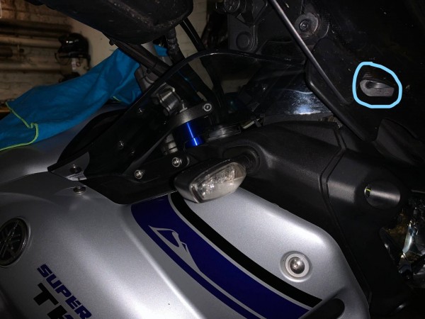

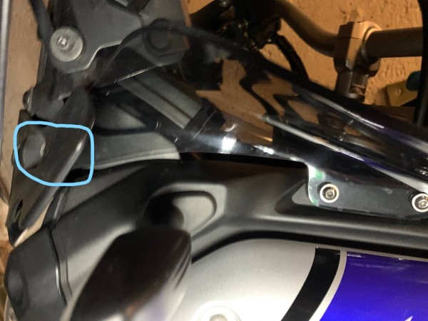

Ich denke das ist genau mein Problem, dass die Teile nicht zu DP04 passen.
Die Bilder habe ich gestern Abend schnell gemacht. Sie sind nicht ganz gut gelungen.
Hier passt die dritte Schraube auch mit der Abdeckung.

Hier kommt die Abdeckung dann zu kurz, deshalb der Kabelbinder

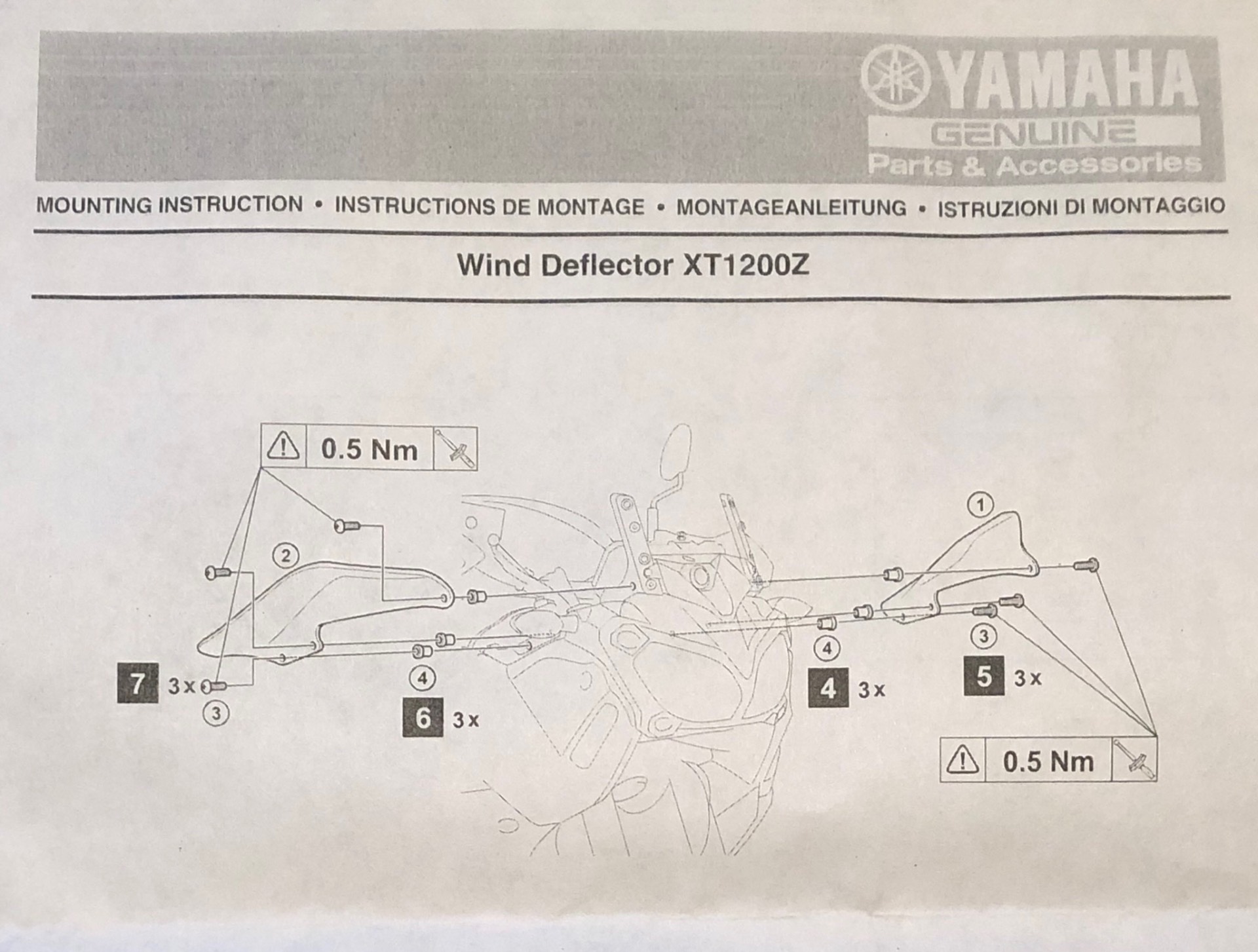

Ich habe die Originalen YAMAHA Windabweiser an meiner DP01 montiert. Die werden mit drei Schrauben befestigt. Anbei ein Foto von der zweiseitig mitgelieferten Einbauanleitung.
Gruß Floh

Anbei die komplette Einbauanleitung als PDF :mrgreen:
Gruß Floh
