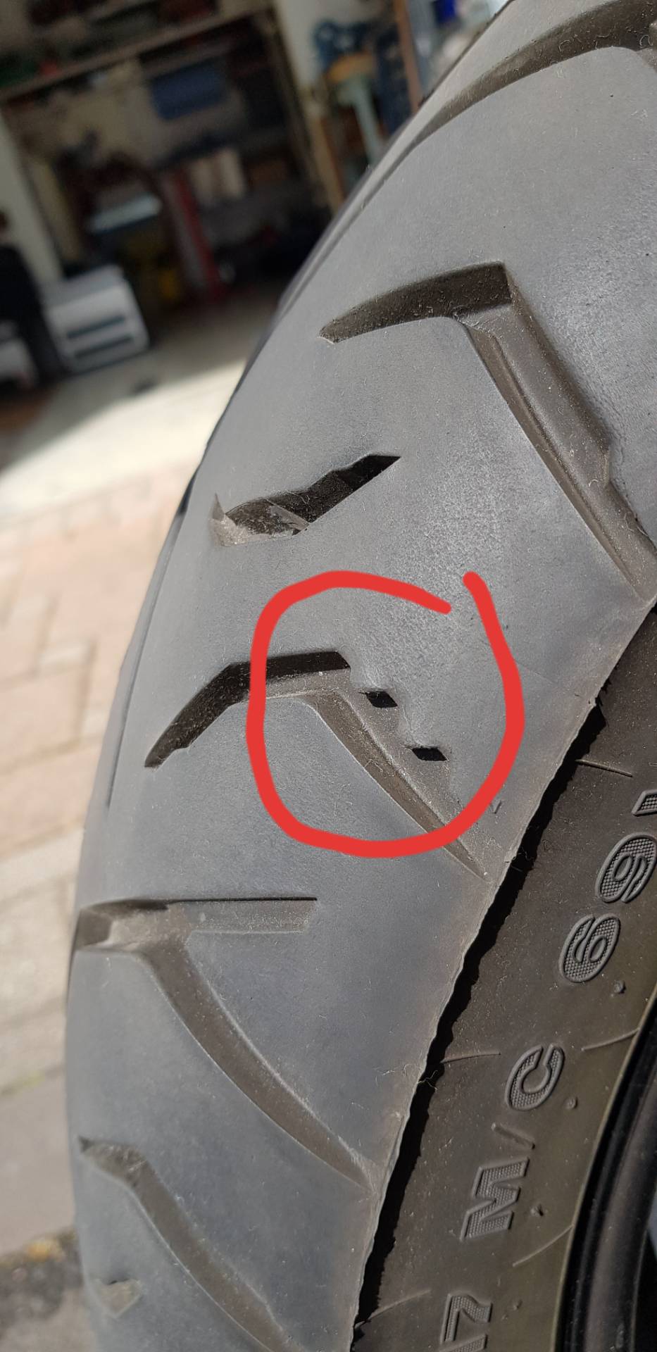

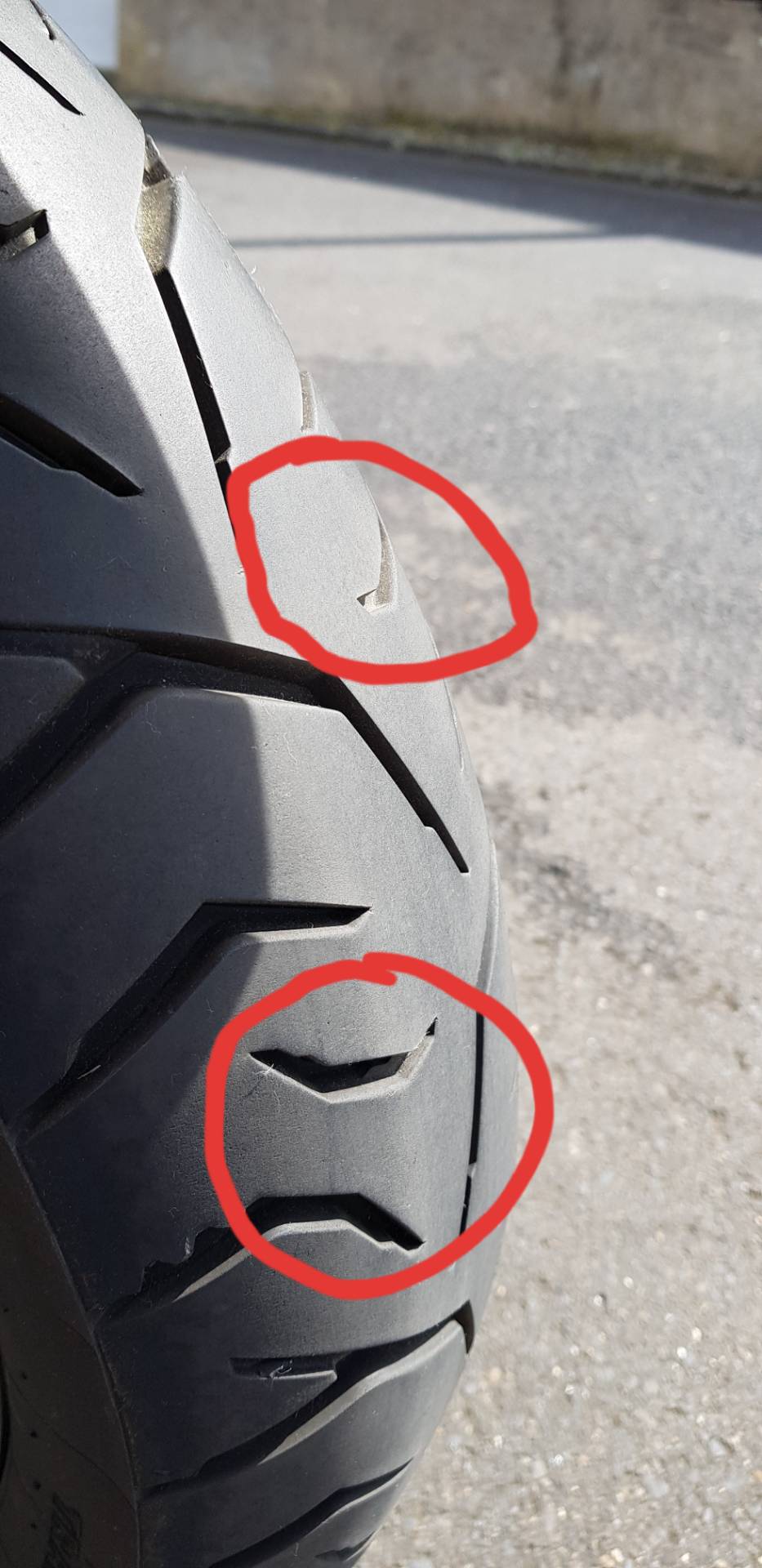

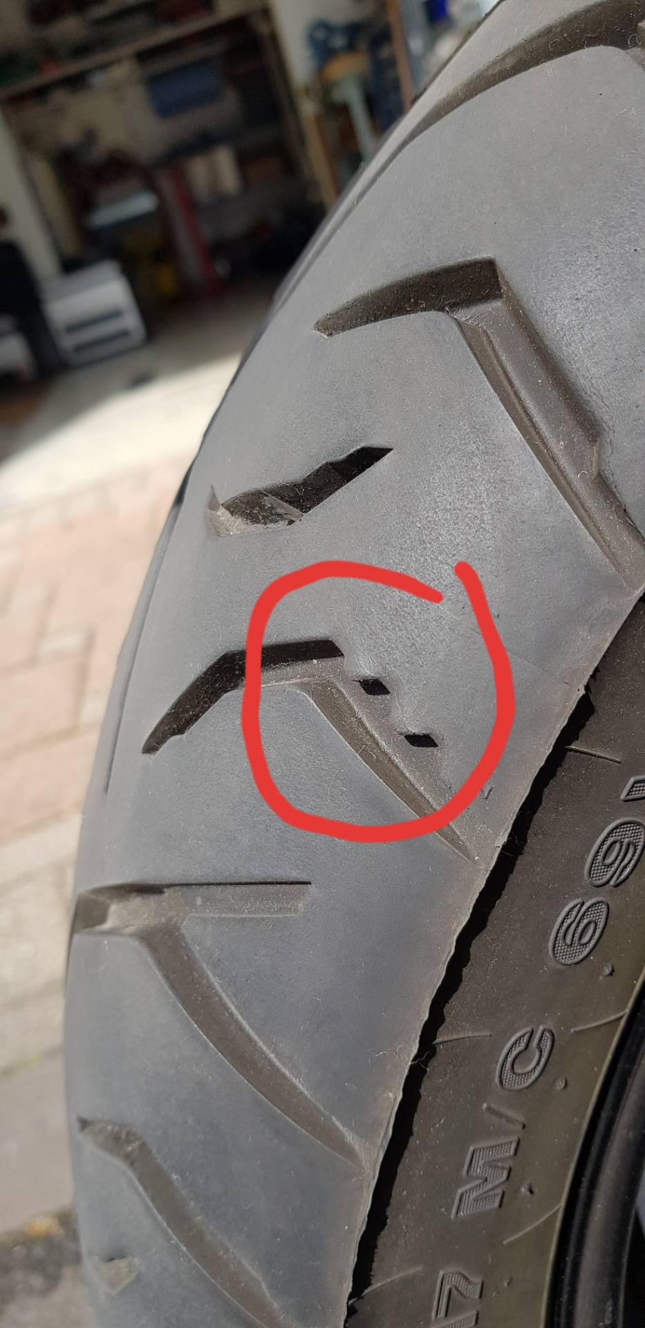

Hallo Gemeinde,
hier nochmal ein kurzes Update.
Bin jetzt ca. 5000 km mit dem Reifen unterwegs.
Die Griffigkeit ist richtig gut; es ist mir in der letzten Zeit immer öfter passiert, dass ich in der Kurve unerwartet Bodenkontakt mit Stiefel oder Raste hatte. Immer harmlos und nur kurz, aber eben nicht erwartet (man hat einfach ein sicheres Gefühl).
Was ich aber auch feststelle, ist eine leichte Schuppenbildung des Hinterreifens (Bilder liefere ich noch nach).
Und bei Soziusbetrieb konnte ich zwischen 80 und 90 km/h bei gleichmäßiger Geradeausfahrt ein deutliche Heulen von den Reifen wahrnehmen. Dieses Heulen hört man auch im Einzelbetrieb, allerdings dann bei leichter Schräglage.
Wenn ich die Bilder des Profils reinstelle, messe ich auch gleich den Verschleiß und teile euch die Werte mit!

Hier die Fotos der Sägezahnbildung:
Ist noch nicht sooo ausgeprägt, aber der Beginn ist definitiv da. Ob das die Ursache des unangenehmen Abrollgeräuschs ist, kann ich nicht beurteilen.
Die Profiltiefen:
Hinterrad
mitte Lauffläche: 6 mm
zur Flanke hin: 7 mm
Vorderrad
mitte Lauffläche: 4 mm
zur Flanke hin: 3,5 mm
