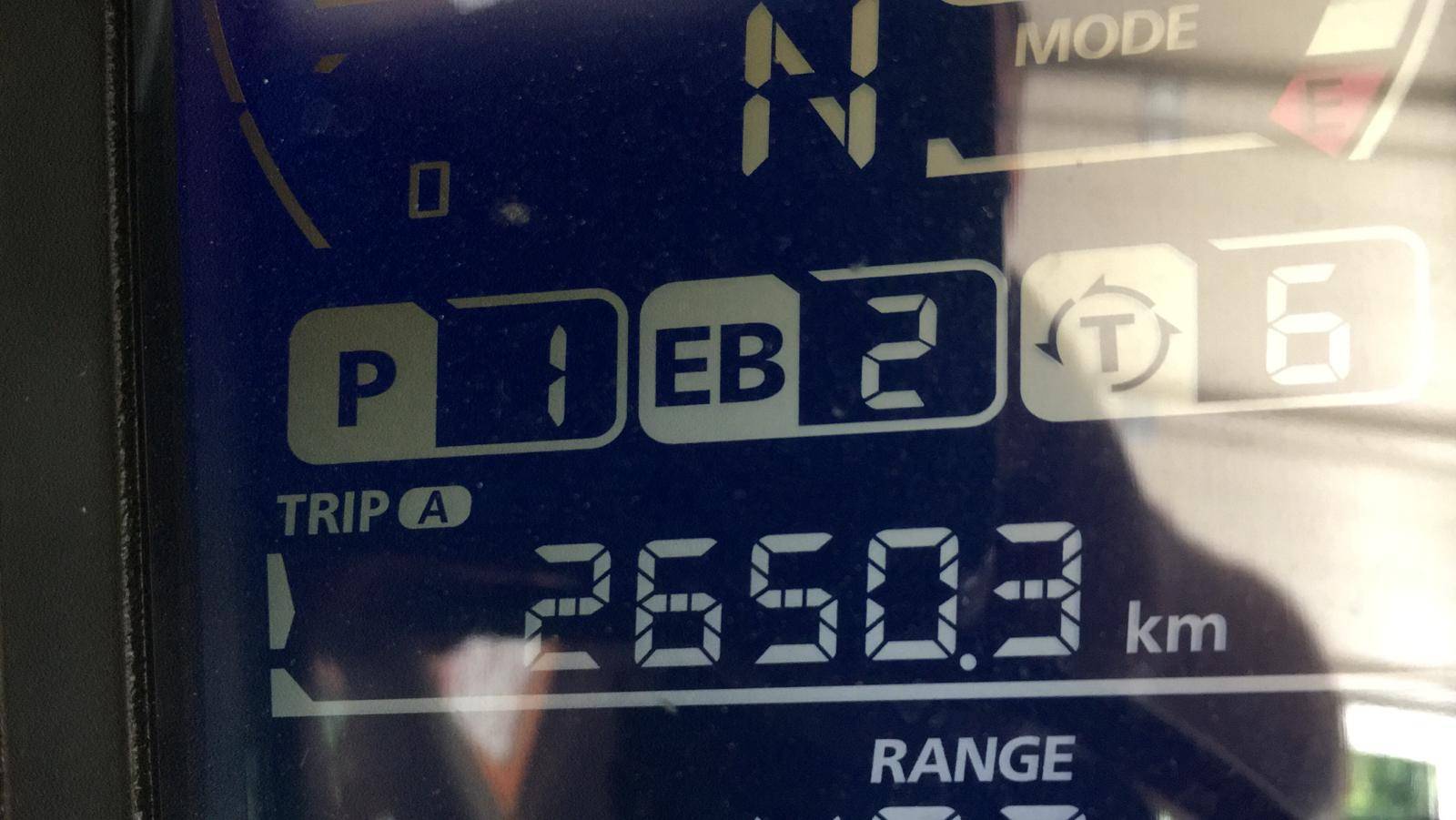

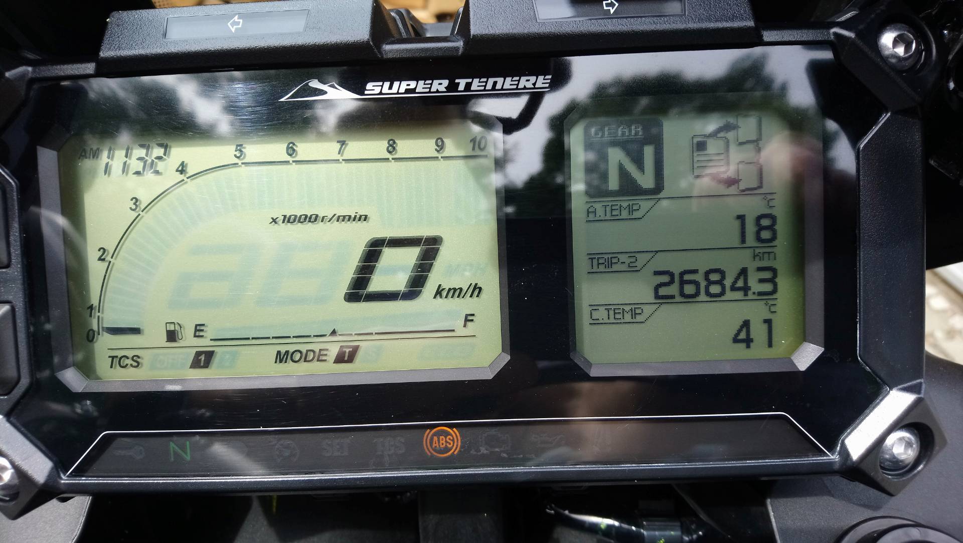

Anbei zwei Fotos einmal meine XT, einmal AT von Freund und Mitfahrer bei der Dolomiten Gardaseetour.
Tageskilometerzähler wurden beide bei Start genullt, beide Mopeds sind die gleiche Strecke gefahren und ja der Tacho der XT scheint mehr voraus zu eilen..
Grüße Christof

Die Abweichung des Kilometerzählers bei den beiden Motorrädern auf der Gardaseetour liegt bei etwas mehr als 1% . Das ist ja schon mal nicht viel. Auch wenn die Motorräder die gleiche Tour gefahren sind können doch Abweichungen im Detail entstanden sein. z.B. andere Kurvenlinie, anders gewendet, andere Parkplätze, an einer anderen Zapfsäule getankt... Durch diese kleinen Abweichungen, die sich dann aber summieren, könnte die Differenz noch etwas größer sein oder auch komplett verschwinden.
Wenn die gefahrene Kurvenlinie nur um 1m abweicht kommen nach 34.000 Kurven 34km Differenz zu Stande. Und 34.000 Kurven seit Ihr doch bestimmt gefahren.

... und wenn die XT in den 34.000 Kurven, die um einen Meter kürzere Linie gewählt hatte, sieht es wieder ganz anders aus.
Aber dann sind es auch nur etwas mehr als 2%. Denke da können wir alle mit leben.

*Klugscheissermodus ein*. Um in einer Kurve einen Meter zu sparen, müsste man eine Kurve fahren, die so lang ist, wie der Umfang der Erde und dann eine 32 cm engere Linie wählen. *Klugscheissermodus aus*
Dass der Tacho voraus geht, ist wie oben beschrieben, vom Gesetzgeber so gewollt. Am wenigsten voraus geht er mit neuen Reifen, bzw. Reifen, die halt vom Profil her etwas mehr Umfang haben und tendenziell mit höherem Luftdruck. Eigentlich sind die "gemessenen" Abweichungen sehr klein.
Ich halte das ähnlich: Tacho plus 10%; die Abweichung ist nämlich recht linear. 10% ist recht einfach zu Rechnen: 55 in der 50er-Zone, 88 im 80er, usw. Ich wurde mit Tempomat auf 55 noch nie geblitzt.
