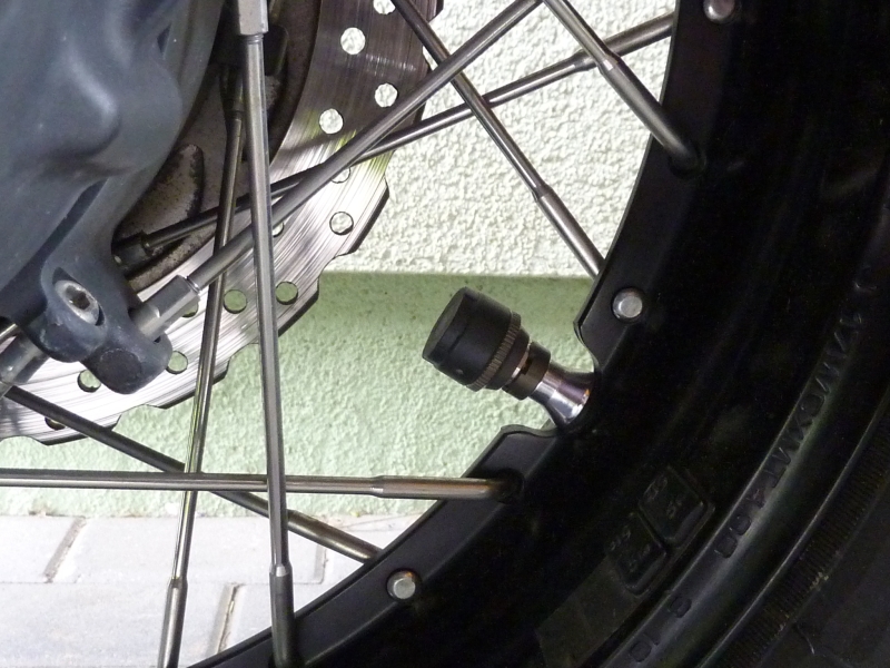

Nun zur Montage:
Verpackung und Dokumentation sehr gut ausgeführt.
grundsätzliche Montage der Ventile sehr einfach.
etwas pitzliger sind die kleinen Sicherungsringe unterhalb der Sensorköpfe,
diese werden mit Inbus (wird mitgeliefert) fixiert,
damit soll ein unautorisiertes Entlehnen der Drucksensoren verhindert werden
ist wahrscheinlich auch eine lästige Fizzlerei, wenn man Luft nachfüllen will (bisher noch nicht gemacht)
die Wuchtgewichte 180° gegenüberliegend montiert.
Die Monitorköpfe sind etwas groß, dies wird mE von der Größe der Knopfzellen dominiert,
darunter sieht man den Sicherungsring,
nach Fixieren ist ein Abschrauben unmöglich.
So sieht's aus:

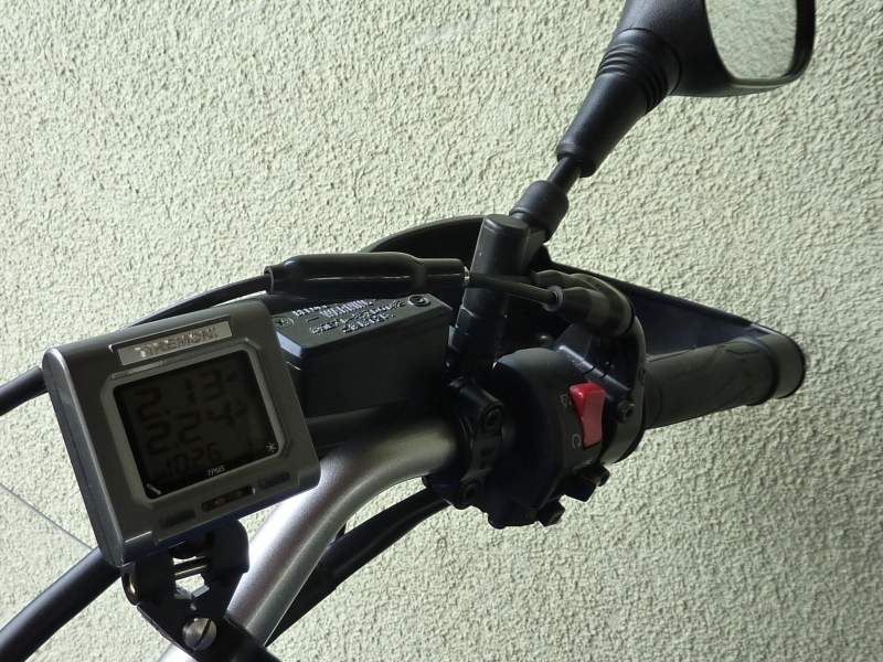

Der Anzeigemonitor kommt mit einer Lenkerrohrhalterung und 3 Sätzen verschieden dicker Gummischalen zum Adaptieren an den Lenkerdurchmesser.
Diese Halterung finde ich nicht ideal, bin noch am Suchen einer besseren Möglichkeit.
Die Anzeige zeigt Reifendruck 1 und 2, und kann auf Temperatur (li Taste) umgeschaltet werden, springt dann wieder automatisch auf Reifendruckanzeige zurück.
Beim Umschalten (Li taste Temperatur oder re Taste Druck) wird auch noch eine Hintergrundbeleuchtung eingeschaltet.
Bei Unter- oder Überschreiten einer Druckschwelle, bzw Temperatur - kann für jedes Rad separat eingestellt
werden, blinkt die mittlere Anzeige in Rot: Test ist einfach - Abschrauben des Ventilkopfs => Alarm
Die Anzeigeeinheit kann einfach aufgesteckt und wieder abgenommen werden.
So sieht die Anzeige mit Halterung aus:
Für den Anzeigemonitor gibt es dann noch eine Gummihülle, beim Foto nicht montiert.
Ob die für die Wasserdichtheit wesentlich ist, weiss ich nicht, war damit zumindest bei meiner ersten
heftigeren Regenfahrt letzten Montag aber dicht.
