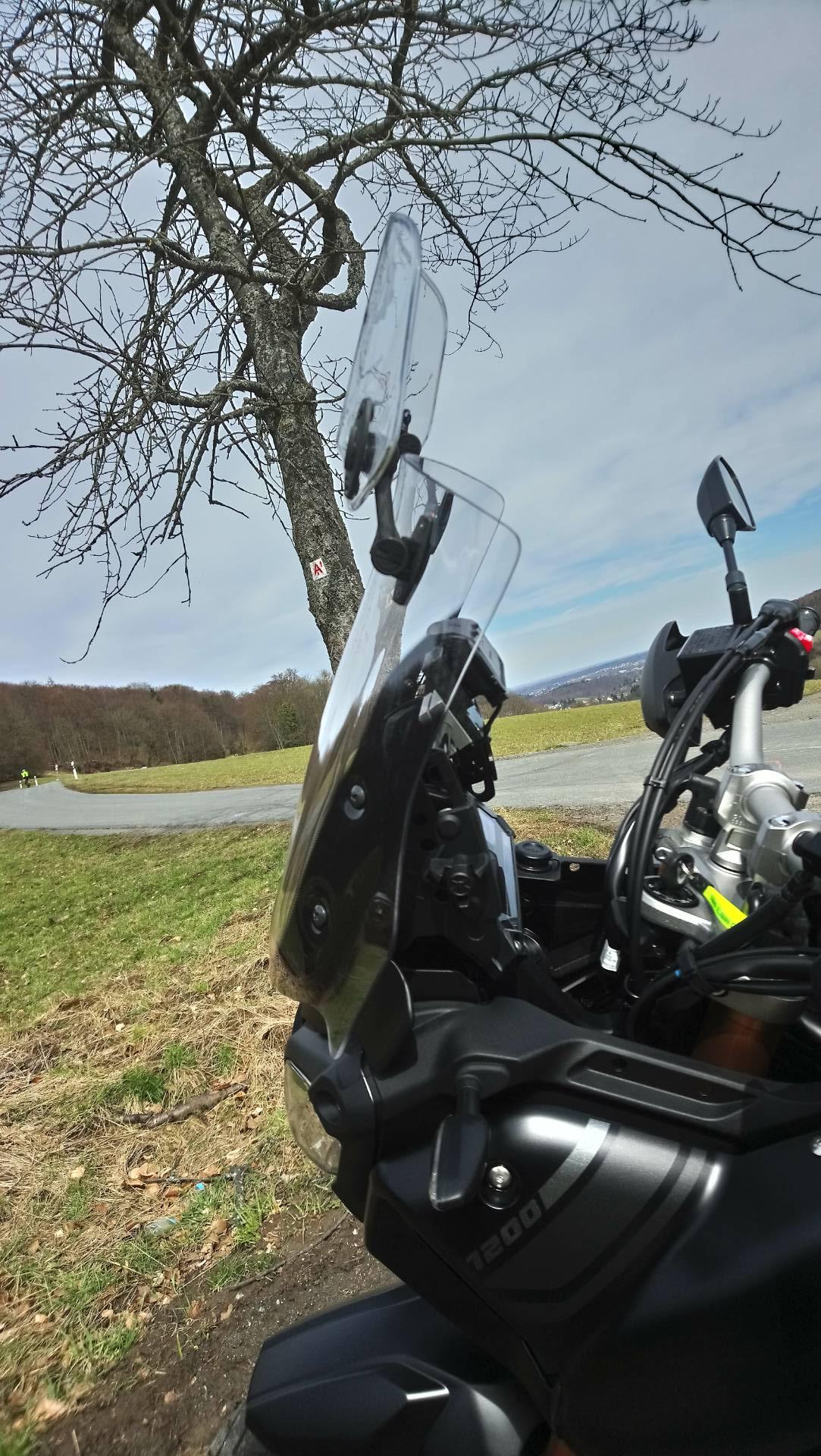

Hallo zusammen
Nach den ersten 1.000 km mit meiner DP04 bin ich zwar vom Motorrad begeistert, aber von der Puig TS genervt. Das Ding singt mir in allen 4 möglichen Rastereinstellungen zwischen ca. 90 und 100 km/h ein unerwünschtes Liedchen vor. Das Pfeifen wandelt sich nur in Klang und Intensität und stört sehr. Ich habe mal alle Threads gelesen, die in diese Richtung weisen, habe festgestellt, dass es vielen so geht/ging und habe mich dann entschlossen diesen bestehenden Thread zu nutzen.
Ich bin 180 und habe mir eine Lenkererhöhung gegönnt (hat aber davor auch gepfiffen). Dies nur, um das Thema Ergonomie zu beschreiben. Weil ich von den bisherigen Reisenenduros eine hohe TS gewohnt bin und das Fahren mit offenem Visier und/oder offenem Klapphelm (ja ich weiß, das darf man nur mit Speziellen) schätze, ist die originale Scheibe auch nicht die optimale Lösung. Ergo war der Gedanke -> ein Spoiler muss drauf.
Da gibt es aber nun z.B. von MRA die Qual der Wahl und ich wäre sehr dankbar, wenn mir jemand von Euch eine Empfehlung geben könnte.
Vario A, B, oder C - oder doch lieber eine XCT?
Die XCT hat schon mal mehr Einstellmöglichkeiten, ist aber mit 360mm um 30mm breiter als die Originalscheibe. Wäre das trotzdem o.k. und quasi nur ein optisches Problem?
Ich tappe im Dunkeln ...
Danke und Gruß
Wolfgang
Danke und Gruß
Wolfgang

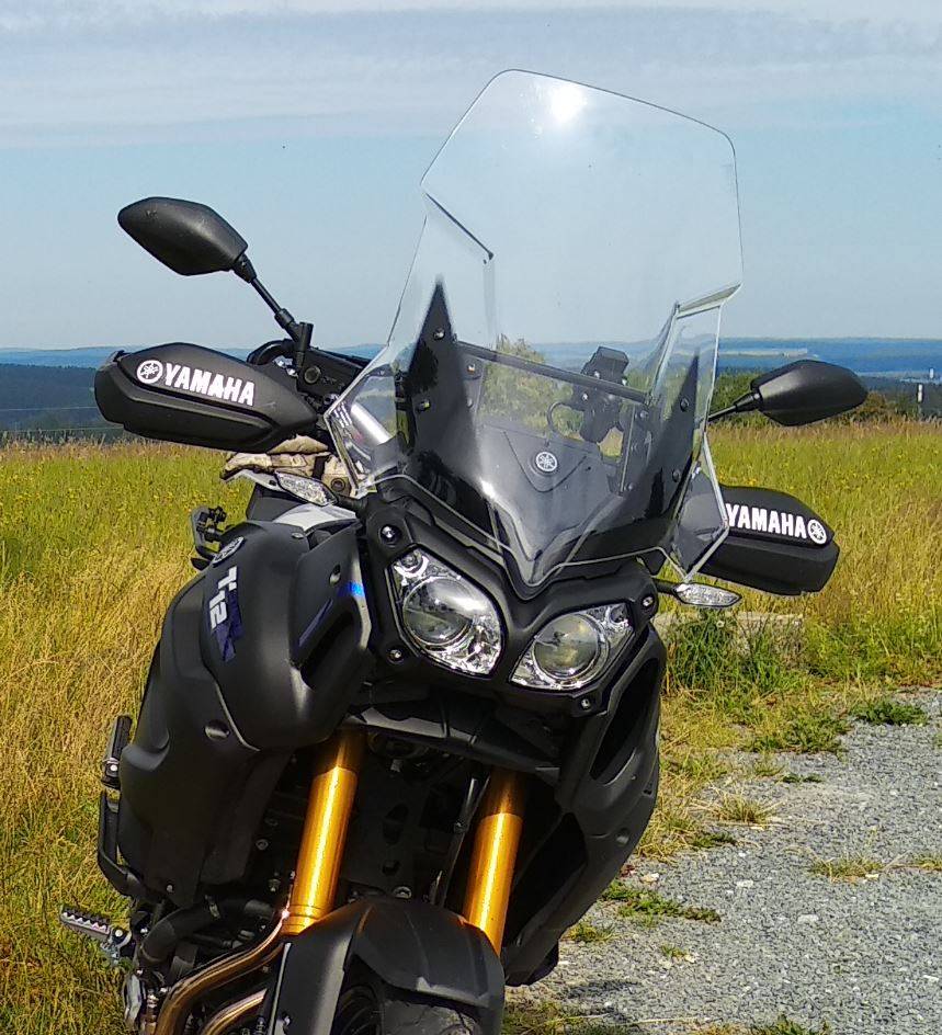

Ich habe auf der Originalscheibe der DP07 die MRA XCT druaf und bin unterm Strich zufrieden. Der Lärm ist um 80% reduziert und die meisten Flugsaurier fängt das Ding auch noch weg, das Visier und die Jacke bleiben deutlich sauberer

Danke Stefan, das war schon mal hilfreich. Und der Link zu den Bildern ebenfalls.
Ist die original Scheibe der PD07 breiter, als die der PD04? Auf dem Bild sieht das so aus, als ob die Scheibe breiter ist als der Spoiler. Ich messe an meiner Scheibe 330 mm Breite und der Spoiler hat doch 360 mm, oder?
FG
Wolfgang

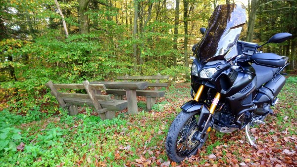

Ich fahre die DP07 mit einer Puig Tourenscheibe:
Was ich höre ist der Motor und die Reifen.
Ich bin 1,89cm groß, fahre die Sitzbank in der unteren Position und habe keine Lenkererhöhung.
Ich fahre sie mittlerweile wieder ganz oben und habe absolut keine Windgeräusche.Was ich höre ist der Motor und die Reifen.

Re: piug tourenscheibe
Danke Franz
So wie auf dem Bild sieht das bei meiner DP04 auch aus und wie berichtet pfeift es bei mir egal ob mit oder ohne Lenkererhöhung in allen 4 Rastern zw. 90 und 100 km/h. Schon seltsam, machen es die 9 cm Körpergröße aus? Möglich, aber leider nicht zu ändern. Ist eigentlich schade um die Puig, denn sowohl optisch als auch von den Abmesssungen her würde mir das zusagen.´
Mal sehen, was noch so an Rückmeldungen kommt ...
