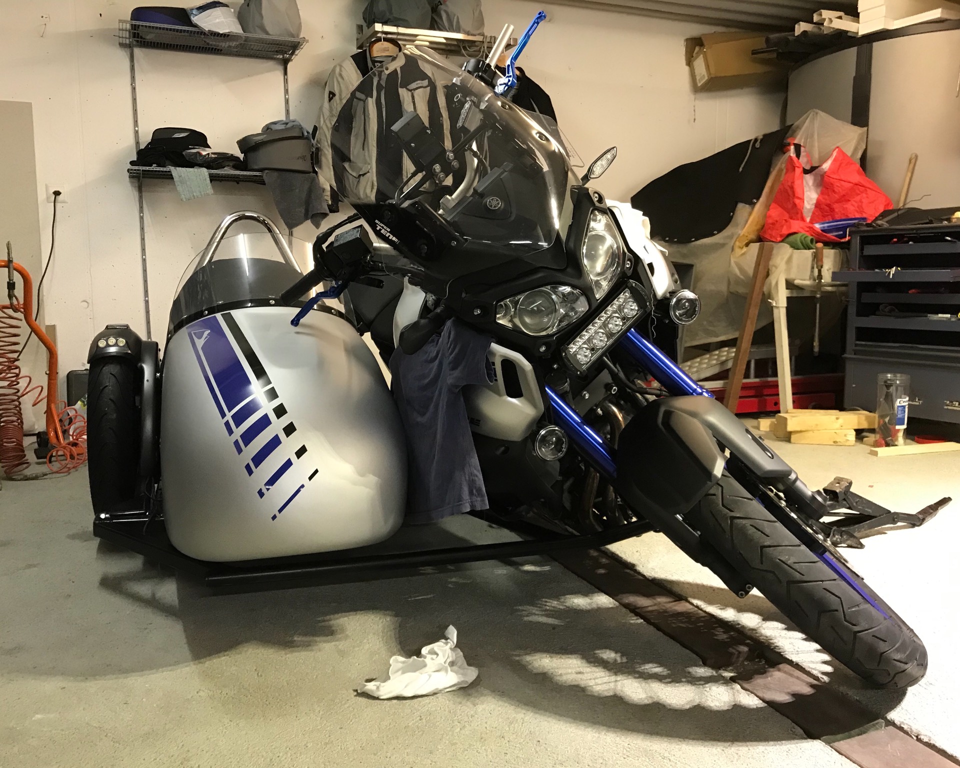

Tequila hat geschrieben: Mo 19. Nov 2018, 21:23 steht das Ganze jetzt nicht fürchterlich aus der Mitte?
Klar ist der Lenker aus der Mitte. Das merkt man aber gar nicht :engel: . Ist eh asymmetrisch die Fuhre ;) .

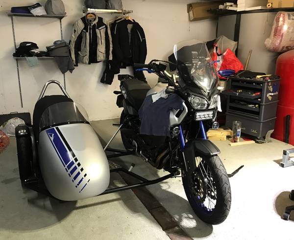

Tequila hat geschrieben: Mo 19. Nov 2018, 21:23 Kannst Du bitte mal ein Gesamtfoto reinstellen?
folgt.
Tequila hat geschrieben: Mo 19. Nov 2018, 21:23 Und wie fährt sich das ?
Das ist die 100-$-Frage :denker: . Sobald das weisse Zeugs (Schnee und Salz) wieder weg ist, mach ich eine Probefahrt :streicheln: .
Tequila hat geschrieben: Mo 19. Nov 2018, 21:23 Was sagt der TÜV dazu ?
Nix TÜV; Strassenverkehrsamt! Magura hat eine ABE; wenn's mir passt, lass' ich ihn eintragen. Wenn's nicht passt bau ich zurück. Versuch macht kluch...

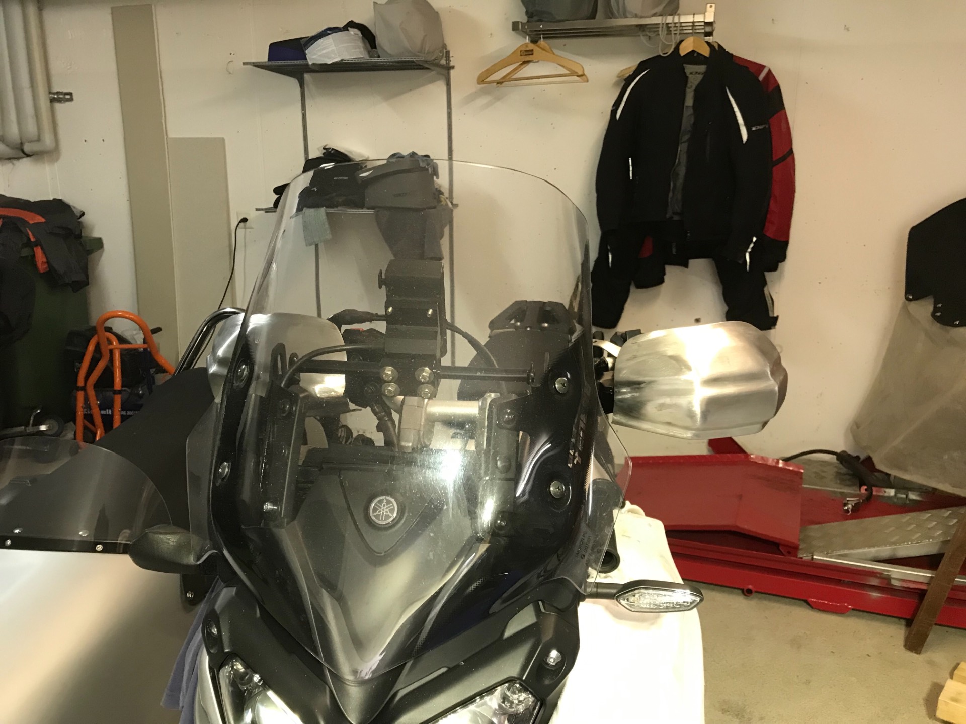

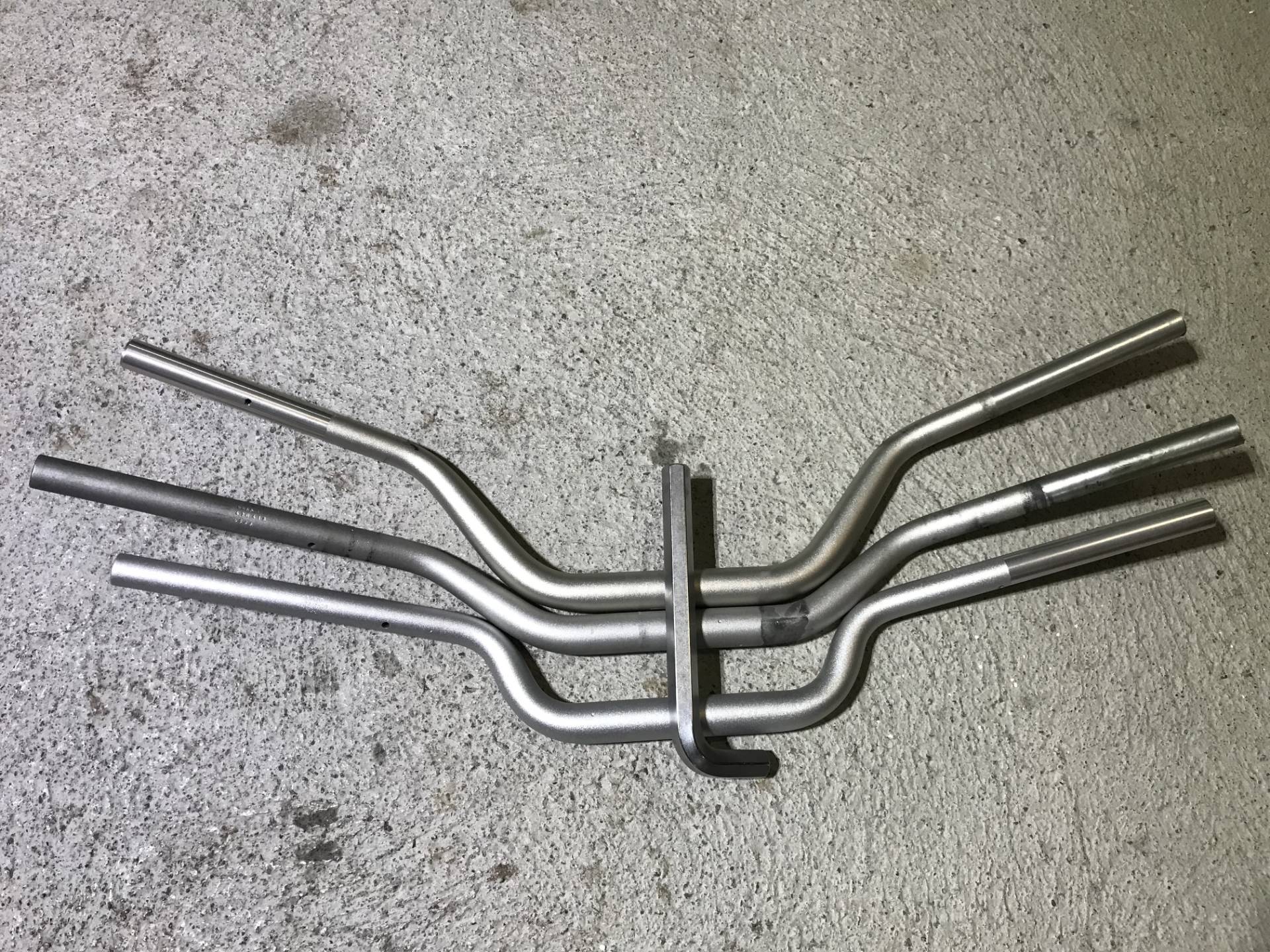

Es gibt neues von meinem Umbau-Projekt.

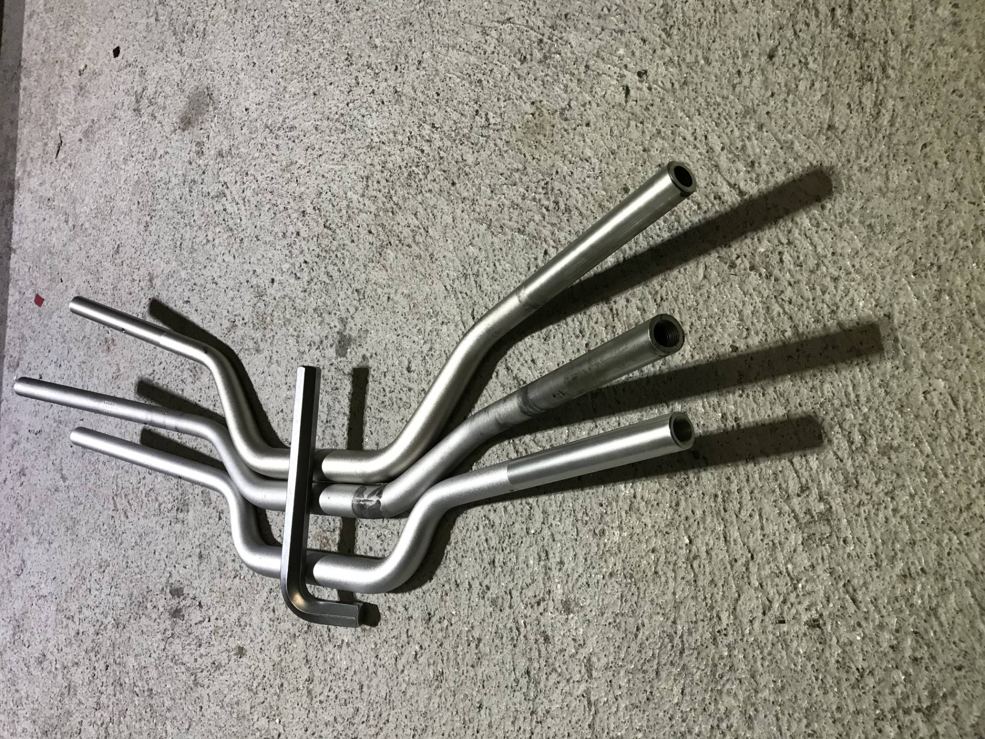

Der Magura-Lenker hat zwar mehr Schräglage gebracht, aber nur, wenn der Lenker gerade ist. Bei vollen Einschlag nach rechts berührt er, bzw. der Bremshebel, wegen der anderen Kröpfung, die Scheibe von Beiwagen :kotz: . Geht natürlich gar nicht.
Jetzt hab ich mir von der Tracer 900 GT den Lenker geholt. Der ist für mein Projekt optimaler gebogen :denker: . Hier mal der Verleich der Lenker:
von unten: Tracer, Original, Magura
Ich hätte jetzt also einen gekürzten Magura Lenker zum Abgeben, günstig :hirn:

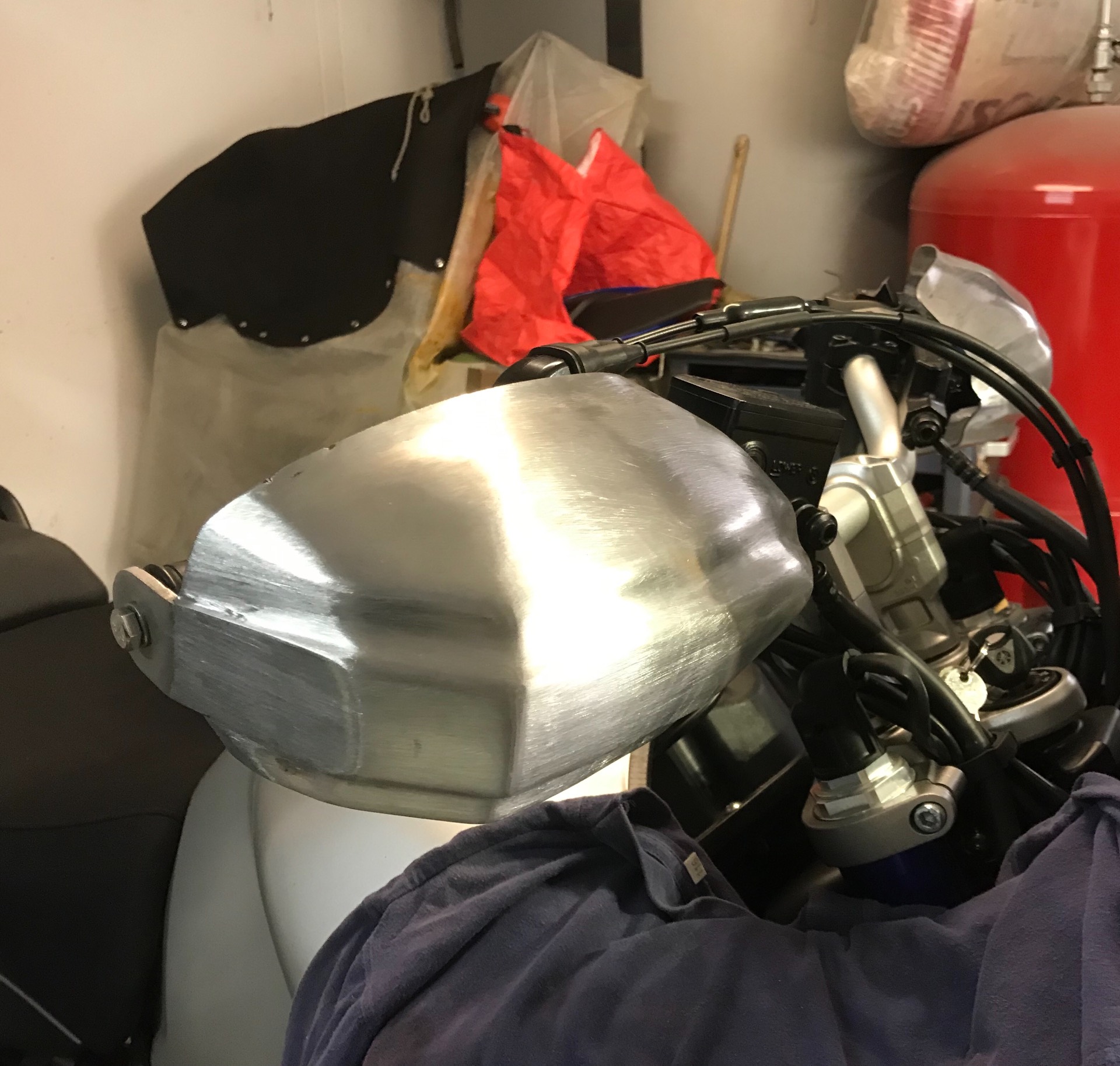

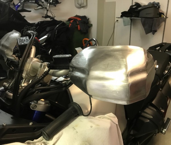

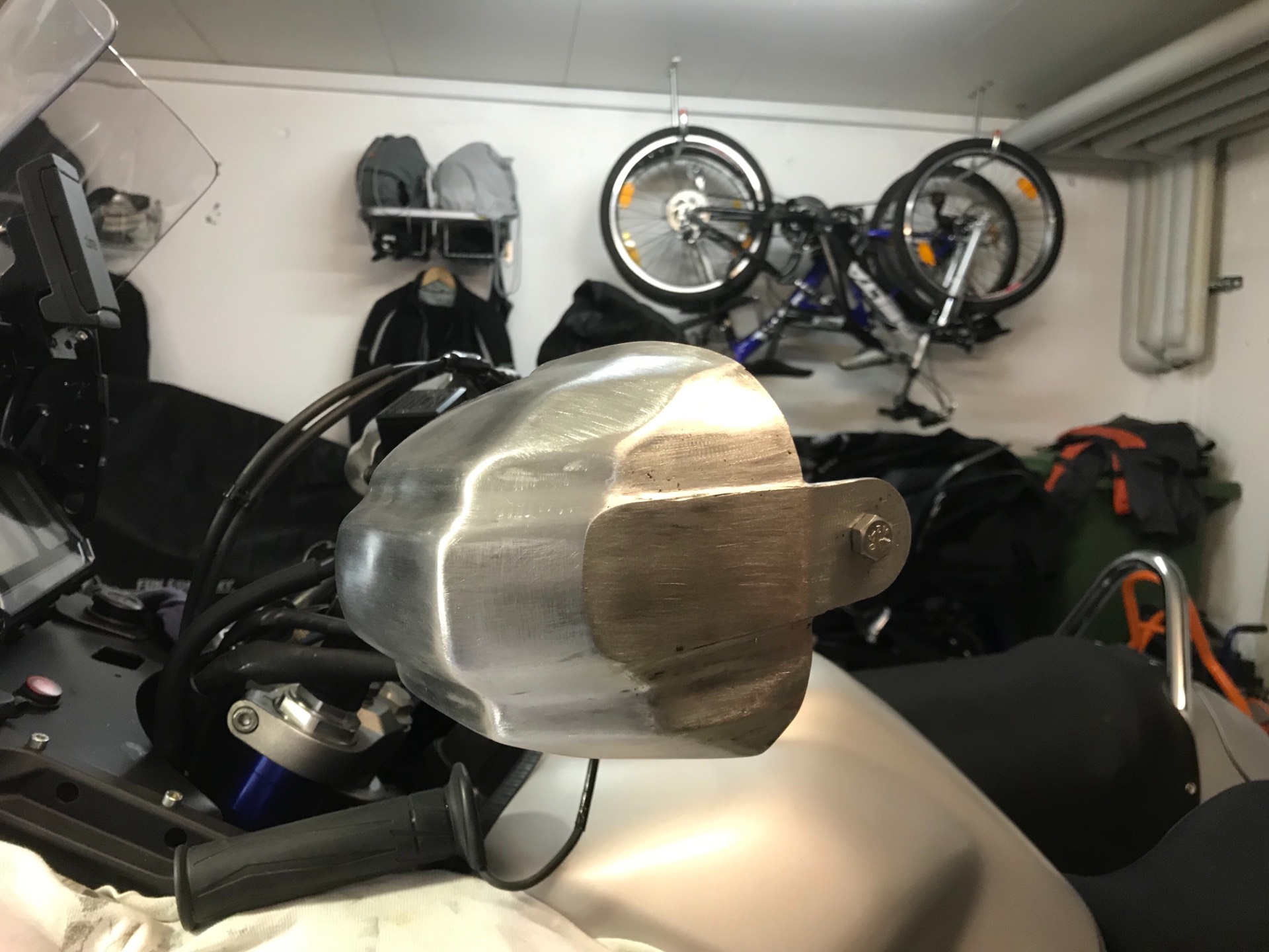

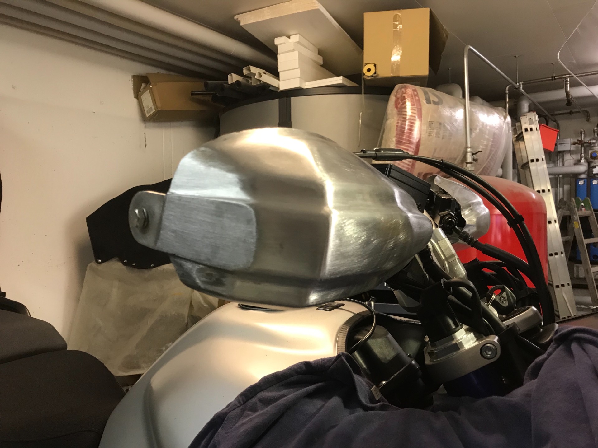

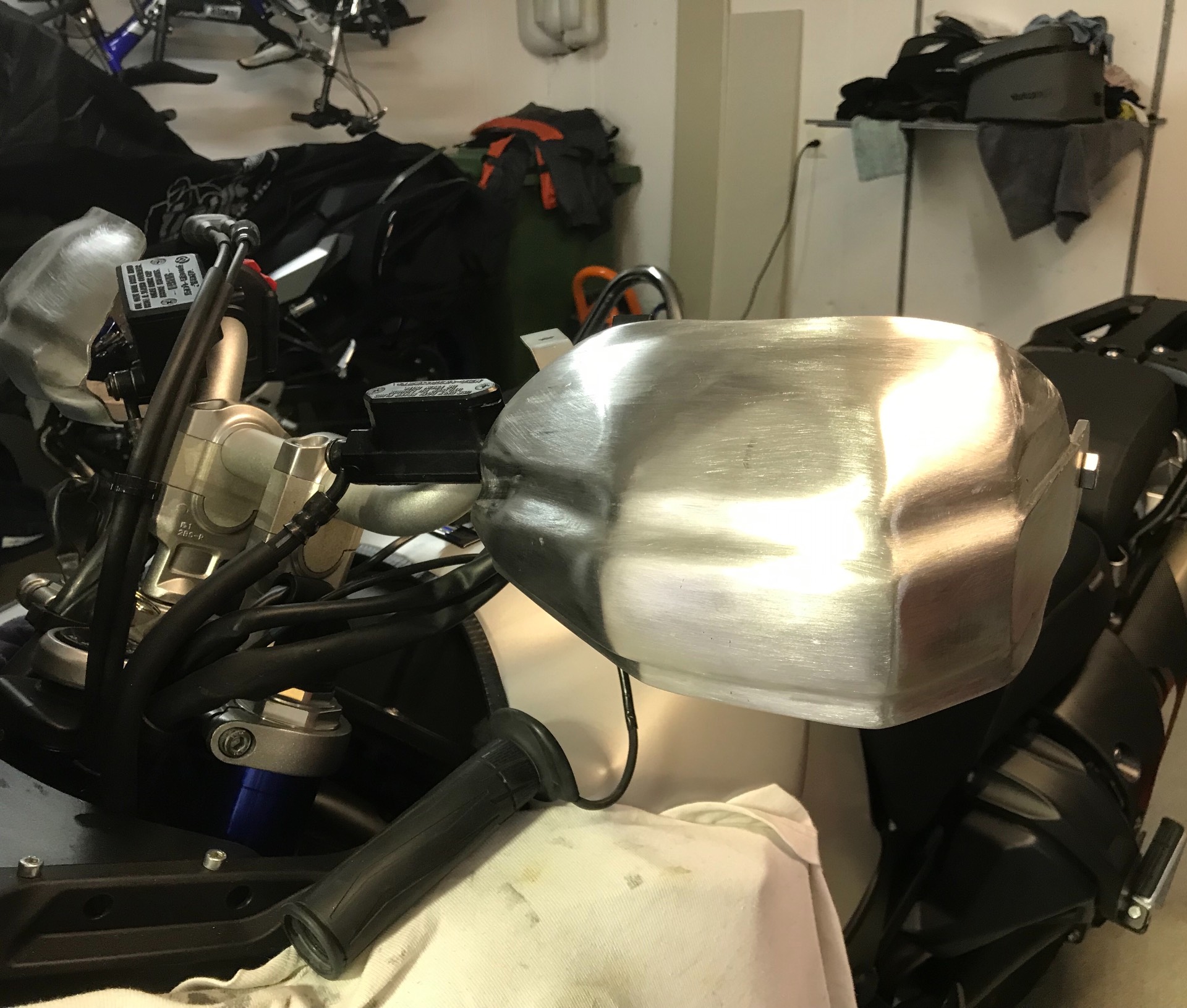

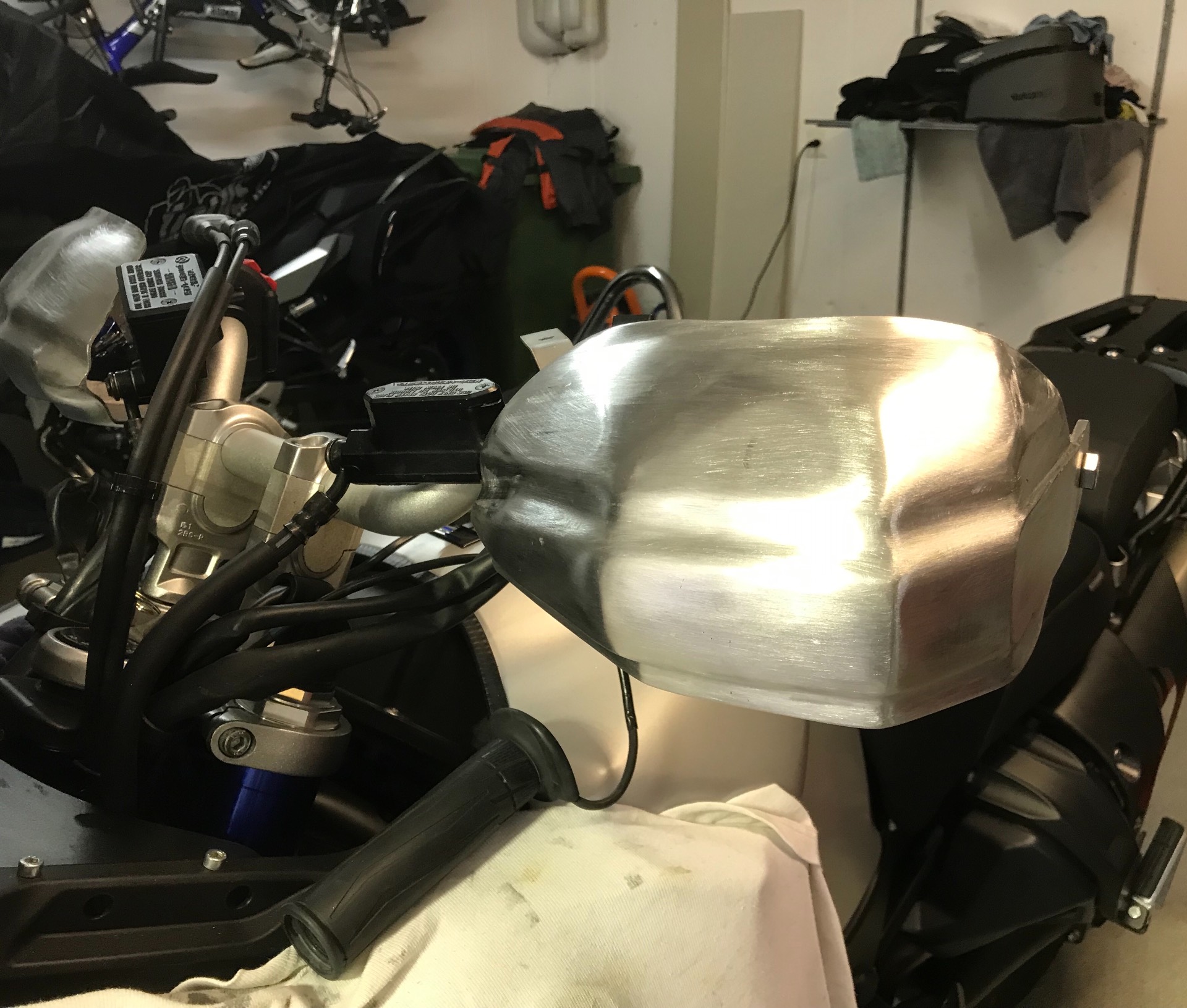

So, Update: die selbstgebauten Handschützer sind fast fertig. Hier mal einige Bilder:

Hut ab vor der handwerklichen Leistung :klatsch: :daumen:

varabike hat geschrieben: So 10. Mär 2019, 15:53 Hut ab vor der handwerklichen Leistung
Ja, geht so; was bei näheren Betrachtung noch stört, muss der Lackierer wett machen :engel: .
Beiträge: 2635
Km-Stand: 112936
Re: Magura Lenker mit Eigenbau-Handschutz
varabike hat geschrieben: So 10. Mär 2019, 15:53 Hut ab vor der handwerklichen Leistung :klatsch: :daumen:
:daumen:
Schwenker-Markus hat geschrieben: So 10. Mär 2019, 15:56 ... was bei näheren Betrachtung noch stört, muss der Lackierer wett machen :engel: .
Fein abschleifen, Farbe drüber, fertig.
Was wiegt so ein Aluteil?
Schwenker-Markus
Beiträge: 622
Km-Stand: 87000
Ort: Ennetmoos
Leone blu hat geschrieben: So 10. Mär 2019, 16:30 Fein abschleifen, Farbe drüber, fertig.
Nicht ganz. Geschliffen ist schon. Laut dem Lackierer des geringsten Misstrauens kommt jetzt folgendes: Spachteln, Schleifen, Filler, Schleifen, ev. zweites Mal Filler und Schleifen, Grundieren, Schleifen, usw. :denker:
Leone blu hat geschrieben: So 10. Mär 2019, 16:30 Was wiegt so ein Aluteil?
Ist aus Stahlblech und wiegt je ein knappes Kilo, bzw. je etwa 0.3 kg mehr, als das Original :engel:
