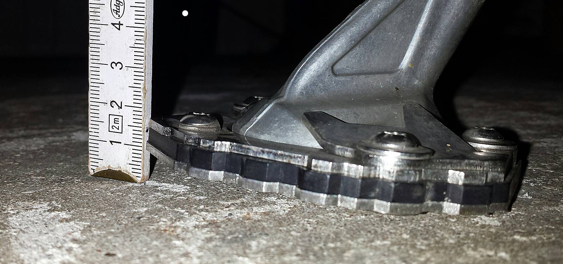

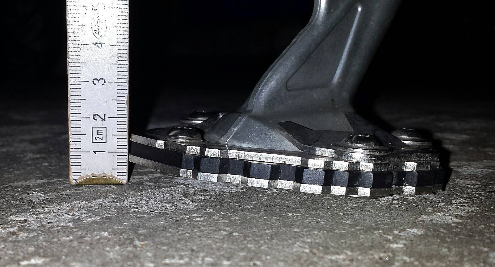

ich habe an der Seitenständervergrößerung (Touratech) im Auflagebereich ein wenig was abgefeilt, in Summe hat das "gewaltige" 2mm gebracht (mehr wollte ich nicht, da ich noch genug "Fleisch" für die Verbindungsschrauben der Platte behalten wollte).
Mein Eindruck (die :xt12: sollte jetzt schräger stehen) ist, das es nichts Zählbares gebracht hat und ich beim abstellen der Kiste weiterhin mit Auge arbeiten werde.
Wer sich den überflüssigen Versuch anschauen möchte, bitteschön:
Vor dem Eingriff
Nach dem Eingriff
Wie Ihr seht, seht Ihr nichts :kurze:
Gruß Eike

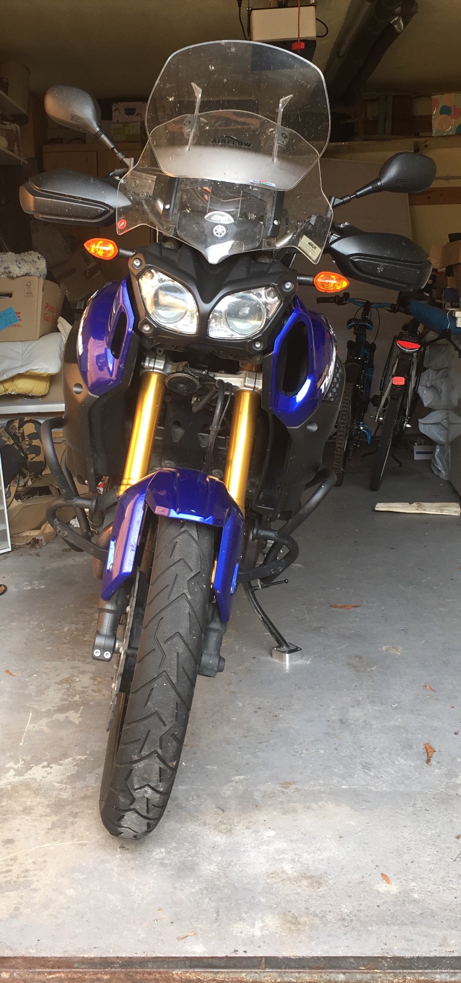

Mir stand die :xt12: auch zu schräg und noch schräger als ich die Heckhöhenverlegung montierte .....
Nach einiger Überlegung kam ich nur auf die Idee : Selbstgemacht ist einzigartig :mrgreen: ...ohne lange zu fackeln, den Seitenständer in der Mitte durchgeschnitten, Rohr einefügt und wieder zusammengeschweißt.

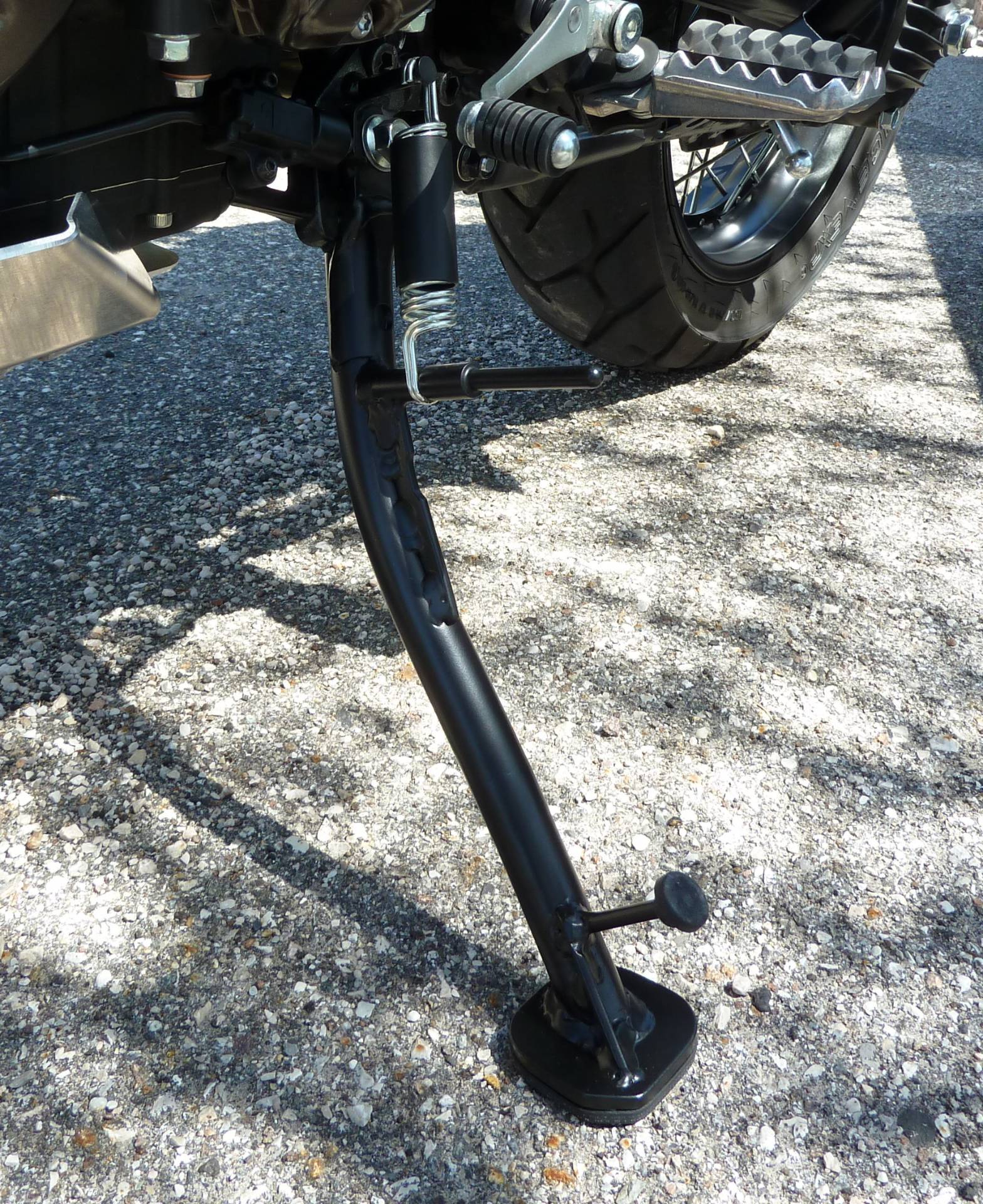

Hallo allerseits,
habe mal einen Prototyp aus eloxierfähigem Alu fräsen lassen, da mir mein Moped zu schräg steht.
Höhe des Teils innen 18 mm und außen 25 mm mit entsprechend tiefer Tasche.
Falls hier Interesse besteht kann eine Kleinserie mit schwarz eloxierter Oberfläche gefertigt werden.
Der Preis wird zur Zeit auf der Basis von 10 und 20 St. noch kalkuliert.
Lg
HaPe
No risk - no fun
Enjoy the moment
madd!n
Re: Seitenständerverlängerung
Beitrag von madd!n »
Cool - sieht eleganter aus als mein DP04 Ansatz.
Habe über einen Kollegen, der einen Kumpel hat, der .... eine GIVI-Verbreiterung für den DP04 Ständer ändern und erhöhen lassen. Obwohl die Grundfläche des GIVI-Artikel verkleinert wurde sieht es immer noch gewaltig aus, erfüllt aber seinen Zweck.
Die Kiste stand mit HHL und Gepäck schon gewaltig schräg. Bisher hatte ich für kritische Situationen immer einen Holzklotz dabei.
