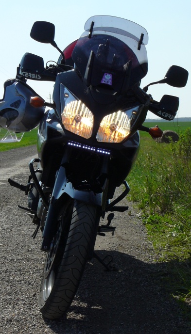

Beitrag von rubbergum »
Hier mal ein Bild davon:
Lass dich nicht von der Leuchtkraft täuschen. Die Blende der Kamera hat da dichtgemacht. In natura sind natürlich sowohl Scheinwerfer als auch LED stärker. Auch kommen aus der Entfernung dann die einzelnen Punktquellen der LEDs nicht so stark hervor.
LG, rubbergum

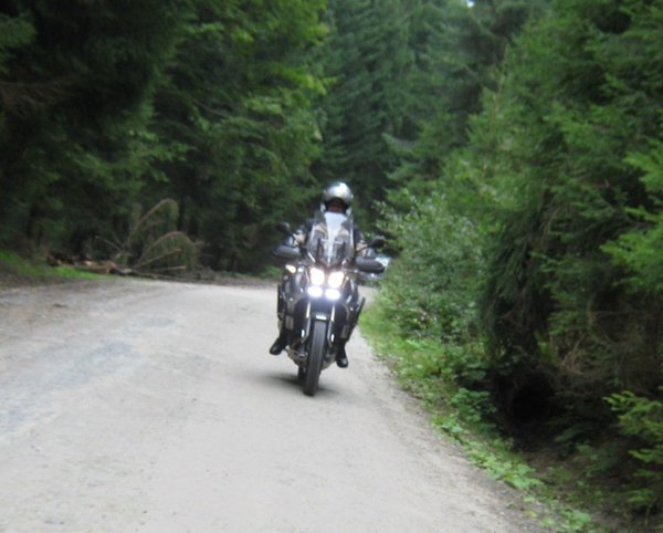

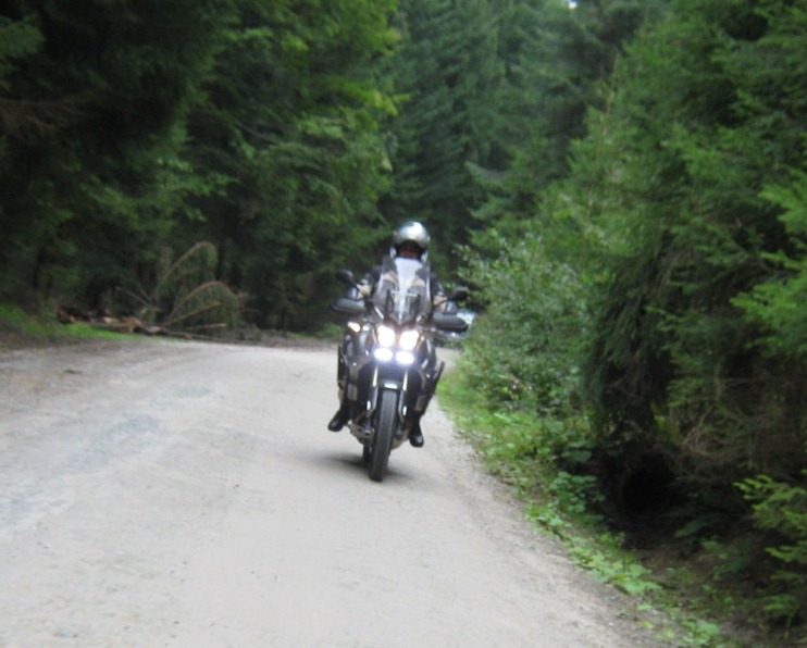

Ich geb mal auch meinen Senf äh mein Bild dazu:
LED Tagfahrlicht (nicht gedimmt) in freier Wildbahn
Details siehe http://xt1200z-forum.de/viewtopic.php?f=16&t=379" onclick="window.open(this.href);return false;
