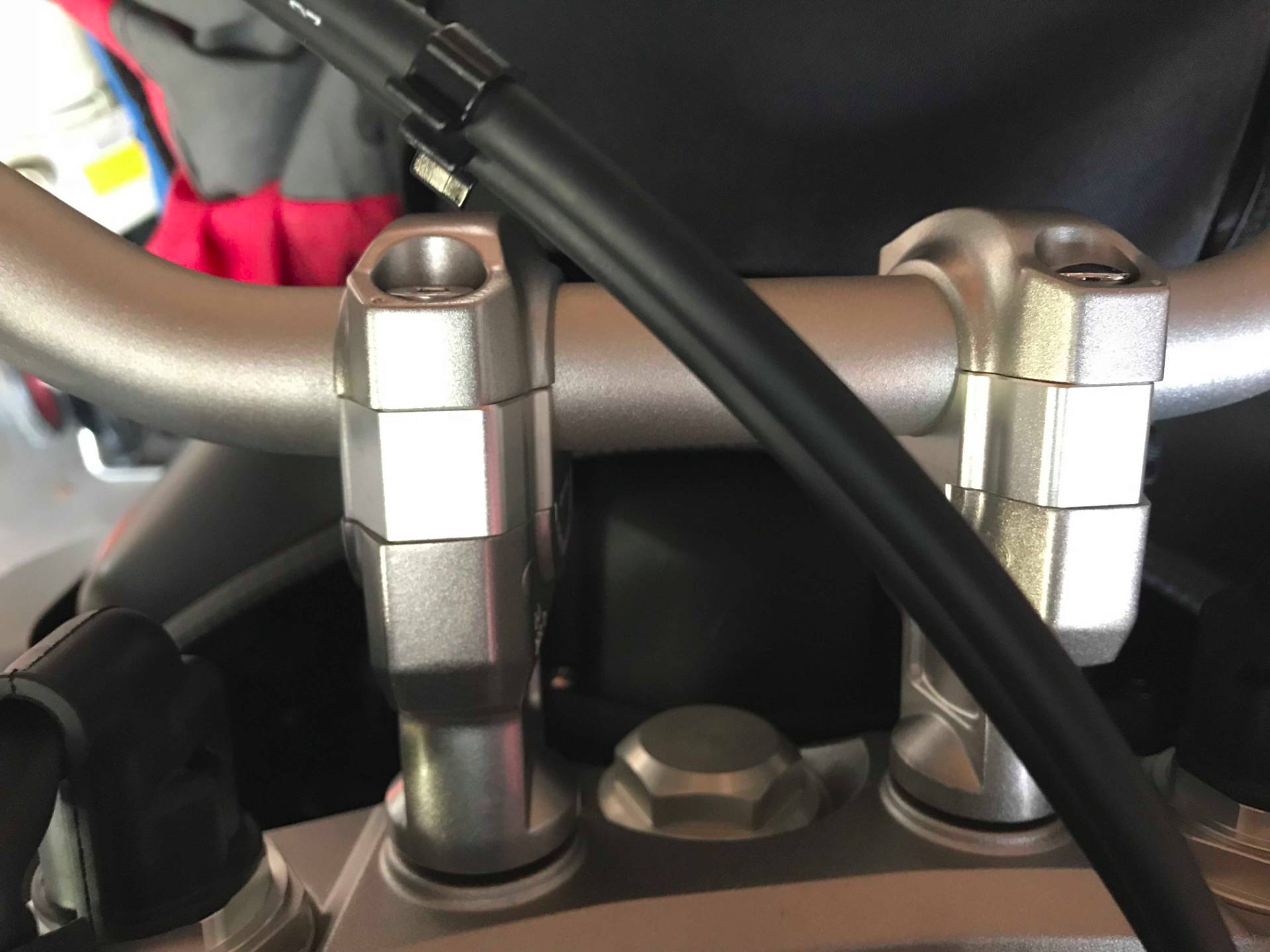

Es geht hier in keinster Weise um "karierte Maiglöckchen", sondern um sicherheitsrelevante und CNC gefräste Bauteile. Bei mir sieht das so aus (Wunderlich).

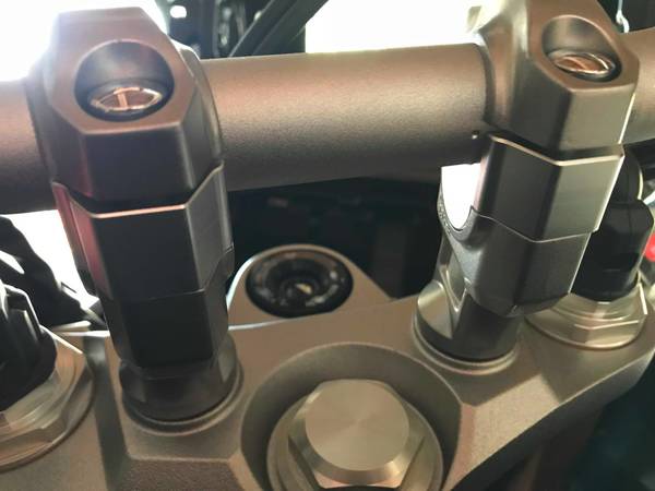

Moin Joachim,
ich gebe dir absolut recht, dass der Sicherheitsaspekt vorrangig ist.
Leider sieht man auf deinem Foto den Spalt nicht. Habe meine von beiden Seiten fotografiert. Sieht das bei dir auf der anderen Seite auch so aus?
Alvaro
nach 30 Jahren: Virago 535, XV950, XV1900,XT660Z, XT1200ZE
Alvaro
TJoe
Re: DP07 Lenkererhöhung Touratech 20mm
Ja, klar. Der Spalt muss ja sein, damit die Sache richtig klemmt.
