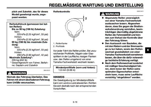

Gemäß Freigabe soll man den PST II mit 2,5 / 2,9 bar, und auch gemäß XT12-Handbuch bei Beladung über 80kg immer 2,5/2,9.
@cruiser: Der Merlin schreibt 2,3 bar vorne.

Das klingt ja übel.
Ich kann noch was zu Thema Luftdruck sagen.
Ich habe zwar keine Erfahrung mit Pirelli auf XT, sondern nur mit Metzeler auf der Varadero. Aber Metzeler und Pirelli sollen ja ähnlich beschaffen sein und beide Motorräder haben relativ viel Gewicht auf dem Vorderrad. Also meine Erfahrung mit Metzeler ist, der mag nicht zu wenig Luft am Vorderrad. Wenn sich meine Varadero komisch fuhr, dann fehlten machmal nur 0,2 Bar. Bisschen zuviel Luftdruck war nicht so schlimm. Die Metzeler EXP und Next wollten 2,5 bar bei kaltem Reifen haben. Das fand ich immer schwer machbar, weil im Sommer selbst ein sehr kurzer Weg zur Tanke den Reifen aufwärmte.
Bei Mercedes habe ich mal gelesen: Luftdruck bei kalten Reifen: X bar. Luftdruck bei warmen Reifen: X+0,3 bar. Ob das auf das Motorrad so übertragbar ist, kann ich nicht sagen. Ich denke es kann nicht schaden, beim Pirelli damit mal zu experimentieren und ihm einfach etwas mehr Luft geben. Mindestens 2,5 bar vorn.
Laut Bedienungsanleitung gilt das für die Originalbereifung übrigens nicht. Da sind es immer 2,25 Bar auf dem kalten Vorderreifen. Egal bei welcher Beladung. Ob dabei auch viel Zubehör, schwere Tankrucksäcke und große, kräftige Mitteleuropäer mit berücksichtigt wurden, weiß ich allerdings nicht.

Re: Lenkerschlagen
Tatsächlich. Ich weiß nicht, wo ich das mit den "2,5 Bar ab 80kg" wieder aufgeschnappt hatteVaraderotreiber hat geschrieben: Mo 4. Jun 2018, 23:45Laut Bedienungsanleitung gilt das für die Originalbereifung übrigens nicht. Da sind es immer 2,25 Bar auf dem kalten Vorderreifen. Egal bei welcher Beladung.
