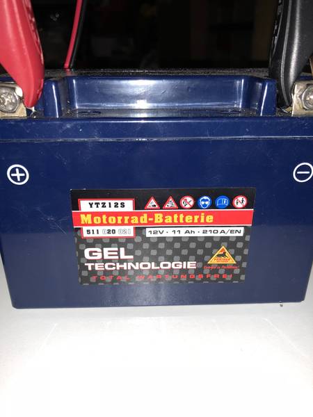

Habe seit drei Jahren ein Panther Batterie auf Empfehlung verbaut, bis jetzt schaut es gut aus.
es gibt sie auch in einer etwas stärkeren Variante wie die YTZ14S heisst dann 511 021 023 mit 11,5 Ah

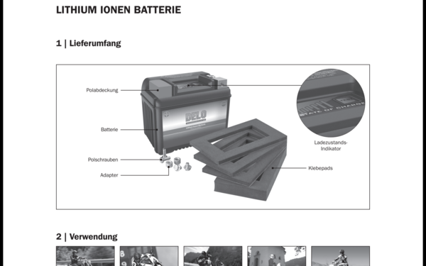

Ich bin jetzt auf Lithium umgestiegen: Lithium-Ionen-Batterie von Delo, 4Ah/48Wh, die alte Batterie war hinüber. Der Motor springt jetzt schneller an, ich habe nicht mehr das Gefühl, einer schwachbrüstigen Batterie bei Ihrer Überforderung zuzuhören.
Mal sehen, ob die Batterie schlapp macht bei Wintertemperaturen und bei vielleicht mal nötigen Mehrfach-Startversuchen (habe keine Zickenalarm-Probleme).
Bei der Monatage ist der Plus-Kabelanschluss an die Batterie ein Problem: Der Delo-Kupferklotz am Pluspol ist zu fett, das Yamaha Plus-Kabel endet an einer Kupferplatte mit Abwinklungen an drei Seiten, die jetzt im Wege sind. Anstatt zu einer Flex zu greifen und die Abwinklungen zu entfernen habe ich die Plus-Kupferplatte des Kabels umgedreht, jetzt zeigen die Abwinklungen nach oben.

Adapter waren bei Delo nicht dabei: https://www.louis.de/artikel/delo-lithi ... n/10036941
Wie sieht der Adapter von JMT aus?

Wie in der Montageanleitung der Delo

Danke für Deine Hilfe! Den Adapter hatte ich als Abstandshülse gesehen, die für mein Problem nicht hilft. Ich will ja keinen Abstand zwischen Pol und Kabel. Oder sehe ich da was falsch?
Die "Montageanleitung" liegt der Batterie bei und ist nicht wirklich hilfreich in dieser Frage.

Genau diese Hülse kommt zwischen Anschluss und dem Pluspol der Batterie. Zusammen mit der neuen Schraube passt dann der Anschluss ohne das man ihn dreht.
Da du den eh schon gedreht hast lass es so.

Aber dann liegen Platte vom Kabel (Anschluss) und Pol nicht mehr flächig aufeinander. Und die Hülse sieht mit nicht so superleitend aus, ist kein Messing oder Kupfer.
Danke für Deinen Rat!.
